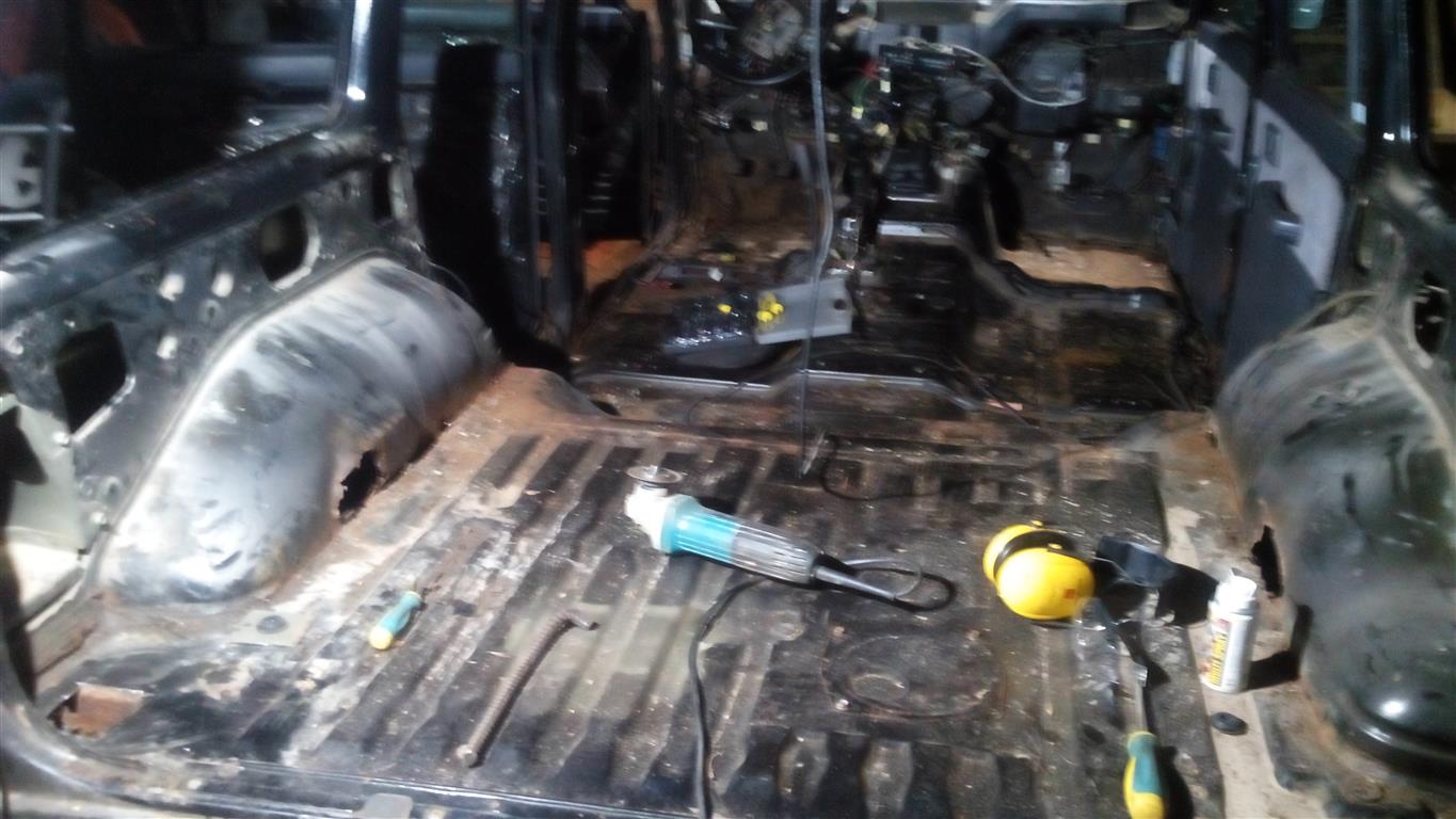

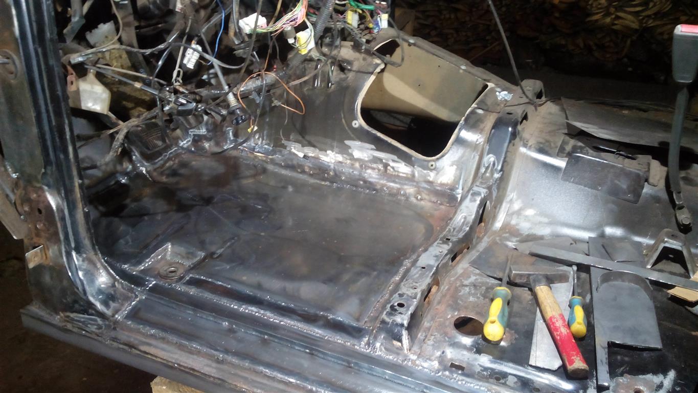

Nii, soetasin endale "viimsepäeva" autoks Patroli (aastast 97) 8) Et asi ikka aegade lõpuni vastu peaks otsustasin väikese uuenduskuuri ette võtta. Mootor oli eelmise omaniku poolt äsja kenasti kapremonditud ja esialgu plaanisin ise vaid põhja ja karpe tihendada. Kuna põhja keevitamisele kippus aga raam ette jääma siis täna on pilt selline :P

Küll see patrol on tore masin ühele tehnikahuvilisele - sellist aparaati mille peal nõnda palju pleki- ja keretööd harjutada saab annab ikka otsida. Ma saan sedasi veel keevitamisegi selgeks :D

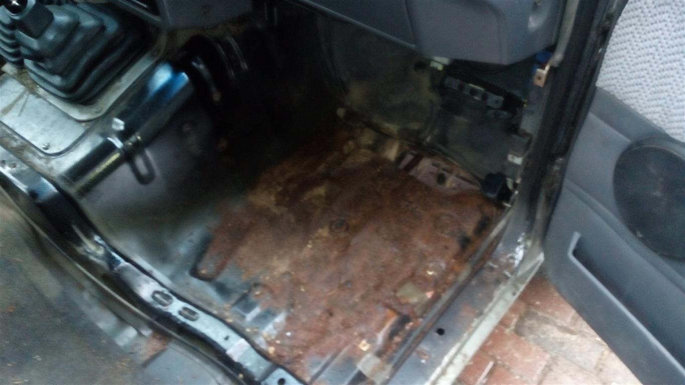

Kas juhi jalgealune ei peaks olema tugevdus profiile täis? Oled sinna sileda põhja keevitanud

Eks ma algul vähe ise ka muretsesin, et hakkab läbi võnkuma aga nüüdseks on selge, et asjata. Plekk sai originaalist paksem, nurki ja kumerusi on piisavalt mis tugevust annavad. Kannatab trampida küll :bg

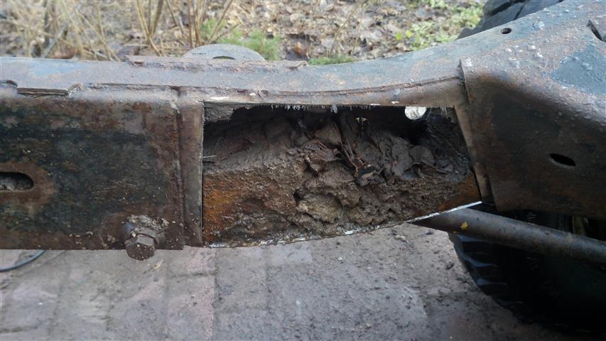

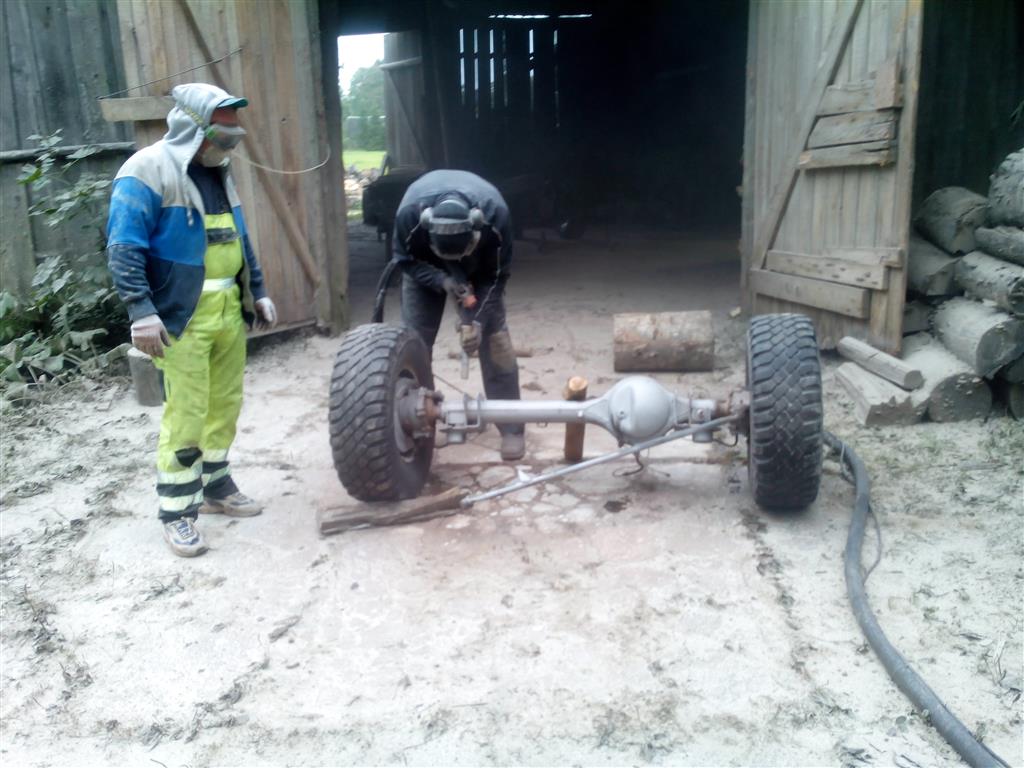

Võitluses roosteussiga tulid appi mehed Põlvamaalt.

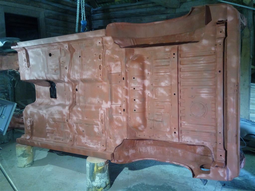

Kiirelt krundi alla...

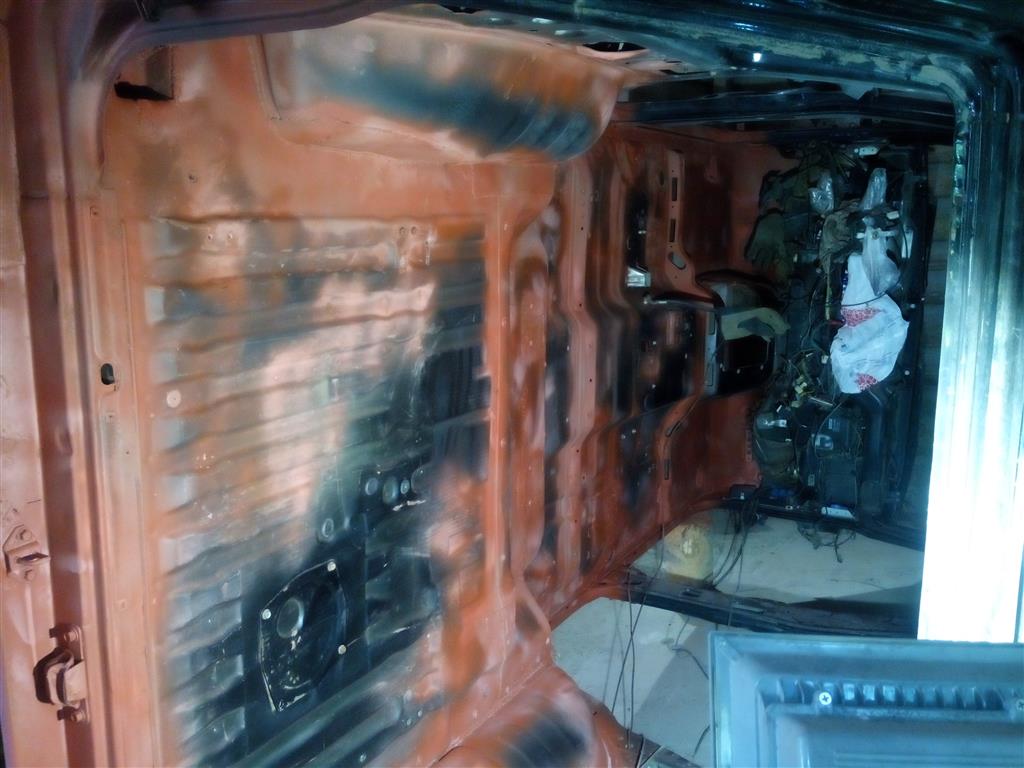

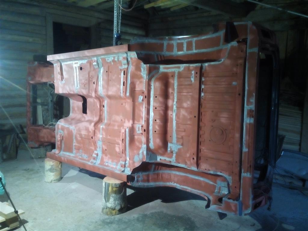

Kui raami sai peale kruntimist kohe värvima hakata siis põhja ja põrandaga nii lihtsalt ei läinud. Kere kitiga sai üle käidud kõik keevised ja kõikvõimalikud liited...

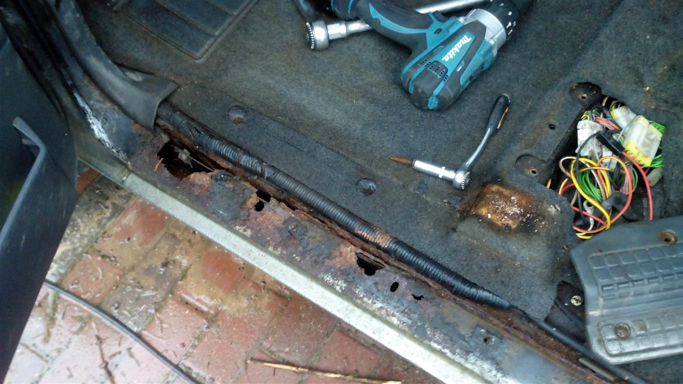

Põranda luuk
Põranda luuk
IMG_20150117_134928 (Medium).jpg (108.35 KiB) Vaadatud 11901 korda

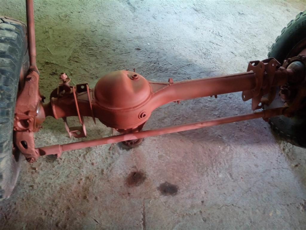

Postitus Postitas Lordap »

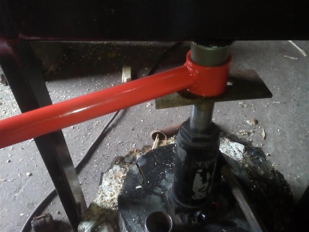

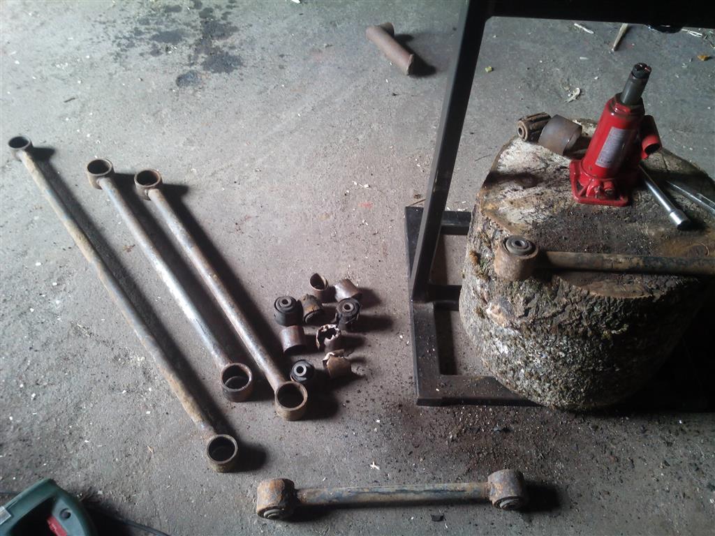

Kuna pulgad juba peovahel siis need ka ikka ilusaks vaja teha. Alustuseks vanad muhvid välja, abiks õunamahla press, millel 4t tung.
IMG_20150919_120510 (Medium).jpg (153.53 KiB) Vaadatud 11458 korda

Lordap
Postitusi: 55
Liitunud: N Sept 25, 2014 3:30 pm
Re: Y60 taastamine

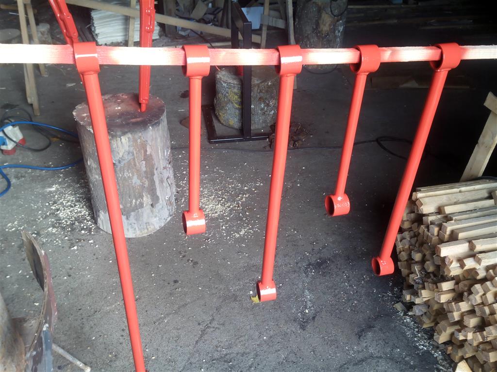

Ja siis pulgad ilusaks...
IMG_20150920_113804 (Medium).jpg (143.26 KiB) Vaadatud 11456 korda

Poes müüdi spetsiaalselt patroli pulkade hoonimiseks mõeldud asja :wink:
IMG_20150921_124140 (Medium).jpg (117.29 KiB) Vaadatud 11450 korda
Patrol Y60 TD42
Lordap
Postitusi: 55
Re: Y60 taastamine
Uute pukside paika pressimiseks tuli appi võtta vähe toekam tung
