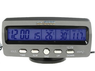

Kus on enamasti termomeetri andur autodel?
Mu JEEBul näitab see üsna täpselt.
Ühele teisele autole ka oleks vaja.
Ostsin hiinlastelt ühe juhtmega junni, anduri panin rattakoopasse, aga nii, kui auto seisma jätad, hakkab näit tõusma. Ainult pikki vahemaid sõites, näitab õigesti.
Kuhu see juhe vedada? Väga pikk ta ka ei ole....
