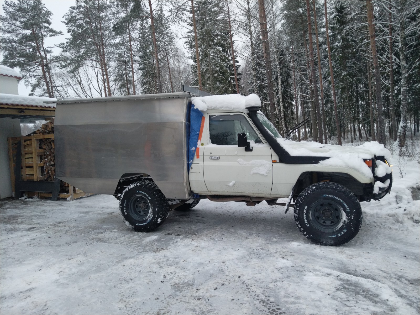

Pisikesed edusammud, mis näevad välja suurematena kui nad tegelikult on. Aga naeratuse toovad näole sellegi poolest 🙂
MeelisV
Postitusi: 395
Re: HZJ 78 e. Bushtaxi 4x4 camperiks
Postitus Postitas MeelisV »
mis materjaliga tegu
ok alumiinium küll aga edasi ....
paksus, kaal per m2 ? pildil järgi võb petlik olla aga tundub päris ränk.
mis edasi ? väline kest saab sellest valmis ja siis ? soojustus ? mööbel ?
mis on planeeritud kaal kogu camperi osa ja varustuse peale ?
Ats30
Postitusi: 94
Liitunud: L Mär 07, 2020 2:06 pm
Postitus Postitas Ats30 »

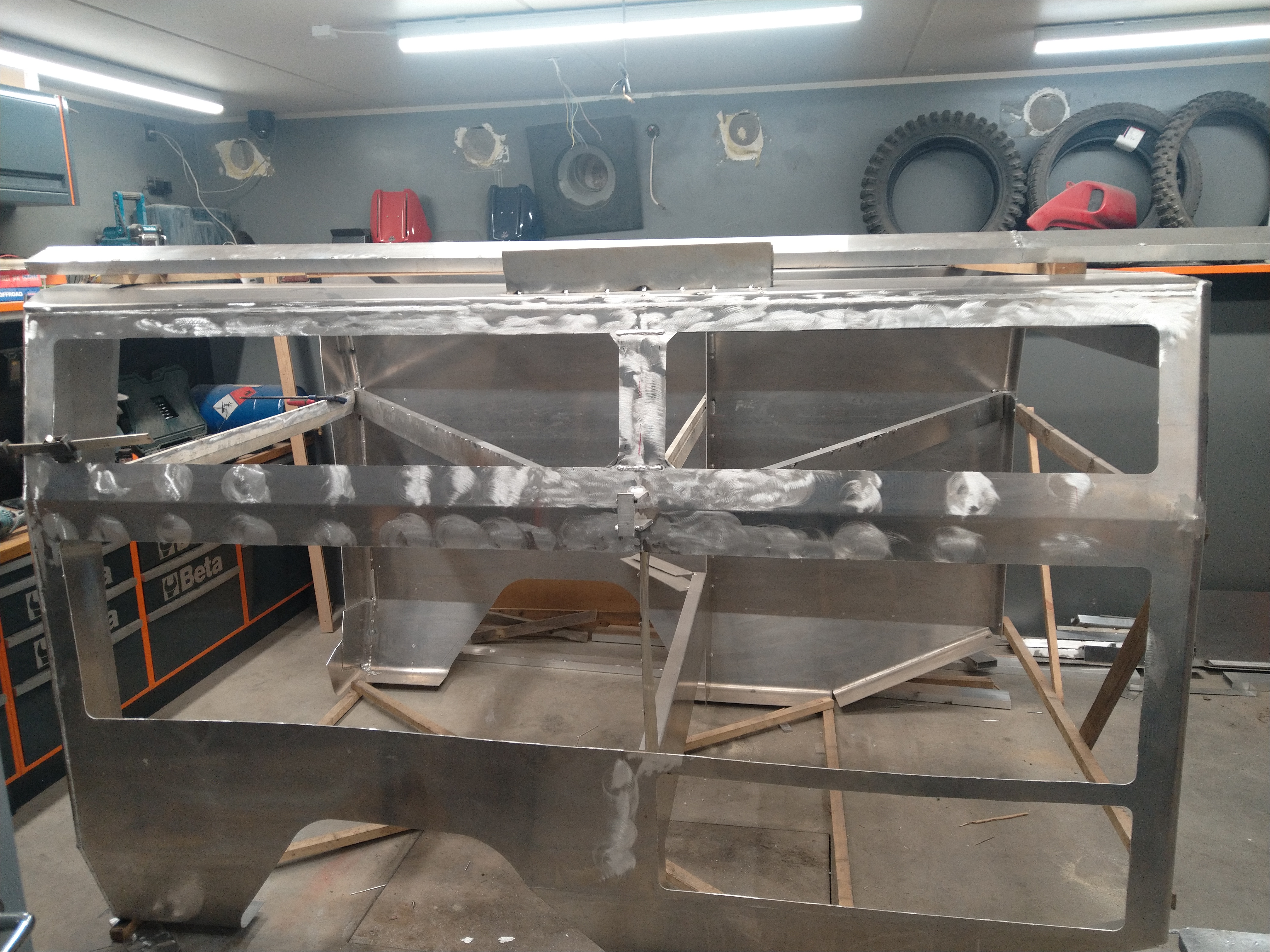

3mm nn "merealumiinium". Kaalus tahaks jääda originaaliga suures piirdes samasse kaalu, ehk siis tühi kuut ca 300kg. Soojustus 25mm PIR.
Sisse mööblit liiga palju ei tule. Tõstetav katus, all 2 ja üleval 2 magamiskohta. Miski klapplaud, külmik. Köök tuleb välja, auto küljele.
Alumiinium on hull materjal, poleks arvanud et nii hull. Suured pinnad tõmbab väga hullult kõveraks. Eks nagu ikka, esimese puhul on sünnitusvalud kõige suuremad. Järgmise puhul teen palju asju teisiti.
Hetkel suurimad väljakutsed:
  • Koormuste ülekandmine raamile, säilitades auto üldist kaalujaotust
  • tõstetava katuse mehaanika
  • Uksega seonduv- hinged, raam, tihendid, avanemine, lukud jne
  • Saaks krdi keevituse koos järeltöödega juba kaelast ära 😆

See suur plekk osa ei paista pildilt nii kõver. Samas mu auto paistab ka pildi peal sile.
Aga natuke tagant järgi tarka arutelu millest ma loodan, et keegi ei solvu.
Et kas parem oleks olnud kasvõi osalilt raam keevitada alumiinium vinklitest?
Ja siis kereliimi ja neetidega ühendada plekid raami külge?
Mõte on ka selles, et kui terve raam teha vinklitest siis välis plekk võib ka juba olla 2mm või õhemgi. Oleneb kui palju raami sisse keevitada juurde toetus punkte pleki läbipainduvuse vältimiseks.
Ma ei tea kas selles on nüüd suurt kaaluvõitu, aga mõte on saada jäikust juurde ja seda paksu pleki kuumenemist ja keevitamist vähemaks.

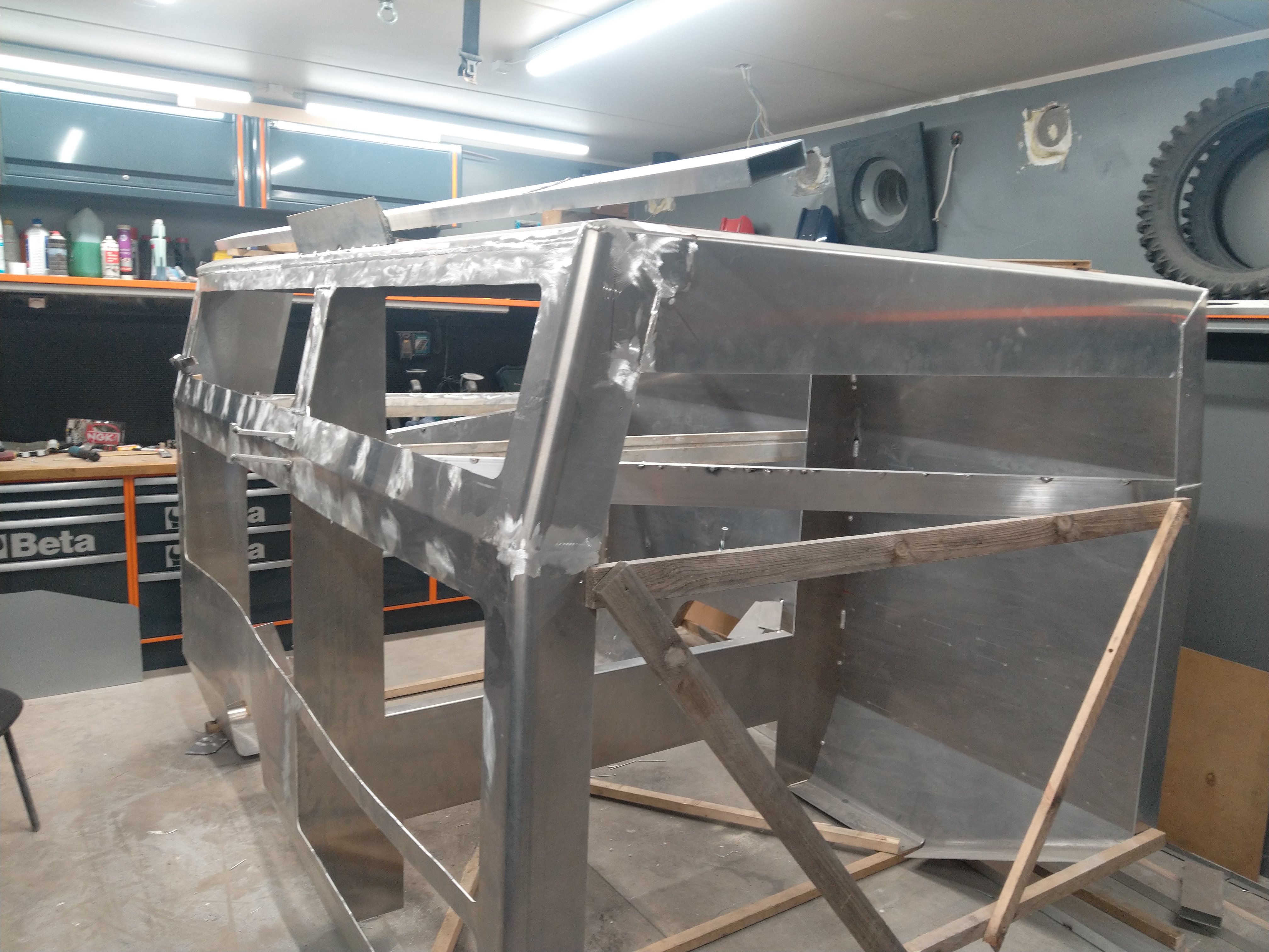

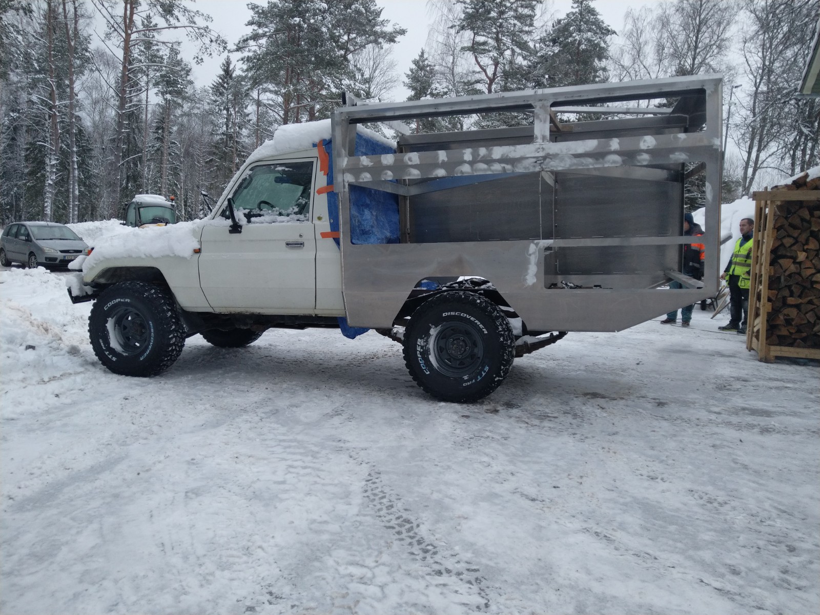

Järgmine samm.
Garages tundus et joonised ja tegelikkus ei ole päris samas proportsioonis. Reaalsuses on õnneks kõik ok. Katusega lisandub kõrgust ca 120mm juurde mis visuaali veelgi parandab. Samas täisvarustuses peaks vedru pisut järgi andma ja tagumine ots ei ole enam nii püsti.
Tundub et olen õigel teel, kuigi tohutult pikk maa veel minna. Sellised hetked, kus saab oma kätetööd kõrvalt vaadata ja progress on silmaga näha, motiveerivad ja annavad jaksu edasi liikuda.

kas kabiini ja kongi seod omavahel ära ? jäigalt või pehmelt ?
kas nende vahele jääb ka käidav ava s.t. saab kongist kabiini ja vastupidi ilma, et peaks õue minema ?
Ats30
Postitusi: 94
Kabin ja kuut lähevad jäigalt kokku ja seest tuleb üks suur ruum. Kõrvalistuja ja vbolla ka juhi iste tulevad keeratavad , et saaks kenasti ümber laua saskut mängida 😆

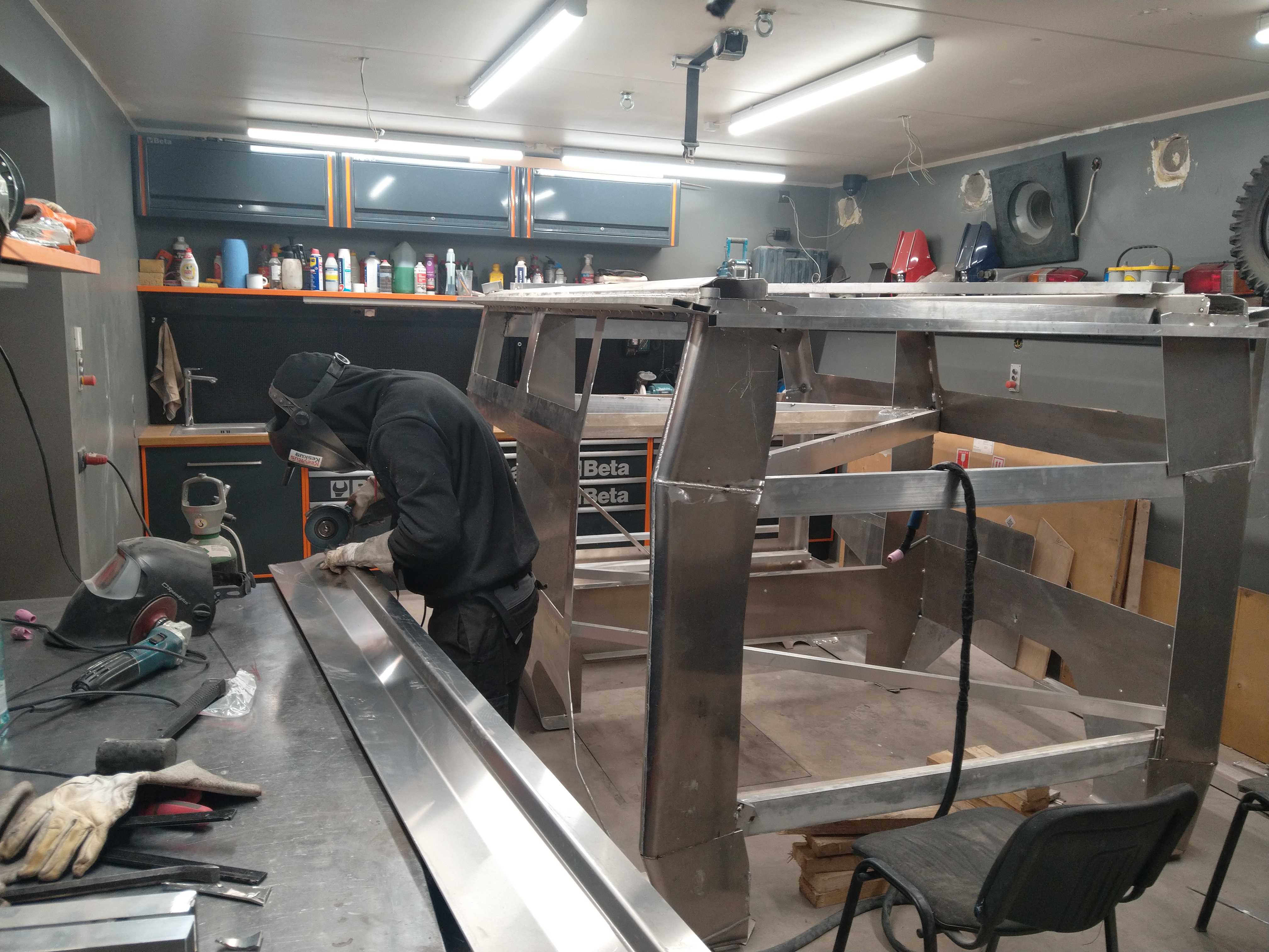

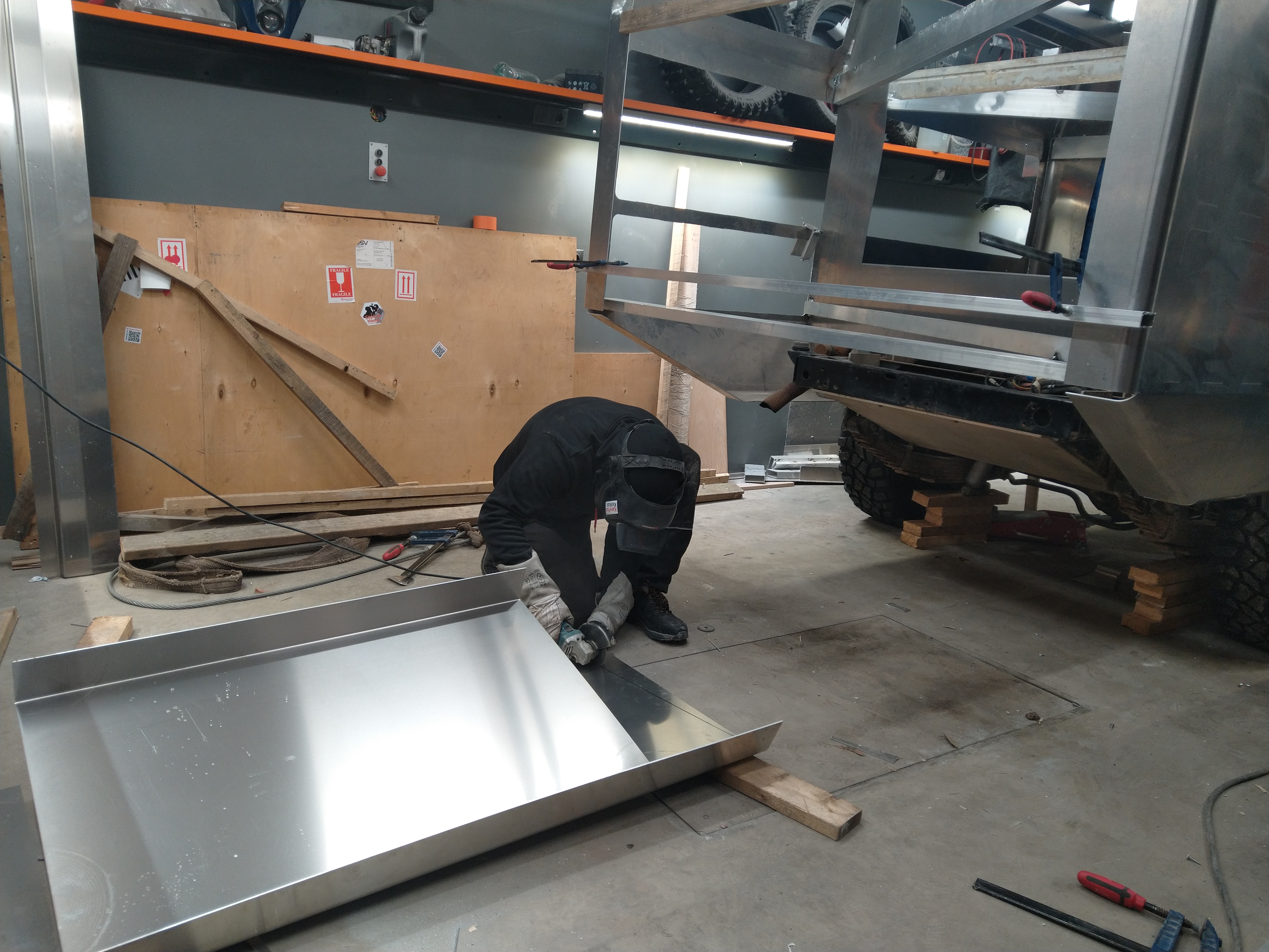

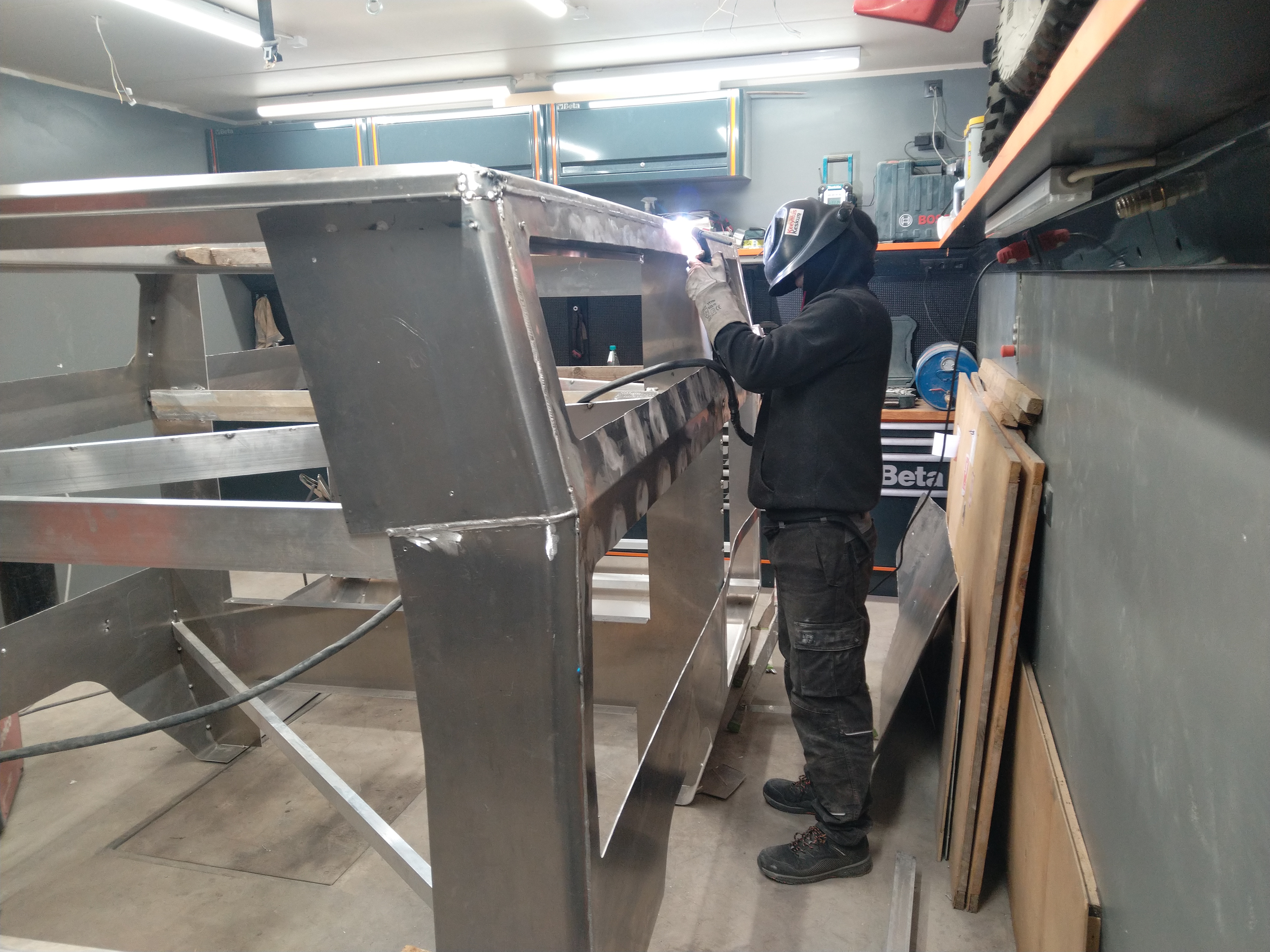

Viimased päris mitu õhtut on kulunud keevitusest ja oskamatusest tekkinud pingete rihtimisele. Tasapisi hakkab tekkima mingi ähmane arusaam metalli tujudest ja nende põhjustest.
Paar päeva kulub veel rihtimistele. Üldiselt on graafik selline: joonestamine, tellimine, ootamine, paigaldamine ja otsast peale.
