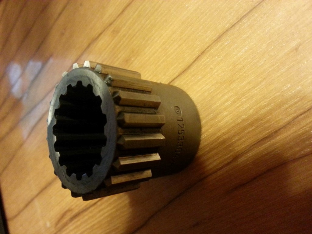

Sai muretsetud selline kärakas :
Siit läheb kasutusele ainult pool. Kes ülejäänud poolt endale peaks tahtma millegi pärast võib ühendust võtta.

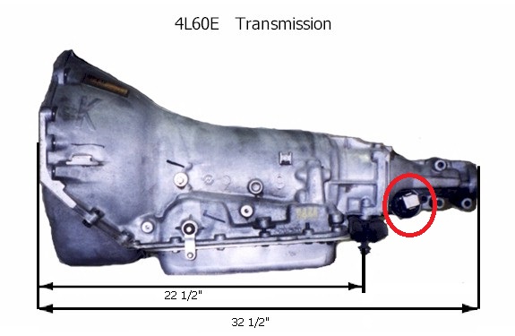

Küsimus suurele ringile. Probleem siis selles, et kavatsen eelmisel pildil oleva Volvo Laplanderi vahekasti ühendada 4L60e käigukastiga. Seoses sellega tahaksin küsida, kas see käigukast jääb korralikult tööle kui nn "extension housingu" koos seal küljes oleva anduriga ära võtta. See peaks olema kiiruse andur, kuid kas tal on peale kiiruse näitamise mingisugune ülesanne ka käigukasti töötamise juures ?

karburaator kirjutas:Küsimus suurele ringile. Probleem siis selles, et kavatsen eelmisel pildil oleva Volvo Laplanderi vahekasti ühendada 4L60e käigukastiga. Seoses sellega tahaksin küsida, kas ma see käigukast jääb korralikult tööle kui nn "extension housingu" koos seal küljes oleva anduriga ära võtta. See peaks olema kiiruse andur, kuid kas tal on peale kiiruse näitamise mingisugune ülesanne ka käigukasti töötamise juures ?
See andur on väga oluline, sest sealt saab aju info, millal käike vahetada. Kuidas plaanid need 2 kasti kokku liita, kas muhviga või kardaaniga? Kui muhviga, siis saad anduri hamasvöö selle külge installida. Mul see nii toimetab.

Kas sa saaksid näidata pilti oma lahendusest, plaanisin kasutada vahetükki ja vaheplaati. Lisasin pildi mille peaksin uue teha laskma.

Pilti kahjuks pole. Kui nõu vaja, siis helista.
