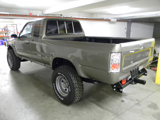

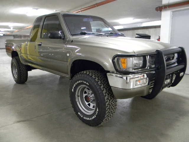

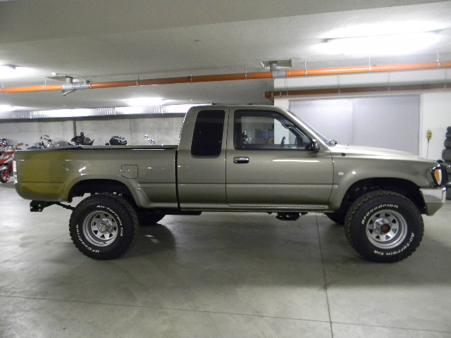

Väike areng ja varsti valmis
- Hilux 004.jpg (119.3 KiB) Vaadatud 8207 korda
- Hilux 002.jpg (120.19 KiB) Vaadatud 8207 korda
- Hilux 001.jpg (121.06 KiB) Vaadatud 8207 korda

Ei ole uut projekti silmapiiril veel..... Aga keegi saaks selle iluduse endale õiglase tasu eest. Kui on kindel soov osta siis võite julgelt pakkumisi teha! Mul on seal sees üks teatud summa raha. Oma töö muidugi kah... Aga eks siis näe palju oma töö eest saan
... Tavaliselt selliste projektide puhul jääb küll vaid töörõõm aga eks paistab
