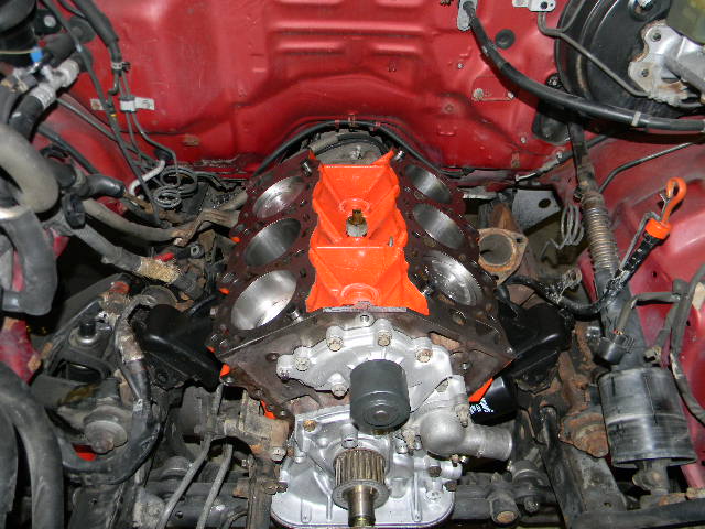

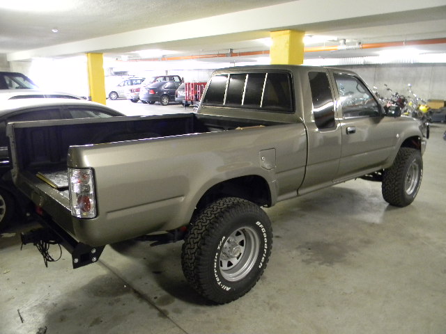

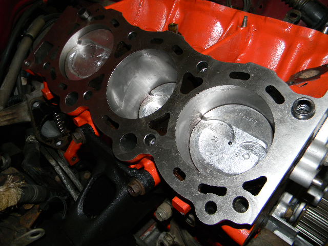

Mul siin selline asi parajasti pooleli. Aga varsti valmis. Soetasin USA-st kuna ei leidnud meilt V6 bensumootoriga, automaatkastiga ja konditsioneeriga isendit. Oli üsna räsitud aga kere suht kõva. Mootor oli korralikult ära keedetud, nii et tuli kaaned lihvida ja nukaliinid üle käia. Panen siis mõned fotod kah - See vast parem kui jutt....
Siiski lühidalt. Korralik kereremont koos värvimisega. Mootoril täielik kap.remont. Jupid USA-st. Kordades odavam kui meilt kohapealsetelt müüjatelt. Veermikul kõik uued liigendid ja munakad. Uued amordid. Vahetatud välja ka palju igasugust tilu-lilu, mis sõiduomadusi ei muuda aga kui juba sai ette võetud siis vahetamatta oli ka narr jätta. Uued veljed 15" x 8" Et -30. Rehvid 31x10,5 BF Goodridge AT. Uus esiklaas ja kõik uued tuled. Peale seda kõike ja seda kulutatud raha küsivad paljud, et miks kohe uuemat ja korralikku ei ostnud? Vastaks siis nii, et mulle meeldib just see vana hea tööloom. Üritan teda siis veits mugavamaks muuta ka jõudu mööda. Veel paar nädalat ja siis võib minna ARK-i arvele võtma......

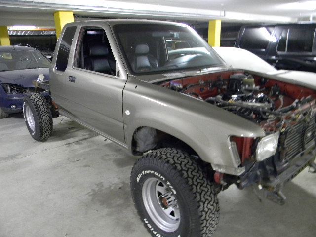

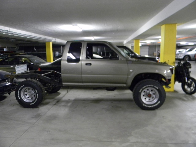

Veel pilte.

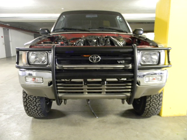

Väike edasiliikumine.....

Sellise offseti ehk väljaulatuvate rehvidega tekib kodustamata ülevaatuspunktis piuksumist. Ning esimeses postis mainisid mugavamaks tegemist. Kui pead silmas sõidumugavust, siis Tallinna "hubastel" kodukootud lapitekilistel tänavatel aitab kenasti >300kg raskus kastis.
Aga kui raskust ei taha, siis väikese vihma ning tagaveoga ringteedel nalja kui palju!
Mart@ka Hiluxiga
