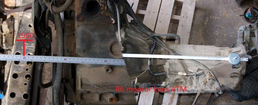

Nonii, R6 4.0l mootor koos automaatkastiga olemas, tänud Blackout. Hakkasin juba lahti lõhkuma ja tõttaks sündmustest ette seonduvalt vahekasti liigutamisega:
- Mõõtsin ära uue mootori käigukastist tiivikuni ja sain ca. 1500 (ATM kastist tuleb välja 23 nuudiga võlliots)
- Mõõtsin ära auto peal vahekasti sisenemise kohast 1500 ette ja kangesti tundub, et mootor mahub peale ilma, et peaks vahekasti tahapoole liigutama ja sellest tulenevalt jääks ka kardaani nurk samaks ja vahekasti kallale ei peaks üldse minema?!
Siiski olen mitmest kohast lugenud ja kuulnud, et R6 mootori paigaldamisel peab vahekasti tagumist otsa lühemaks modifitseerima- kus see tõde siis on, või selgub kohe varsti, et see ATM kast ei istu minu vahekastiga kokku?!
Kasutan veel juhust ja küsin, et mida saab välja lugeda numbritest R6 mootori peal, kas tootmisaeg on 3_15_94 ja kas see võiks tähendada 3- päev; 15- nädal; 1994 aasta või 15 märts 1994 aasta või hoopis midagi muud?
F.

PS. mul Wrankul vahekast lühemaks tehtud. Auto ise 91 a. YJ 4,0L manuaal. Sillad ka vedrude all, nii et päris korralik tõste. Ilma vahekasti lühemaks tegemata ei anna tagumise kardaani nurgad välja. Kui huvi küsi nüansse.

Sai ka kunagi möllatud selle wranku kardaaniga.Meie kompott nägi lõpuks välja selline-käigukast lühike,kõrgemad vedrud sillapeale,diff nurka keeratud,kardaan topeltrisidega(aretadud patroli esimesest kardaanist)
Tahtsin öelda,et wrankul moto+kasti aretamiseks ruumi piisavalt igalpool va kardaanimajandus.
