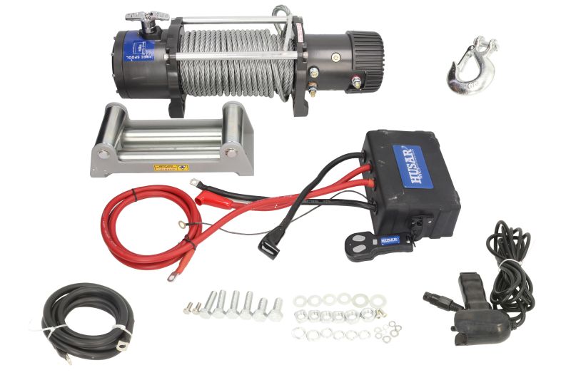

Husar 12V 10000Lbs 425 euri
Trossi pikkus 28.0 m
Võimsus 5.5 HJ
Tõmmbejõud 4536.0 kg
Pinge 12.0 V
3-astmeline planetaar
Ülekanne 218:1
Piduri tüüp dünaamiline
Trossi tüüp teras
Poldivahe 254x114,3 mm
Komplekti kogumass 35.0 kg
Kaal 38,74kg
