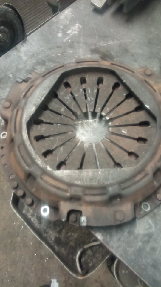

Kas on ka kedagi kes siduri korvi kõvemaks mudiks?
Masinaks M.A.N. - 9.150 ja sidur tõmmatav lamell.
Või siis kes oskaks soovitusi anda.

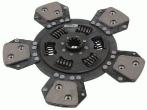

Väike pilt ka tõmmatava lamelliga sidurist (netiavarustest)

Kas originaalsidur originaalseades mootori otsas ei pea? Panete uue ja ikka ei pea? Siis on ju praak. Sidur PEAB mootori pakutava kinni hoidma, kui rooli ja istmeleeni vaheline tihend ei leki.
Või sai pada wägewamaks ja nüüd ei pea? Esimene asi on siis tõesti kontrollida hooratta ja surveplaadi tasapindsust (ja tõenäoliselt on vaja järele aidata) ja järgmine on parema kattega või labaselt paksem (siis tuleb küll kontrolldia, palju lahutamiseks vaja on...) ketas.
Tummisema lamelli panek on juba tõsiselt edasijõudnutele. Paikaneetimine on lihtne, leia sobiv asendus:(

v6sa kirjutas: ↑K Jaan 19, 2022 10:31 am Kas originaalsidur originaalseades mootori otsas ei pea? Panete uue ja ikka ei pea? Siis on ju praak. Sidur PEAB mootori pakutava kinni hoidma, kui rooli ja istmeleeni vaheline tihend ei leki.
Sinu jutus on alati palju tarkust (targutust) ja tõde annab sealt ikka otsida. Minu isiklik nägemus :oops:
Kurvastusega pean tõdema tihendiga on kõik korras.
Vana mootoriga hakkas juba originaal lohistama - aegajalt.
Pajale tuled jah arendus -nii pea pool peaks juurde tulema.
Ja siit ka soov korvi kõvemaks saada :idea:
Uue paja sidur on läbimõõdult suurem, mis aga kotta ei mahu.
No ja eks ma ole ka nats edasi jõud, kui tõsiselt ja kaugele ei tea (teavad teised).
Ja see ei sega mind ka kunagi nõu küsimast
