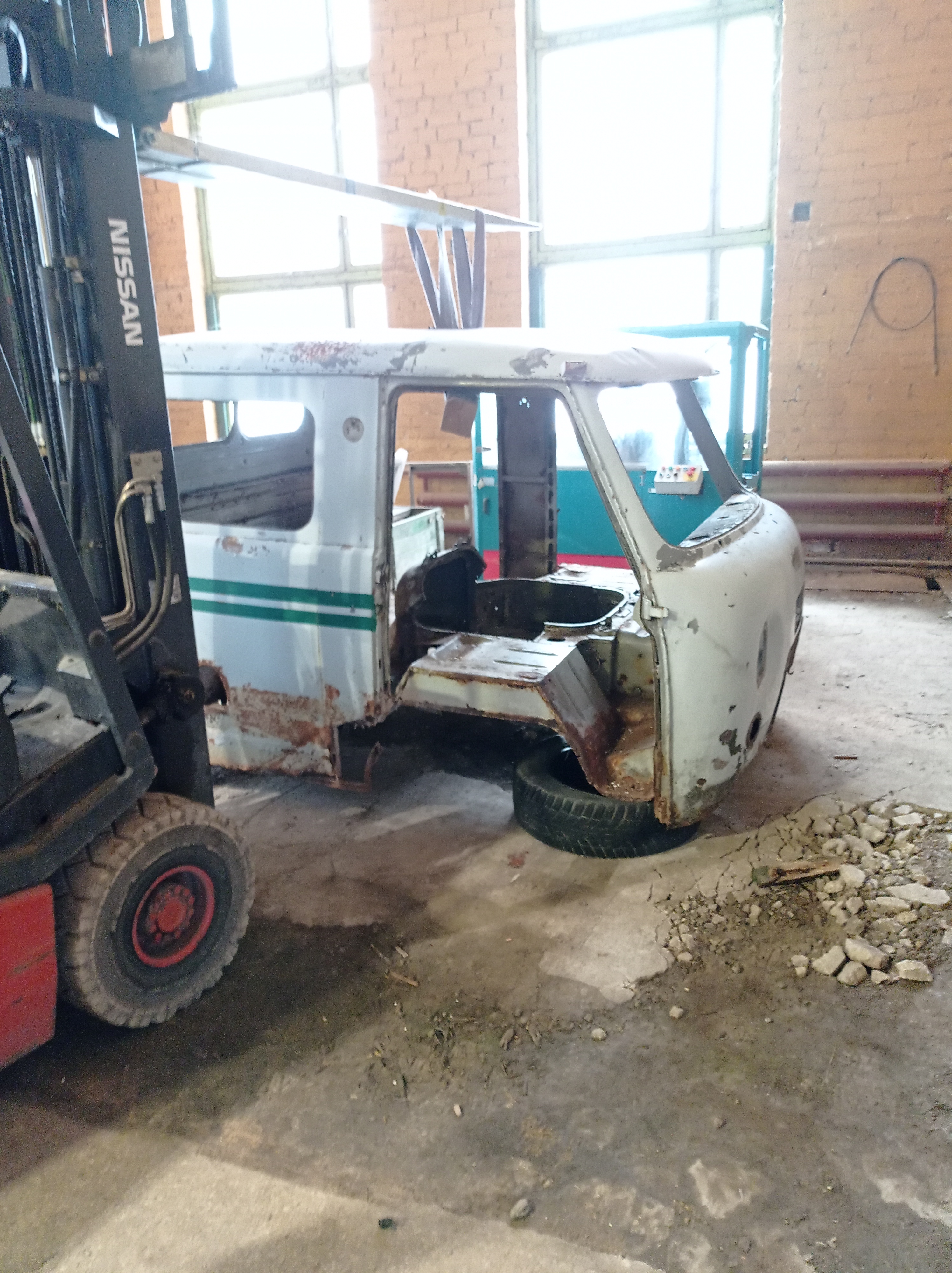

Nii vahepeal on saanud asja kallal vaikselt tegutsetud ja nüüd kabiin maas ja tundub, et tuleb uut raami otsima hakata, rooste on oma töö teinud selle kohapeal kus raam on topelt ja raami alumine külg on tagumisest vedrukapist peaaegu esimeseni läbi roostetanud.

Postitus Postitas siim0008 »
Paar klõpsu veel

jaan mmc kirjutas: ↑P Veebr 13, 2022 2:34 pm Sellised poolpikad on vist üksjagu haruldased, tore on kui eluvaimu sissepuhud. Keretööde maht ja kulu on suur ja et vähem vigu oleks, katsu mõni keremees kohale tuua, ainult piltide järgi on raske midagi objektiivset soovitada. Kui õnnestub nendega kokkupuutunud plekksepp leida on eriti hea, isegi kui on nõus vaid kontsulteerima ja mitte ettevõtma. Ja ära kiirusta raami utiliseerima enne kui parem olemas.
See konkreetne isend on nende poolpikkade masinate esiisaks, kui minu info on korrektne, see on karksis lõpuni tehtud, kui vaatate, siis kõigil teistel on tagumine uks teisel pool ja käib teist pidi lahti, sellel olid turvalukud ja lülitid uksel peal, et kui uks lahti oli, siis käima ei saanud, ilma nende lisadeta arvele seda ei võetud kuna uks käib vale pidi.
Täitsa tuttav keremees olemas kes vanade masinate taastamisega leiba teenibgi. Raami ma vaatan pesen puhtaks ja siis vaatan, kas on mõtet keevitama hakata.
