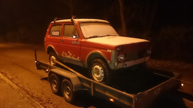

Kojutoomine

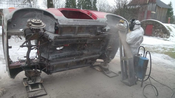

Eelnevalt sai tehtud sellised rakised , et autot mugavam küljepeale keerata.

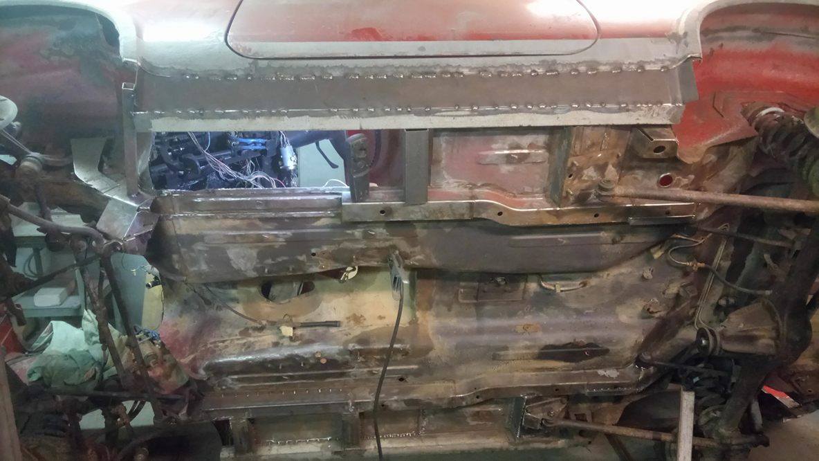

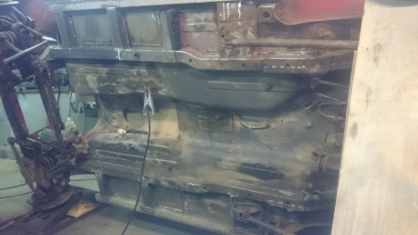

Esimene ots põhjast ikka ivake pehme, otseselt auku sees polnud, aga otsustasime välja lõigata.
Kuna auto on plaanis teha metsa ja maastikusuutlikum, siis karbi alumine otsa tegime vinkelrauast ja karbi külje 3mm lehtrauast.Välja vahetasime esimese poolraami ja ka 50 cm (pikkiraami) ja lisaks keskele juurde ühe poolraami.
Sillakinnituse tugevdamiseks sai tehtud plaat 2mm plekist.

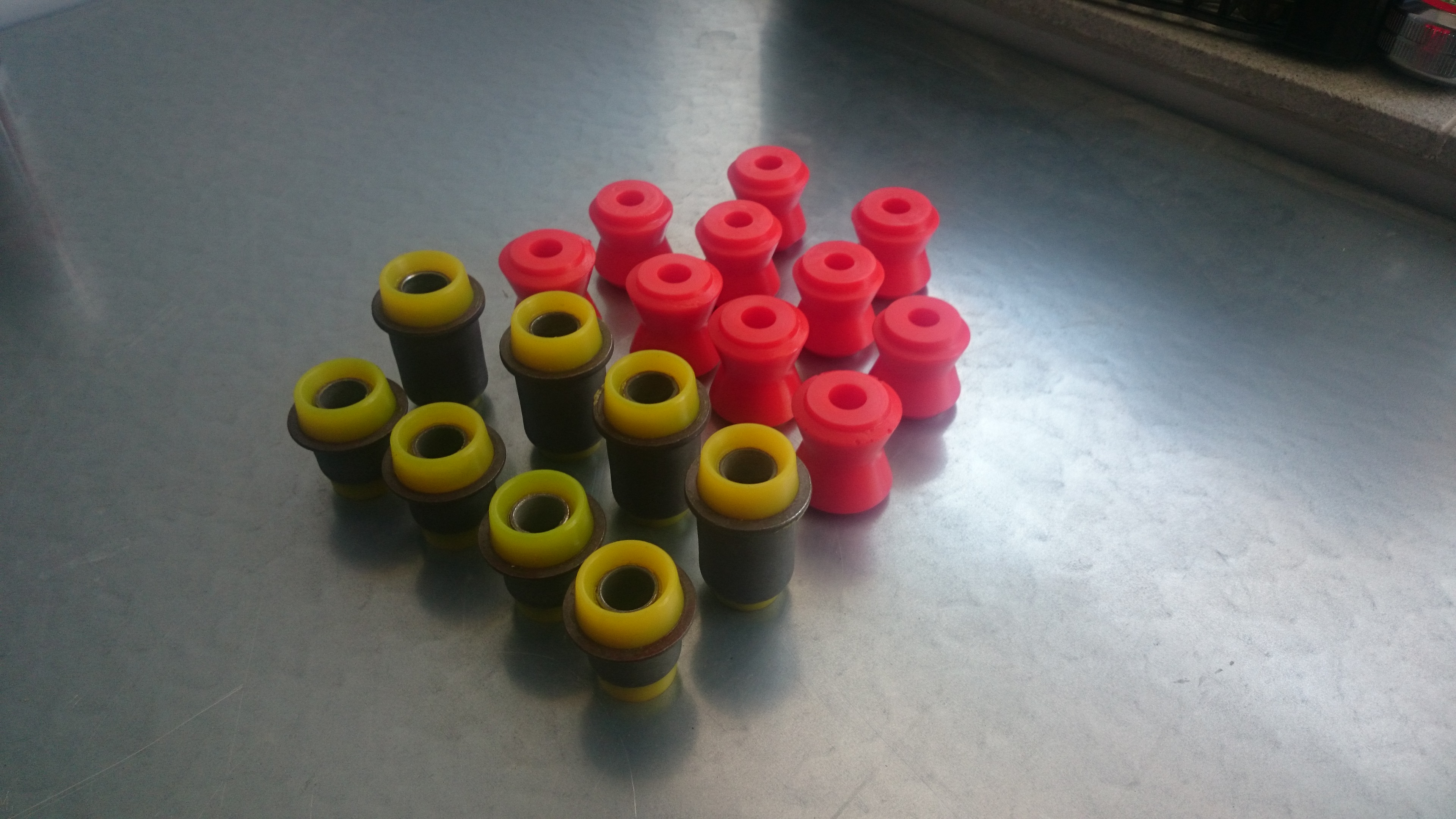

Sai tellitud polüuretaan tugevad puksid.
Sai ka tehtud vahekasti kinnituskronsad 4 puksiga kinnitamise jaoks.
põhja sai ka tugevndatud vaheksati ja käigukasti kinnituste juurest.
Vahepeal sai põhjaalune liivapritsiga üle käidud ja peale seda lasime peale roostemuundaja (Antirust).

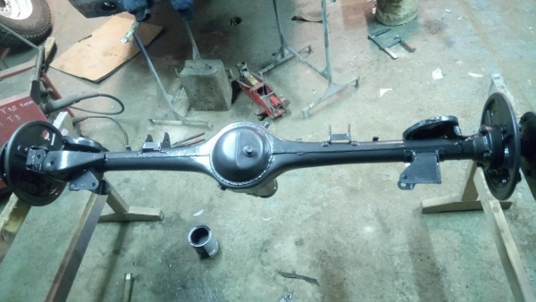

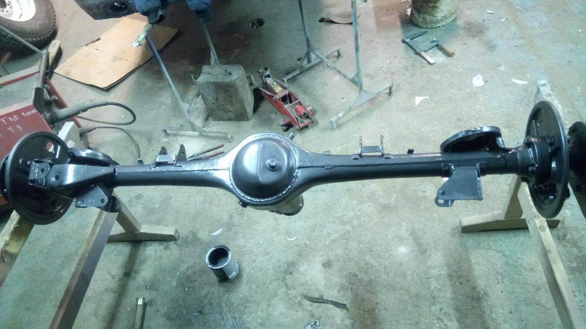

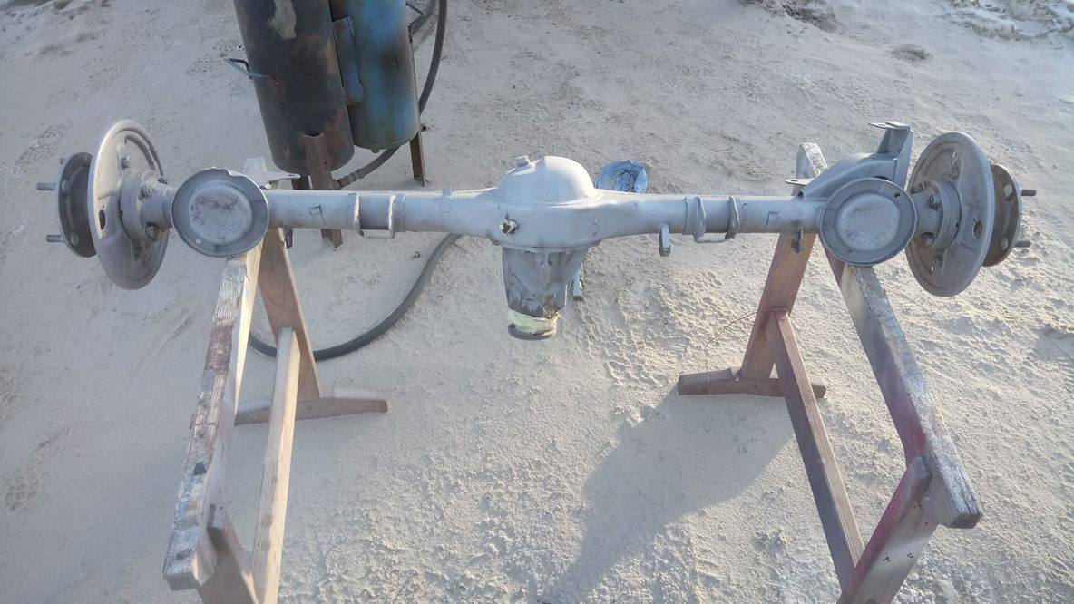

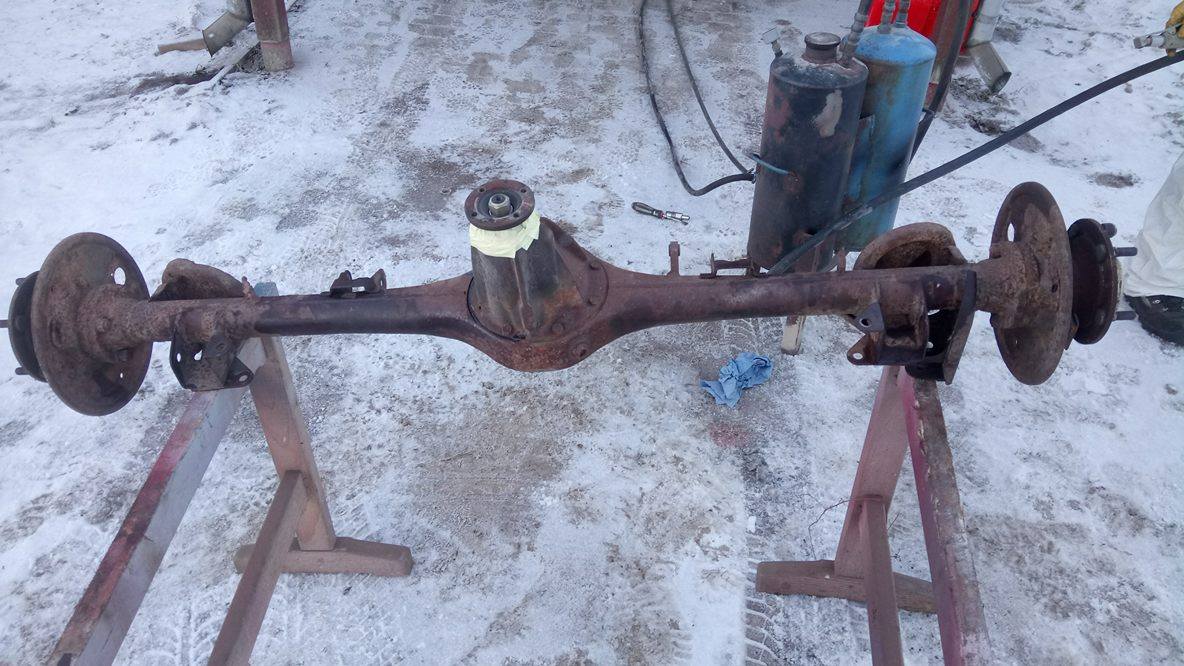

TAgumine sild sai alt ära võetud.
Liivapritsiga puhtaks.
Ja värvitud.

Samas oleks soovitanud ka tagsilla tala tugevdada, sest kipub metsas käies kõveraks minema.

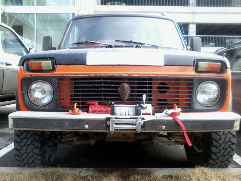

Hinnapoolest oleks see vastuvõetav , aga vist jääb selline suureks ja raskeks`? Väiksema tõmbejõuga vintse normaalse hinnaga nagu pole endal silma jäänud. Kui kellegil sobivat vintsi oleks pakkuda , siis võib seda teha.
Postitusi: 17501
Re: Vaz 2121 aastast 1982.
Vali ikka selline vints milele hiljem juppe ka saada on.
13.000lbs on ilmselege overkill oma tõmbejõu ja kaalu poolest.
Üle 9500LBS küll ei vaja ja saaksid ka 8000LBS vintsiga edukalt hakkama.
Mina valiks pigem kasutatud ComeUp, Warn või KingOne vintsi, kui noaname hiinalse.
Jälgi foorumit, vahel pakutakse mõnd taastatud või muidu heas korras vana kvaliteetvintsi. Selline tasub ligi võtta.
Kui üldse ei läbe oodata kuniks foorumisse mõni asine pakkumine tuleb, võta siis pigem Draakon ligi, on vähemalt pulki saada.

Mismoodi sa tagatiiva välimise ääre sisemise plekiga sidusid? tegid vahetüki? venitasid? Jaga tarkust, endal sama töö ees.

Hetkel pole veel neid kokku keevitanud, aga kannatab ilusti sisemise pleki vastu välimist painutada ja kokku keevitada , vajadusel relakaga sisemisele plekile risti sooned sisse lõgata ja ligi vajutada .

Leidsin sellise müügiloleva vintsi, https://www.autokaubad24.ee/et/tooted/v ... agon-winch kas selline oleks sobiv?

Sellist kitsa pooliga Dragonit olen oma eelmises tööelus isegi ühele Nivale müünud ja sai ka kliendi autole paigaldatud.
Pilti hetkel ei leia.
Selle isendile saad väjemalt hiljem jupe, kuniks siinmail draakoni maaletoojaid jagub.

Ma ei mäeta kas läks 6000 või 8000 LBS kitsa pooliga vints.
Lisaks sai sellele autole pandud ka UAZ/GAZ kaakekonksud ette.
Kitsa pooliga vinti puhul paeb arvestama, et trossi on vähem ja poolimisel peab olema hoolikam.

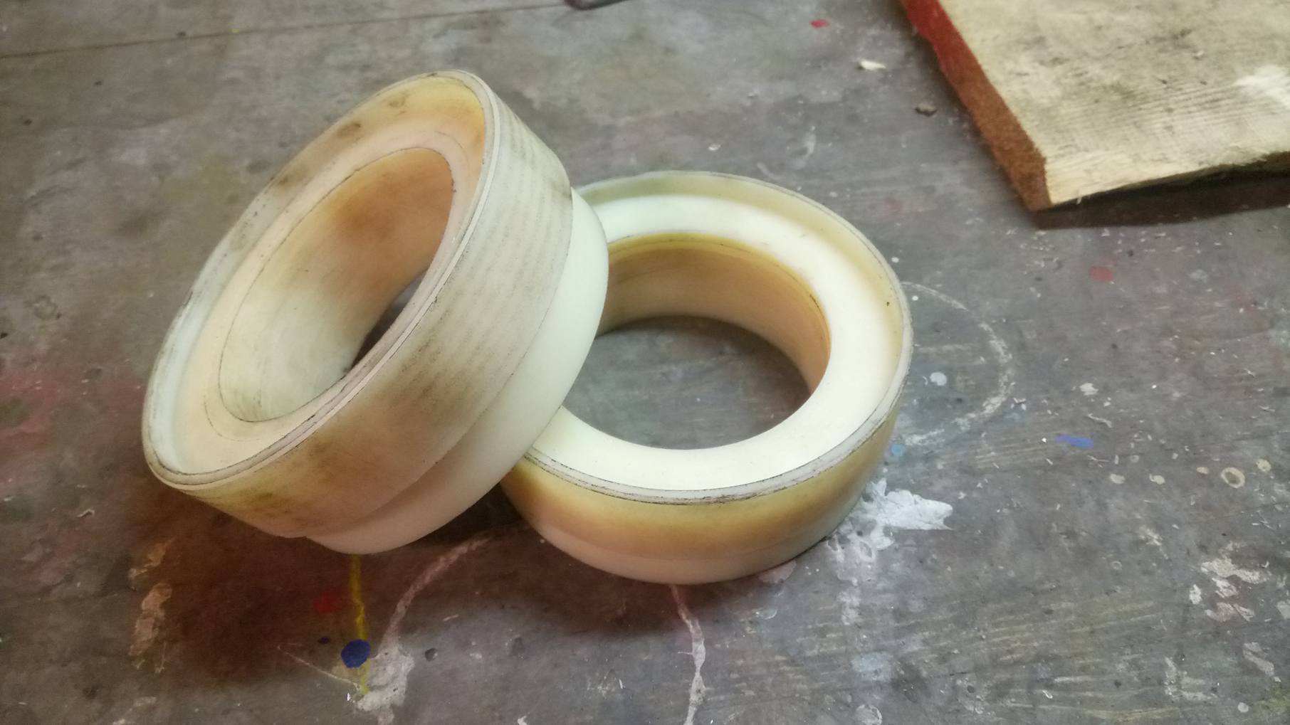

Tagasilla tõste jaoks sai, siis sellised flansid treitud. 50 mm on flansi kõrgus.

Sai hakatud tagumiste nurkade ja koobaste plekitöid tegema. karbiotsad sai tagant kinnikeevitatud.
