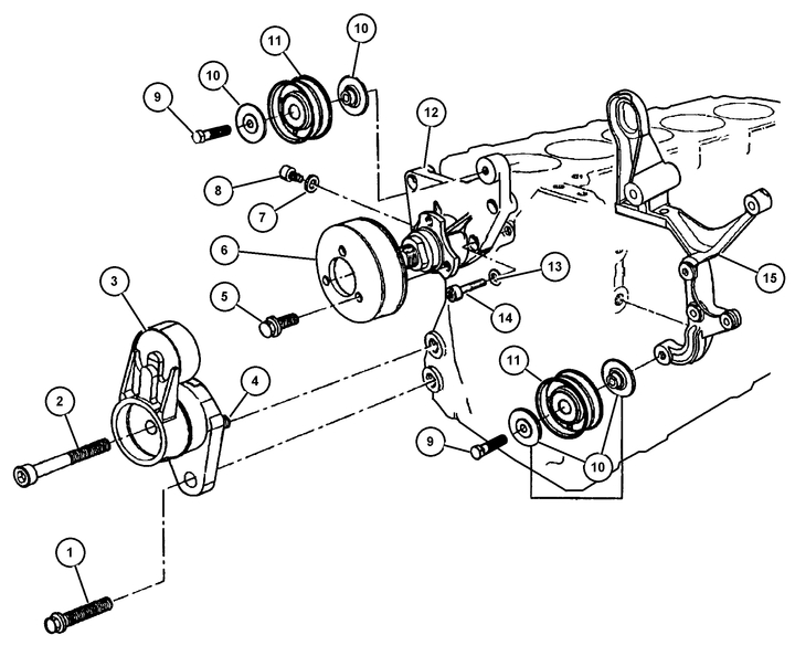

Vaja siis sellist detaili nr. 12 kuhu kinnitub jahutusventika visko. Detail kinnitub nelja poldiga mootori ploki külge.
Nii 2.5 kui 3.1 mootoritel (JEEP, mitte Voyager) on sarnane.
Või kui keegi on ise vahetanud seal laagreid, siis mismoodi.
Aigar

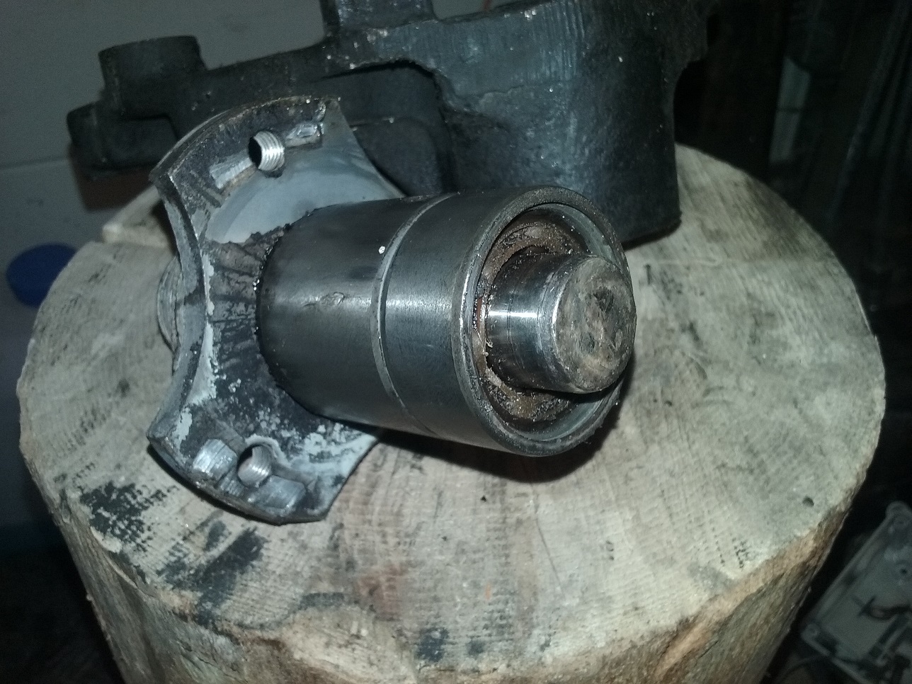

Mis seal siis keerulist on? Kõigepealt kruvid viskomuhvi ära ja kui sul on see jama käes, siis võtad tagant võlli pealt stopper rõnga ära ja koputad võlli välja. Stopperpolt külje pealt lahti, ning pressid laagrid välja. Sees on kaks laagrit ja nende vahel distantsseib. Rihmaseib maha ja ka rihmaseibi äärik maha pressida, kui võll kulunud ning vaja uus treida.

Äkki Herr IBRA seletab kus siin see stopperrõngas on?

Tahtsid ju tõlget, kuidas remontida. Teine venelane ütles ju selges vene keeles, missugune on originaal võll. вал является внутренней обоймой подшипника. Mind ära süüdista, kui ise keelt ei jaga. See võll on ümbes sama nagu VAZ-i veepumba võll- mitteremonditav, aga hiljem oli Vaz-ile juba saada kahe laagri peal pumpasid.Muide, vene inimene on leidlik, aga pole selline hädavares, nagu mõni meie hulgast.

Selline asi on olemas

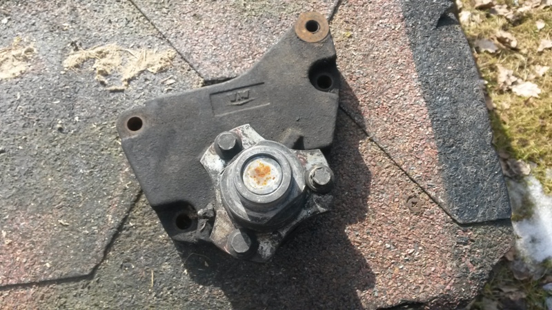

Detail olemas ja küljes. Vastuseks elus kibestunud teoreetikule ja netis surfajale - ära põe, küll suudad ka kuskil hiilata. Ei oska öelda, et sa oled mõni meie hulgast, kui oleksid siis kõik teaks sellist ilusat ja tarka ...
