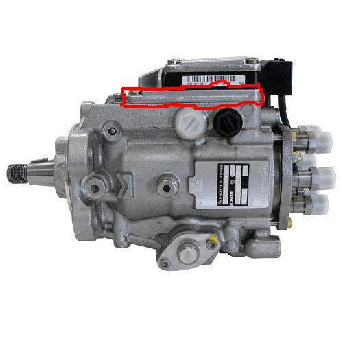

https://www.google.ee/search?q=vp44&biw ... Xqeu7KM%3A
Selline näeb VP44 välja

Eem pumpa kaant paremale-vasakule liigutades ei tule midagi? Selle elektroonikaga koos, mitte seda pealmist katet.

ahto42 kirjutas:Eem pumpa kaant paremale-vasakule liigutades ei tule midagi? Selle elektroonikaga koos, mitte seda pealmist katet.
Ajule aitab chip tuuning, mis käseb sellel pumbale rohkem pritsida.
Vp44 pumbal ei ole enam ju seda kaane liigutamise võimalust, ja chippi ei saa teha ei vkm ei jõujaam :/

Denso ja zexeli aju ei osata siinmail teha. Universaalne tuuningbox aitas mul primeral, mis oli juhtmestikku pantud. Juhtmed olid: +12v; mass; õhulugeja input; pedaali input; kaks juhet läksid pumba juhtmetele. Boxil oli mitu settingut, Kangemad ajasid ikka korralikku musta ja detonatsiooni.
Pumbal peal ju see alu plaat peaks koos selle ülemise musta osaga koos liikuma kui poldid õrnalt lahti keerad?

See punane peaks see kaas olema. VP-37 peal oli nii, et pumba rihmarattast eemale, siis suurendas kogust ja rihmale lähemale, siis vähendas.
Kui poldid olid õrnalt lahti keeratud siis pikk kruvikas ja haamer õrnade koksudega. Vähemalt VP-37 peal oli nii. vb on sellel vastupidi. Alusta õrnalt. Vaadates seda pumpa, siis see on ju ikkagi mehhaaniline pump, milel elektroonikat peal. Lihtsalt suutlikum kui vp37.

ahto42 kirjutas:See punane peaks see kaas olema. VP-37 peal oli nii, et pumba rihmarattast eemale, siis suurendas kogust ja rihmale lähemale, siis vähendas.
https://youtu.be/a9kfXQyO_NQ
Sellel vp44 pumbal läheb alla dosaatorisse ainult kaabel, vanematel näiteks vp37 on kaane küljes eksentriline jublakas mis otsapidi dosaatorisse läheb ja kaane liigutamisega muudab pilu avamis pikkust plunseri võllil.

ahto42
Postitusi: 953
Asukoht: Tartu-Luunja
Re: Patoli 3.0 Vp44 asemele Mõistlikum kõgsurve pump.
Postitus Postitas ahto42 »
Siis ainult chip, või tuning box. Kui eestis ei osata, vb lähinaabrid?
