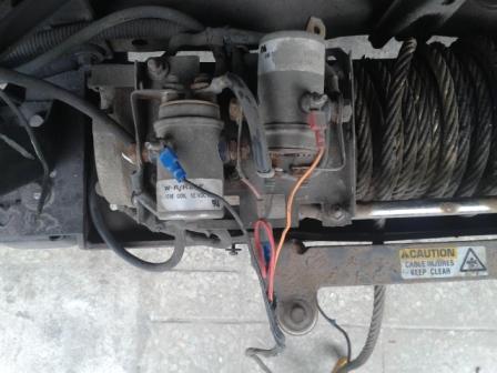

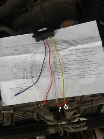

Ja hakkasin paigaldama. Allpool pildil vana puldi juhtmed solenoidide küljes. Proovisin seda vasuvõtjat igatpidi ühendada, kui hakkama ei saanud. Puudub ka varasem kogemus.
Kas keegi saab nõuga aidata, mida kuhu peaks ühendama-paigaldama?

Sellel vastuvõtjal on 5 otsa, nagu näha ka pildil. Peast täpselt ei mäleta, aga ilmselt oli nii: antenn, -, +, + sisse, + välja.
Ehk siis antenn jääb niisama tolknema. - läheb massi, + läheb aku plussklemmile (võib panna läbi lüliti, et vastuvõtja kogu aeg ei töötaks - vältimaks teise sama sagedusega puldi poolt põhjustatud jamasid).
"+ sisse" läheb sissekerimisrelee mähisele ning "+ välja" väljakerimisrelee mähisele.

Eile sai just täpselt sama asi paigaldatud ja ülevalpool olev juhis peab paika.tarmo kirjutas:Sellel vastuvõtjal on 5 otsa, nagu näha ka pildil. Peast täpselt ei mäleta, aga ilmselt oli nii: antenn, -, +, + sisse, + välja.

Valge ilma klemmita juhe on antenn.
See koos kõige muu vajalikuga on ka kaasa antud juhendis kirjas.

Tänud vastuse eest!tarmo kirjutas:Sellel vastuvõtjal on 5 otsa, nagu näha ka pildil. Peast täpselt ei mäleta, aga ilmselt oli nii: antenn, -, +, + sisse, + välja.
Milline on antenn, seda ma tean.
Ühendasin juhtmeid eripidi ja vastuvõtja plõksub aga vints ise ei hakanud tööle.
Ma ei välista et midagi tegin valesti.
Kas miinuse pean ühendama kere külge või aku miinusele?
Kumb võiks olla kumb relee? Mille järgi tuvastan?
Ja milline pluss võib millise tooni all olla?

Mina ühendasin + -i otse akult tuleva plussi alla releekarbis, miinusega samamoodi. Tegelikult ei tohiks vahet olla kuhu miinuse ühendad.smurhv kirjutas:Tänud vastuse eest!
Kumb-kumb on selgub kas katse-eksitus meetodil või juhtmeid uurides. Minul oli ühe juhtme peal kleeps numbriga 2, sinna ühendasin juhendis märgitud "second" juhtme, asi hakkas õigetpidi tööle.

Klemmiga valge ja kollane on juhtahelad, millele tuleb peale toide, ehk rahvakeeli pluss. Olen sitaks näinud pultide keskusi mis valesti ühendatud ja peesse keeratud.
