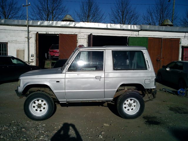

Tere! 1 gen pajero,lühike kere. kuna praegune esisilla rummud ja lukud lagunenud siis mõtlen sildade vahetuselele kuna tahaks esiotsanagunii kergitada aga originaal sillaga on see teatavasti keeruline. olen kuulnud et uaz"i sillad olevad pandud, alles ühel müügis oleval Rockil on all. Niisiis kuna ise veel roheline sellises ümberehituses siis palun targematelt abi?
Oskab keegi soovitada ette -taha kinnist silda ja vahekasti?(pajero ketiga kast on jama)
Ja muidugi mis kõige tähtsam kas kõige sellle ehituse juures on ka autoga võimalik liikluses sõita ja ülevaatusele minna?
Ette Tänades!!!

Uaz -i sillad pole just eriti töökindlamad kui pajero originaal sild. Ega see ehitus nüüd nii lihtne ka pole. Kui tahad liikluses osaleda ja ülevaatusele minna siis alusta enne ümberehitusloa hankismisega. Ja kui üldse vahetada siis on ikka vastupidavamate asjade vastu, et siis hiljem remondi arvelt kokkuhoida see summa mis vahetusele kulub. Kui aga Uaz-i sildadele teha siis mõte kohe kindlasti puudub--- paberid---ehitus---vastupidavus. Pigem remonti korralikult originaal sild ära ja muretu.

Sõidumugavus olematu, vedrustus olematu, püsikiirusliigenditele suht hävitav.

Ma saaks +40mm tõste jaoks torsioonid tellida, aga ma arvan et see jääb väheks antud auto puhul. Nagu ennem juba öeldi, siis arvan et sellega päris jube sõita kui torsioonid põhjas on ja taga ka veel lehtedel spiraalid vahel on. Äkki hoopis torsioone maha keerata, tagant spiraalid ära võtta ja teha kere tõste.

Ei usu et nuudid üle, aga kui on siis neid leidub mul kah. Suurema rehvi jaoks kere tõste kõige parem lahemdus pajero näol- proovitud :wink:
