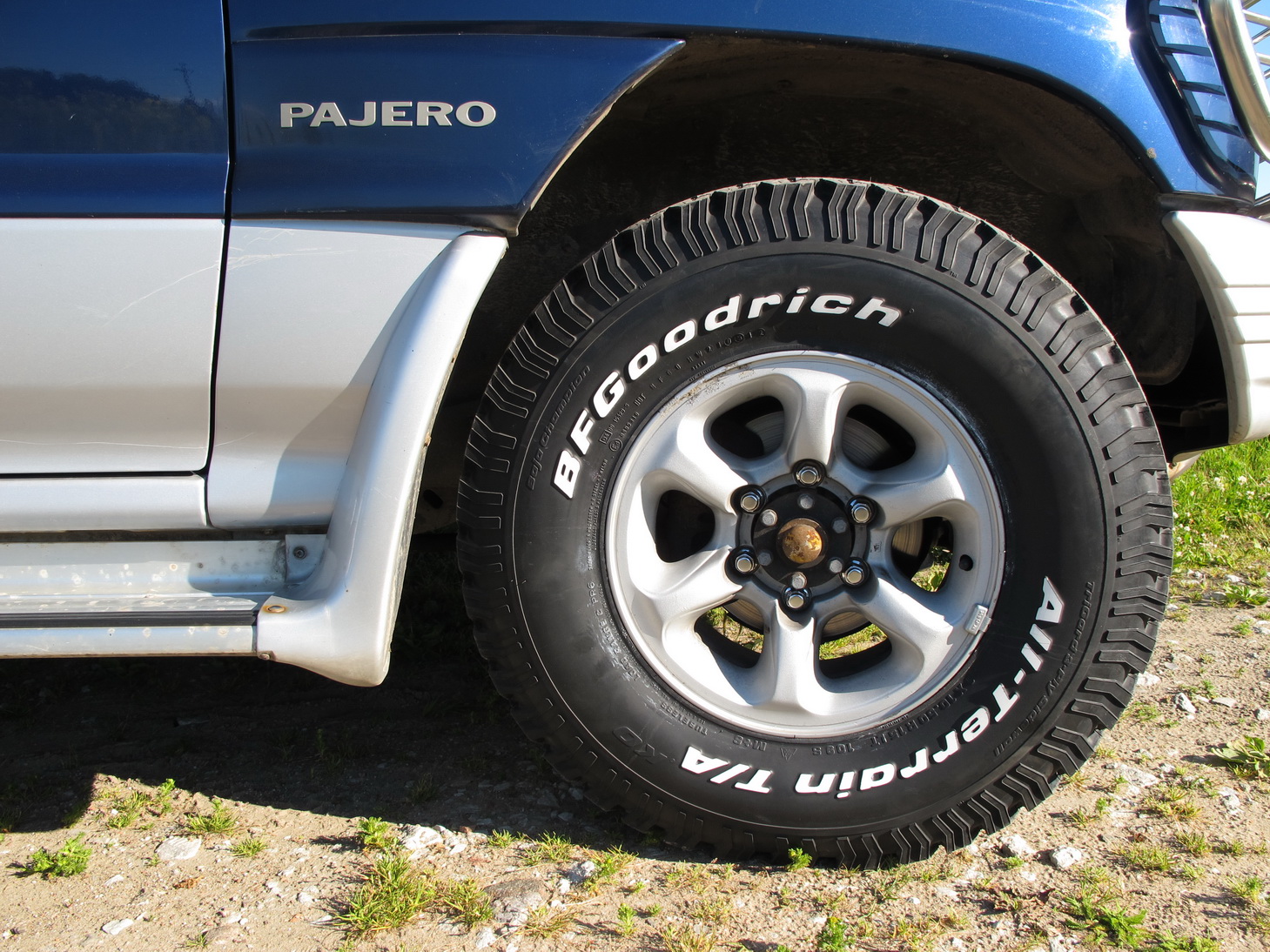

Sellel autol on ees torson vedrud ja neid peale keerates pidavalt saama natuke esiotsa tõsta. Ise oma autol seda teinud pole ja all on 31'' BFG AT rehvid. Need on ainult pisut tehasemõõdust suuremad.
Jääb siis selline:

Jopinto kirjutas:Laius 12?
31x10,5x15
