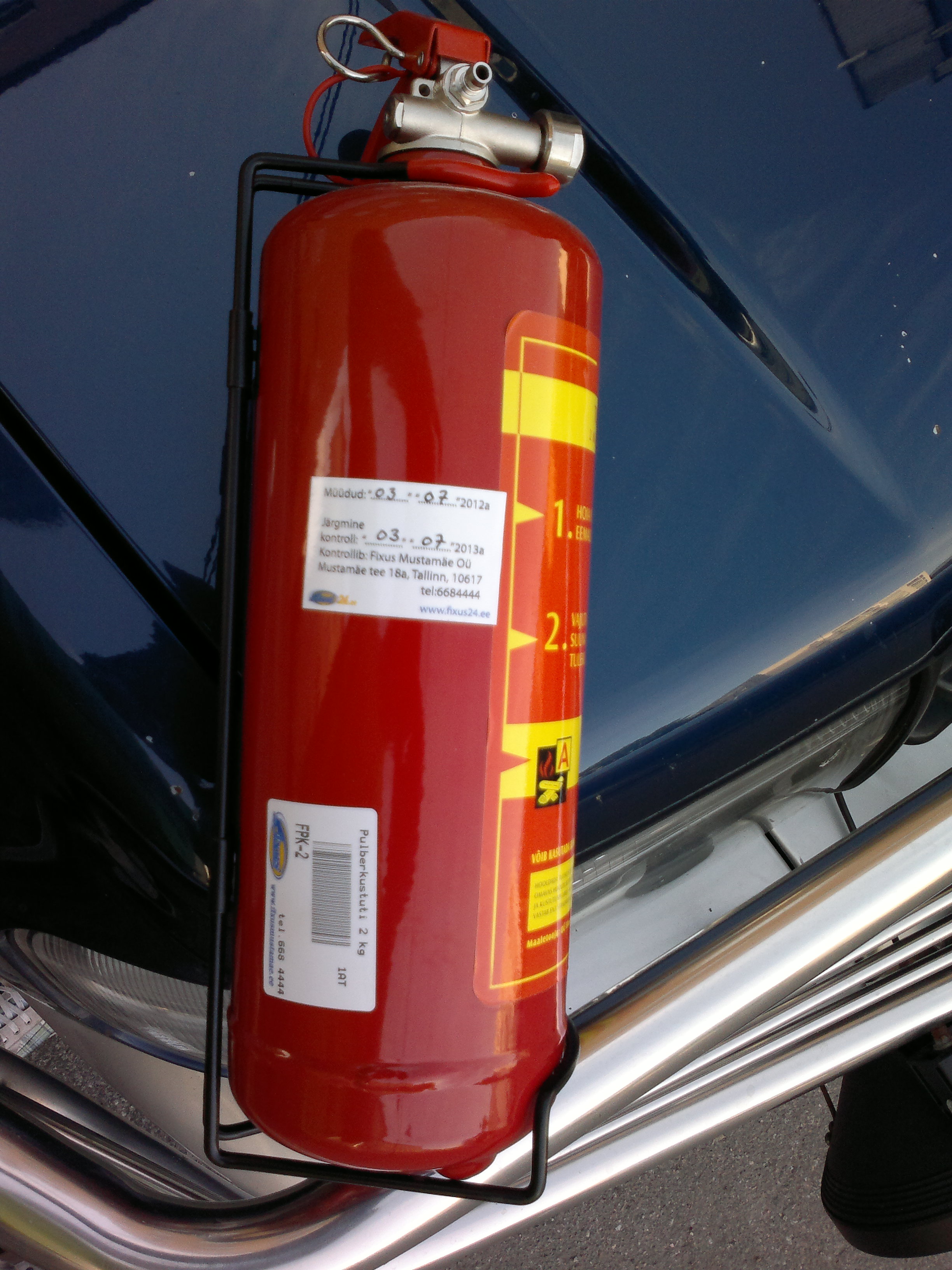

Aga siiski. Ostsin täna Fixusest kustuti. Vaatasin, et kontrollkleebist ei ole peal ja uurisin, miks ei ole. Öeldi, et kassas pannakse. Kassas pandigi selline kleebis nagu pildil.Veiko kirjutas:Poest ostetud uuel kustutil on need nõuded täidetud.Täiendavat kontrolli ei ole vaja.
Edu.
Veiko
Mul olid meeles e.p. viited nõuetele ning kuna lipikul kontrollija nime ega allkirja polnud, siis ütlesin kassapidajale, et need peaks ka olema. Tema arvas, et ei ole vaja ja kinnitas, et kui probeem tekib, siis nemad võtavad vastutuse.
Kui tänaval või ülevaatuspunktis probleem tekib, siis pole vahet aga kas korraldajab aktsepteerib sellise kleebisega kustutit? Mul oleks sellest väga vähe kasu, kui mind sõitma ei lasta ja Fixus selle eest vastutuse võtab

Re: Suur Maasturite Suvesõit 2012
Uue tulekustuti kleebise peal peab olema märgitud müügi kuupäev ja maaletooja, müüja või tootja, kes vastutab töökorras oleku eest.
