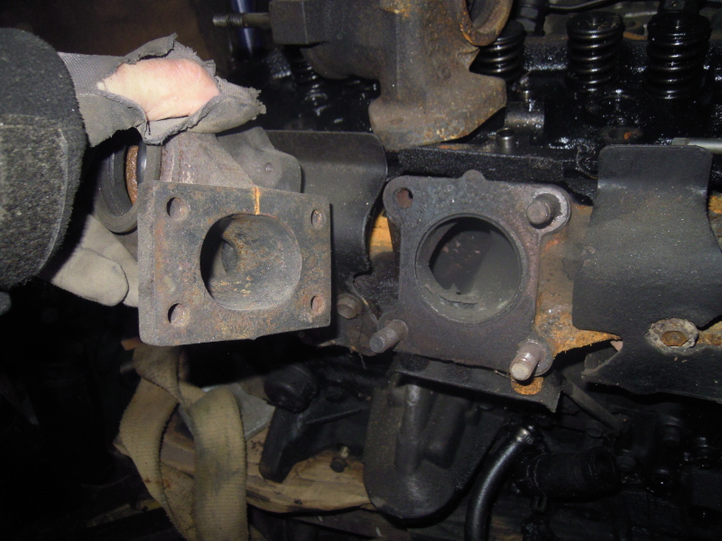

Esimeseks tööks oleks kohe M51D25 fõõni ja 2L-T v.kollele sobiva vaheflantsi tegemine. Ehk ühel ava suur ovaalne, teisel aga võike ja ümmargune

Ei ole see päris niiFlammablE kirjutas:Lase see flants parem välja lõigata, säästad aega, raha ja närve.
See flants peaks tulema vähemalt 20mm paks, välja ma võin lasta lõigata tooriku, millel on mõlema augu min mõõt, aga keskauk peab ühelpool flantsi ovaalne olema, teisel pool aga teistpidi

Re: Minifrees?
Näeb välja nagu liiga palju tööd Dremeli jaoks. Soovitan ikka soetada võimsam tööriist nagu need Makita omad.
