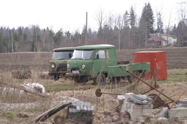

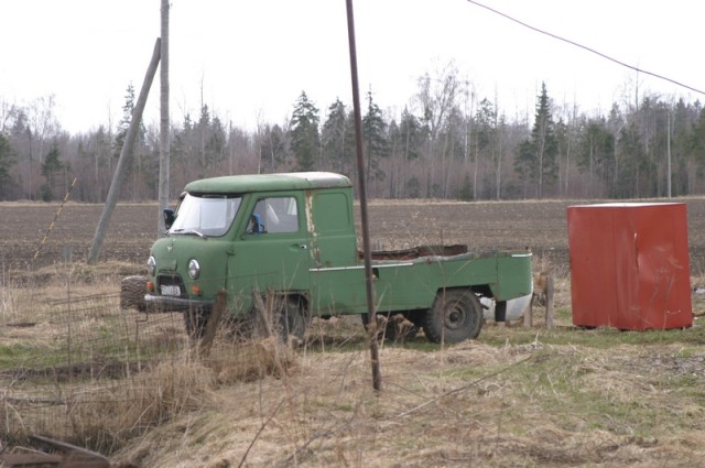

WhiteLion kirjutas:Meie masina keskmine jäi kah 20-22l/100km kohta.
Oleneb milleks ja kuhu sa seda masinat vajad. Niipalju kui mina tean siis kastika häda seisneb kõrgel olevas kastis ja liialt kerges tagaosas. Muidu UAZ nagu UAZ ikka.
Endal oli kongiga UAZ ja kuna masin arvelt maas siis sai sellel kongiosa katus maha võetud. Katusest saime ilusti teha vaheseina. Tulemuseks madalal oleva kastiga kastikas. Samas tekkis jälle häda selle kerge tagaosaga... lisaraskused nurkadesse ja oligi olemas. Oma masinaga oleme metsast puitu vedanud ja igasuguseid tükke teinud kuid kasti küljed pole siiani laiali vajunud.
Kas masin nägi välja siis selline Pilt

Uazimees kirjutas:
Just selline ta välja näeb ainult et kasti küljed on klaaside kõrguseni.
