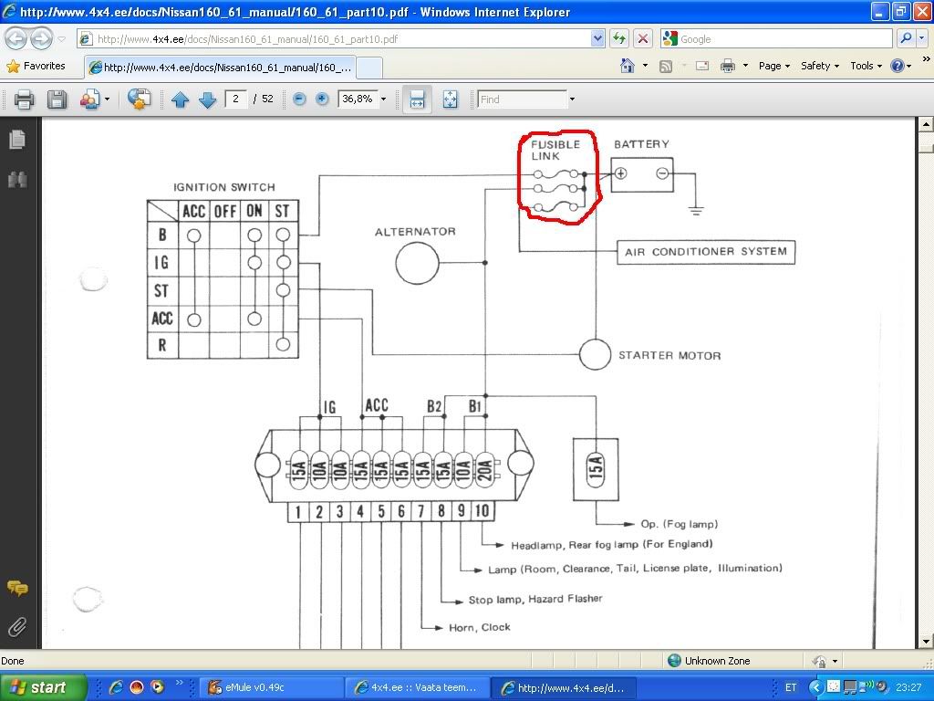

Aga oskad öelda kus need kaitsmed on, millel punasega ring ümber?
Originaalis oli bensukas ja nüüd panin diisli vahele.
Kas need mootori ruumi taga seinas?

Taavi2101 kirjutas:Aga oskad öelda kus need kaitsmed on, millel punasega ring ümber?
Need kaitsmed on vasakpoolse aku + klemmist minevate peenemate juhtmete vahel olevad teist värvi juhtmejupid :wink:

Aga mul oli originaalis bensukas ja aku ainult paremal pool.
Kui bensukas oli veel vahel jamas laadimine ka, põletas pooltule pirne läbi.
Kas originaalis on bensukal laadimis relee(relee regulaator) eraldi või geneka sees?
