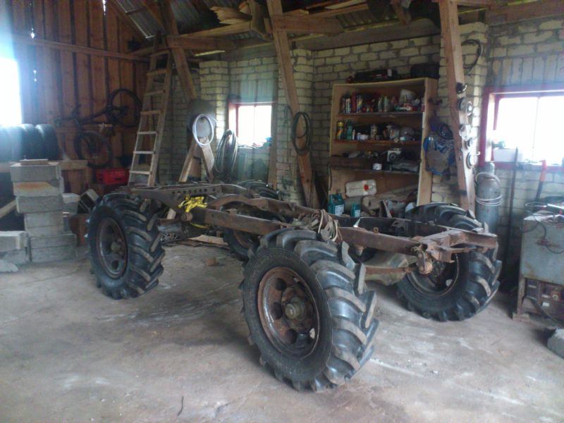

uputaja: Korra käis endalgi taoline mõte peast läbi, aga väike soov oleks teljevahet suurendada. Esimene sild ettepoole ja tagumine tahapoole, nii, et jääks umbes 2.70m. Probleem hakkab tekkima eelkõige vahekasti ja käigukasti mahutamisega. Kardaani nurgad hakkavad liiga hullud jääma. Minu mõtlemise järgi. Muidu oleks jh, väga lihtne variant, sest neid vedrupakkide kinnitusi pole ju midagi teha. Seda jama ma ei hakka ajama, et spiraal parem on kui leht. Mõlemad töötavad, kui õigesti tehtud on.

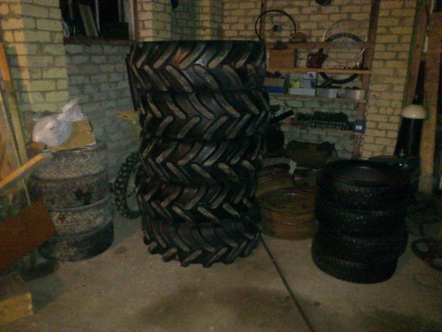

Võtsin nõu kuulda ja suure punnitamise peale sai siis toodud linnast sellised asjad:
Suured tänud kasutaja salmusele!
Probleem, nagu arvata oligi, veljed. Loll oli isegi arvata, et need peale venivad. Plaan teha nüüd pooleks käivad veljed ja küsikski targemate käest, mismoodi seda asja vormistada täpselt? Ideed teretulnud. Ise mõtlesin, et keevitan kronsad velje sisemisele küljele, näiteks 6tk või 8tk ja lihtsalt poltidega kokku, mingi fikseerimis koha teeks ka. Mingi tihend ka vahele. Kas on hea mõte? Tean, lihtsam oleks need veljed nurka visata ja võtta kuskil 100 euri eest unimogi omad. Aga kui juba alustasin, siis prooviks lõpuni pusida.

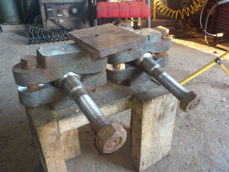

Liigend mille läbi hakkab sild raami külge kinnituma:
Need tahavad veidi modimist saada veel, plaan need kinnisteks saada ikkagi ja määritavaks.

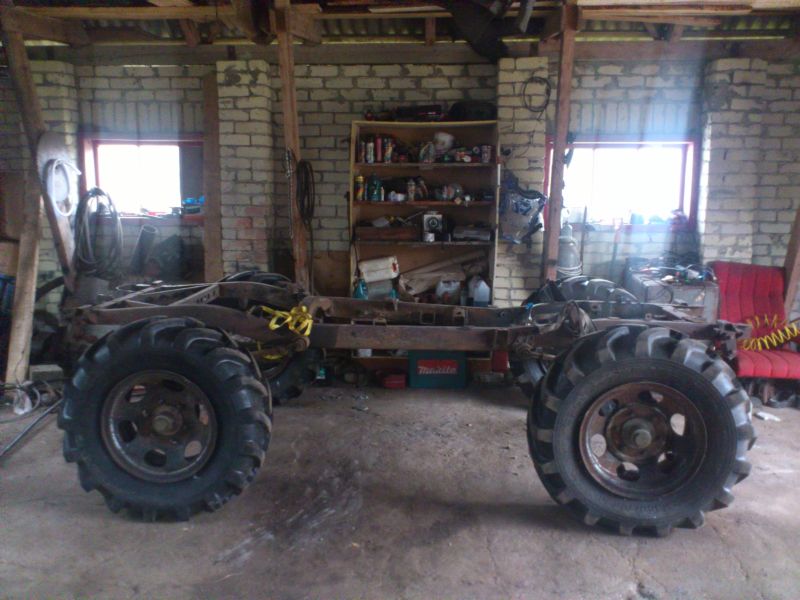

Tekkis väike mure. Nimelt hakkasin midagi tegema ja selgus, et kardaani nurgad kipuvad hirmus suured tulema, mingite arvutuste järgi tagumisel 37 kraadi, esimene oli normaalsem, 19 kraadi. Esimesel sp. parem, et see pikem ja esisilda minev vahekasti ots on ju allpool(gaz66 vahekast)
Tagumisega on nii, et vahekast on nii ees kui saab olla, aga et mootor koos oma asjadega ära mahuks, peab ta ikka olema päris taga ja sellega ka kardaani pikkus väiksem võrreldes esimesega, 76cm (esimene 83).
Vahekasti allapoole lasta ei saa, siis peab mootor jms ka kaasa minema ning siis ei jää esisilla liikumiseks peaeagu mingit maad, sest karter hakkab kohtuma difri korpusega. Olen vaadanud ka kuivkartereid, aga need hinnad tapavad ära suht.
Et mis targemad arvavad?

topelt ristiga gardaan oleks vist kõige lihtsam lahendus.
