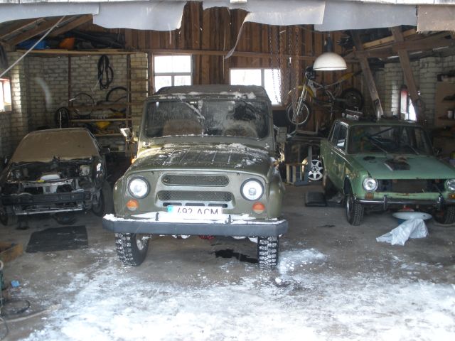

Ja nii see algas...
Mõni aasta tagasi sattusin kogemata 4x4 foorumi lehele ning sealt mõnedele videodele. Alguses oli täitsa huvitav vaadata neid ja lugeda mis inimesed kokku ehitanud on, aga siis sattusin Uaz 469, edasipidi rahvanimetusega Villise videode peale ning lihtsalt hakkas meeldima. Muidugi vägevates videodes oli aparaati korralikult järgi aidatud ja sõidavad ikka sellistes kohtades, kuhu ma ise jala ka ei oleks viitsinud minna. Vaatasin neid ja järjest rohkem tahtmine tekkis ka üks soetada, meeldib kõige enam esiots, ei oskagi kirjeldada miks, aga lihtsalt on selline sümpatiseeriv. Aga jah, tol hetkel ikkagi huvi kadus, osaliselt raha pärast, sest suhteliselt kallid asjad ja siis veel tahtmine ei olnud nii suur. Läks umbes aasta mööda kui sama asi kordus, tekkis tahtmine, aga mitte piisav, et osta ja muidugi ka raha probleemid. Ning nüüd tuli veelkord vaimustus peale, dets. algusest tegelikult juba, kui mitte varem. Aga see kord oli asi kuidagi teistmoodi, ning ei kadunud ära see tahtmine, ning asjaolude kokkusattumisel tekkis ka selline raha, et soetadagi see lõpuks. Selleks ajaks suutsin kaasata kaks oma head sõpra, keda hakkas ka see masin huvitama.
Toomine 11 veebruar 2011
Hommikul tuiskas ja oli suht külm. Läksime siis saaremaale hommikuse praamiga 8.15. Jõudsime saaremaale 1h ajalise hilinemisega, rasked jääolud olid praamile. Omanik oli väga tore inimene, oli nõus sadamasse vastu tulema, elas kuskil 8km kaugusel. Autos tegime uazist juttu ka, uuris mis mul plaanis sellega ja niisama uaziku juttu. Jõudsime kohale ja pilt mis nägin oli meeli ülendav, vastu vaatas üks suhteliselt heas seisus uaz. Peaks ka seda mainima, et tegelikult ise polnud uazi isegi lähedalt näinud ennem, rääkimatta sõitmisest. Omanik ka imestas, et miks siis selline tahtmine, osta parem mingi läänekas. Küsisin siis vigade kohta, omanik rääkis kõik ilusti ära, mõned asjad millegi pärast vuhisesid mööda kõrvust. Väike proovi ring oli ka, lund oli oma jagu, ja liikus ikka täitsa hästi seal. All olid originaal maastiku rehvid, mis on veel ju eriti libedad. Summa sai juba ennem kokku lepitud, lõime käed ja saigi siis minu omaks. Kodusõit oli täitsa libe, 4-s sees ja gaasi andes käisid rattad all ringi.Omanikul oli soetanud ka ühe 69 mille peal ka diisel oli, ütles, et väga kahju ikka seda mootorit ära anda, kuna see oli mingil ajal kapremoti saanud ja tunda oli ka, et ikka kohvi ei ole. Käib suht pehmelt ning väga hästi. See oli ka üks põhjus miks maha müüs, et 69 meeldis talle rohkem.
Koju sõites üle 70 ei ajanud, aega oli ja pole mõtet libedaga lollitada. Koju jõudsime pool 7 õhtul.
Ise olen väga rahul masinaga.

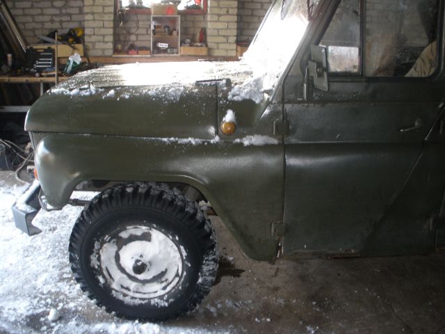

Hetke hinnanguline seis.
Raam: Raamil on ühes kohas päris suur kahjustus, ülejäänud raam peaks korras olema. Arvatavasti ilmneb ka mingeid üllatusi. Vedrud on väsinud, esimesed on sirged, tagumised nii enam vähem.
Kere: Ustel esineb läbivat roostet, tagumised porikoobastel on palju läbivat roostet, põhi tundub hetkel veel suhteliselt korras, eest väljast on korras. Üle kere esineb lahtist pahtlit. Tent on suhteliselt korras. Üldiselt, ise ei näe midagi hullu, aga lappimist on ja keevitamist jagub. Ustel on ka läbivat roostet, aga kaasa antud paremad seisus ja saab kombineerida.
Mootor: Diisel käivitub hästi ka -14-ga(muidugi ei ole mingi näitaja, aga käivitub tõesti kergelt). Mootor on heas korras. Tuleb kontrollida hammasrihma. Generaatori laagritel on vilin sees. Väljast üsna "mahlane".
Veermik: Esisillas omaniku poolt vahetud õli. Esisild oli saanud kapremondi aasta kaks tagasi. Tagumisel sillal on kontrollitud õli, eelmise omaniku poolt. Ise tuleb käija kõik üle veel. Muidu heas korras "sõjaväe" sillad.
Ülekanne: On originaal. Sidur natuke libiseb, raskel maastikul ilma aeglustita võtab kärssama ja ka aeglustiga natukene. Tagurpidi käik lööb välja ning vahest ka aeglusti.

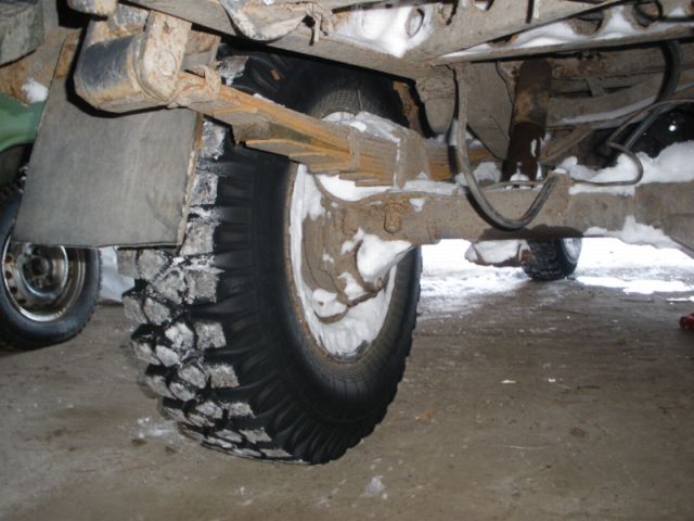

Lisan veel mõne pildi:
Küsimus ka, kas see on suht levinud viis vedrusi kergitada? Mõtlen siis kiilu taolist asja vedrulehtede vahel, kõikidele pakkidele on pantud need
