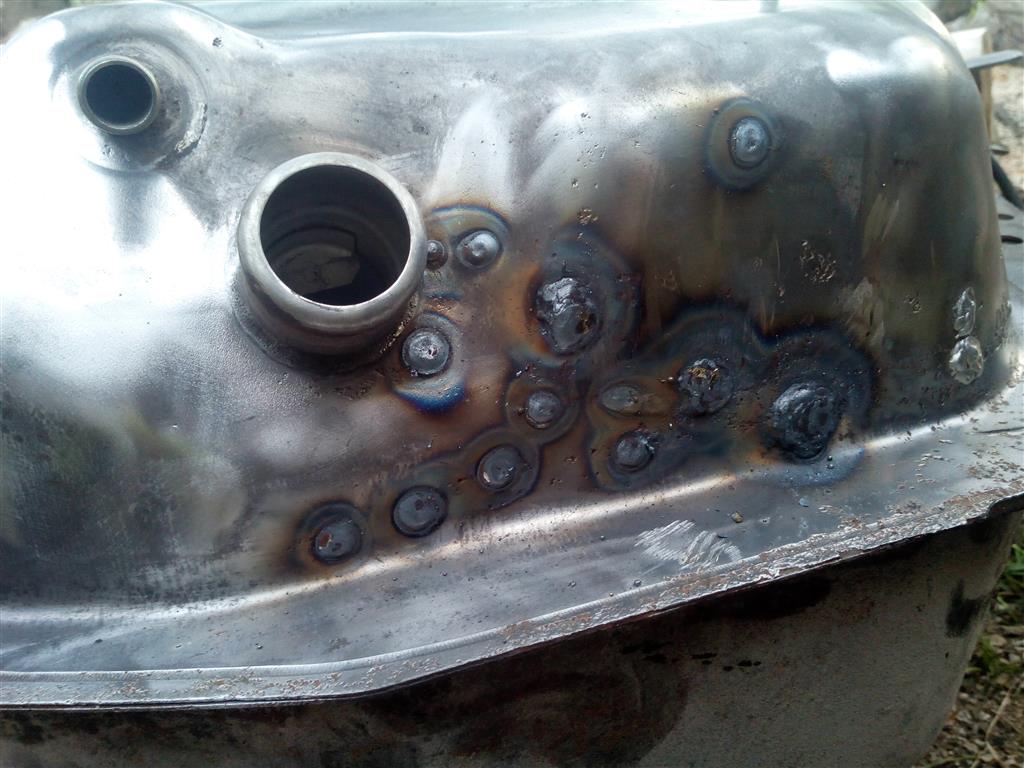

Mul esialgu vaid varuosa ladu kodus. Ja mõned jupid vajavad veel viimistlemist - näiteks kütusepaak, millel oli üks külg üsna hõre juba. Puhastamise käigus tuli väike auk sisse ja esimese hooga hakkasin teist paaki juba otsima. Siis mõtlesin aga, et nii oleks pidanud ehk kogu Patroli teise otsima :? ja otsustasin paaki ka lappida, nagu ülejäänud kremplit. Õnneks ei ole diisli paagi keevitamine probleem

Ehk oleks mõttekam olnud paagile sinna üks suurem plekitükk panna..?

Tahtsin just sama öelda! Paak seest argooni täis ja võid bensuka oma ka lasta.
Diisel plahvatab kuuma saades! :)

Ei näinud selleks vajadust, sest läbiv rooste üldiselt puudus. Need plõnnid said igaks juhuks õhemate kohtade peale. Ja jahutuseks oli paagis paar liitrit kütust :D

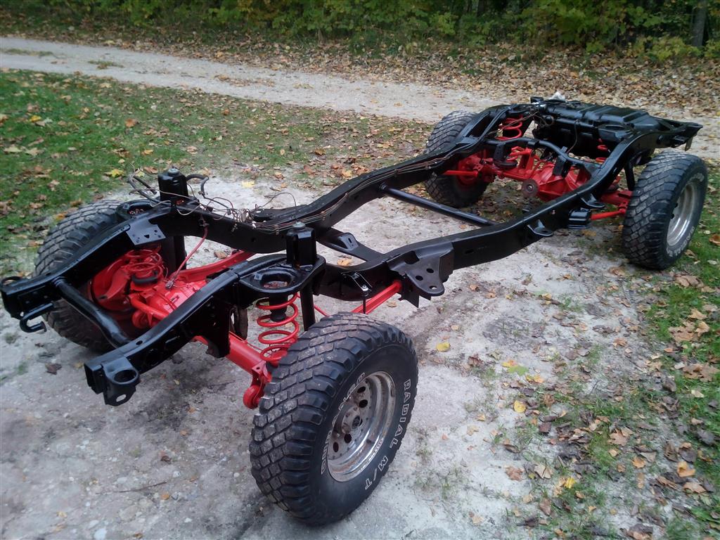

Hüppan nüüd jälle ajas veidi tagasi. Nimelt raam, mis sai algselt pritsitud, krunditud ja värvitud ei andnud rahu, sest värv oli juba tõstmise ja veeretamisega kohati kannatada saanud.
Soov oli siis kogu raam ikka ära tsinkida. Kuna üleni vanni uputamise mõte laideti maha siis sai asi vähemalt pealt poolt korraliku tsingi kihi, mis omakorda krunditud ja värvitud.
Kooliraha tuli maksta omajagu, aga lõpptulemusega nüüd ikka rohkem rahul :)

Miks vanni kastmine maha laideti?
