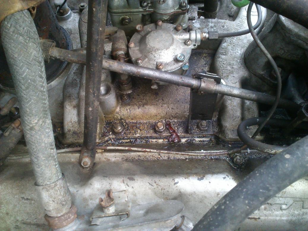

Vaadates seda ämblikku tekkiski see tunne, et kõik algab sellest vidinast. Kui sellistest kanalite rägastikust peab üks 108mm nui 3000rpm-i juures õhku läbi imema siis enamus võhma vist kulubki sinna.
Seda enam, et ilmselt on 5,9 ja 7,0 mootorite ämblikud identsed - vaevalt, et nõukogude autotööstus üht mootorit modifitseerides eriti palju vaeva viitsis näha. Suurem kolvi-hülsigrupp sisse - 30 hobust nagu maast leitud ja ilgelt mannetu bensiiniõgard oligi sündinud.
Kui soomlaste zili turbotamisest lugeda, siis kuskilt hakkas silma, et nemadki jõudsid märgatavate tulemusteni alles turbo rõhu juures ~9 psi.
Enamus tsentrifugaal-garburaatur kit-e pakub aga rõhuks 5-6 psi-d. Selle pärast ma natuke kardangi, et ainult selline variant võib ehitamisel olla ainult ehitusrõõm. Sellisel juhul ilmselt olekski vaja mingilt lääne analoogilt pärinevat ämblikku, et asi toimiks.
Aga Sinu jutus on palju ivasid mida nokkida tasuks
Aitäh :D
