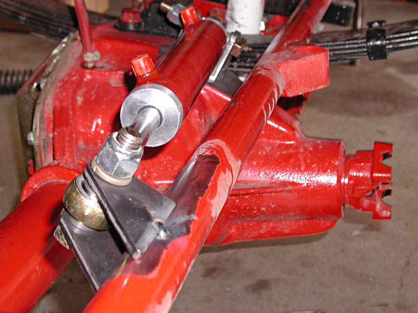

Nüüd aga väike probleem ka. Kuna rooli hakkab assisteerima hüdrosilinder (karbist väljavõtted), siis lisaks roolivarrastele on tarvis ära paigutada nimetatud silinder.
Algul oli plaan teha, nagu siin:
Aga siis mõistsin, et sel juhul kaob ära kokkujooksu reguleerimise võimalus. Kas on mingit mõistlikku ideed, kuidas silinder ühendada paralleelvarda külge nii, et seda ka edasi pöörata saaks? Või on mõttekas teha vastav kõrv ikkagi roolikäpa külge...?
Teiseks - mis oleks mõistlik silindri läbimõõt ja kolvivarre jämedus sellise lahenduse puhul?
Esisild koos paralleelvardaga näeb välja selline:

Saab ikka reguleerida. Lööd ühe otsa käpa koonusest välja, keerad otsa praleelvarda sees sisse - välja, nii nagu parasjagu vaja ja paned asja kokku tagasi. Tegelikuses reguleerid sa jooksu healjuhul korra aastas, kui siiski. Kollidel käib jooks kodus lindiga paika ja rohkem polegi probleemi.
Tee seesama vahetükk ühelt poolt keermega ja saad ka silindrit keevitatuna kenasti kasutada. ehk siis rehuleerid pikkust vaid poole vardaga. Kuigi jah, lihtsam on ilmselt reaalselt nii talitada nagu Erik mainis.
