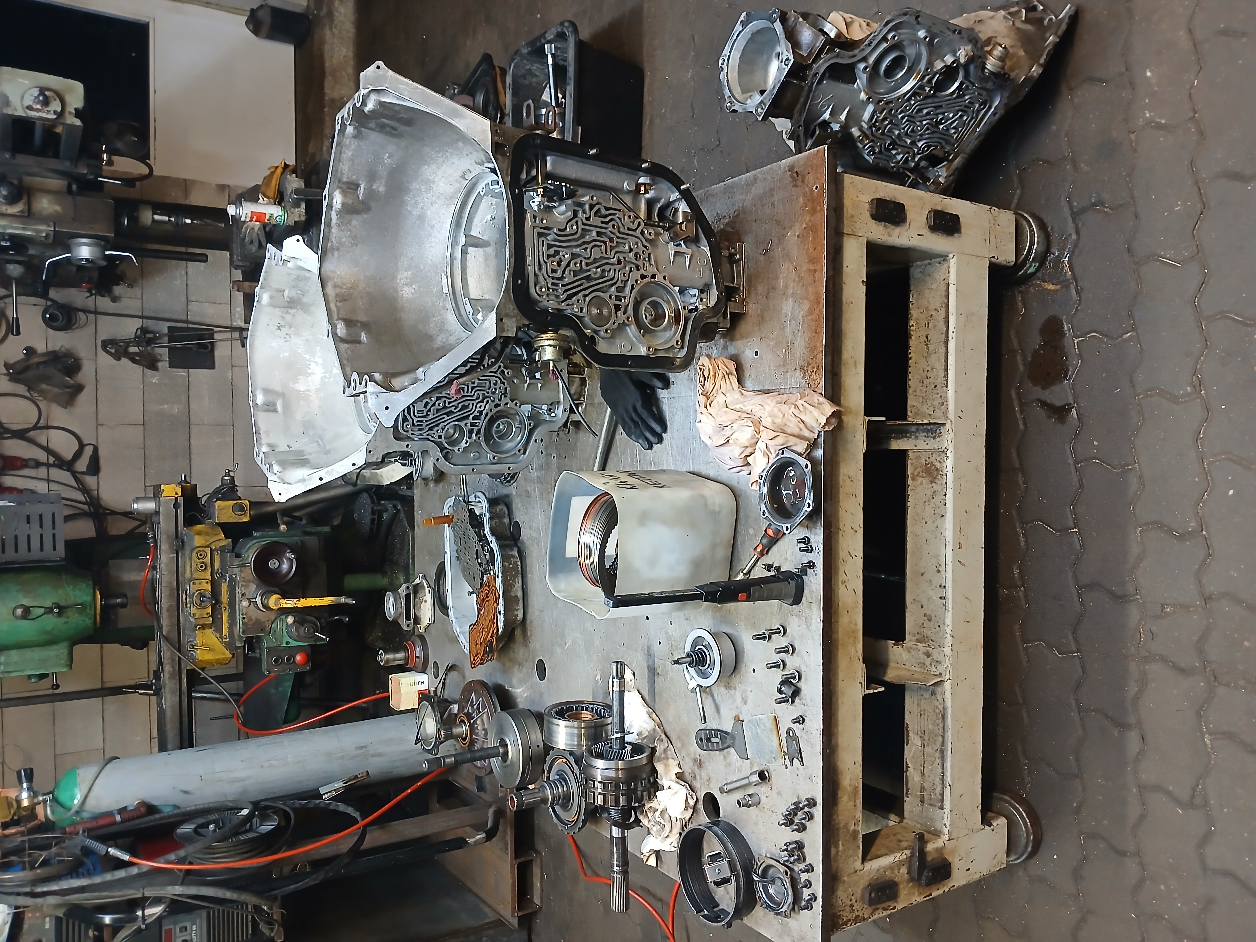

Käigukast on kõvasti kuuma saanud. Huvitav aga on see, et kettad on kõik algses paksuses, ketta sodi kastis ei ole. Varasemalt tekkis kuumus ketaste libisemisest ja rikkus kettad. Seekord tundub probleem olema jahutuses. Kastis olevad kolbide tagused ja kõik kuhu saab koguneda, on filtri kanga tükke täis. Ja filter ise purunenud. Nii palju kuuma saanud kastist on raske öelda või aru saada, kus tegelik viga on aga paneme kasti kokku. Vaatame jahutuse voolikud üle, asendame kummi miski parema lahenduse vastu. Proovime tõsta käigu ketastele rakenduvaid rõhke.

Pole uurinud ja vaadanud aga 8hp kaotab "ise tegemise" võimaluse ära. Ilmselt mõistus sinna enam peale ei hakka. Arvatavasti pole ka 8hp vastupidamisel "ülemist piiri" aga ka th400 talub mitmeid tuhandeid hobujõude. Praegu olen asjaga sealmaal, et täitsa tehase seadega enam hakkama ei saa. Õige oleks osta tuuni jupp ja paigaldada aga ma ei raatsi sedagi teha. Puurin, viilin, avan ja sulgen mõned kanalid, vaatan kas õnnestub. Kogu see tegevus, mis selle autoga kaasneb rohkem selline tehnika huvi on. Tehnikasport ja tulemused on midagi muud.

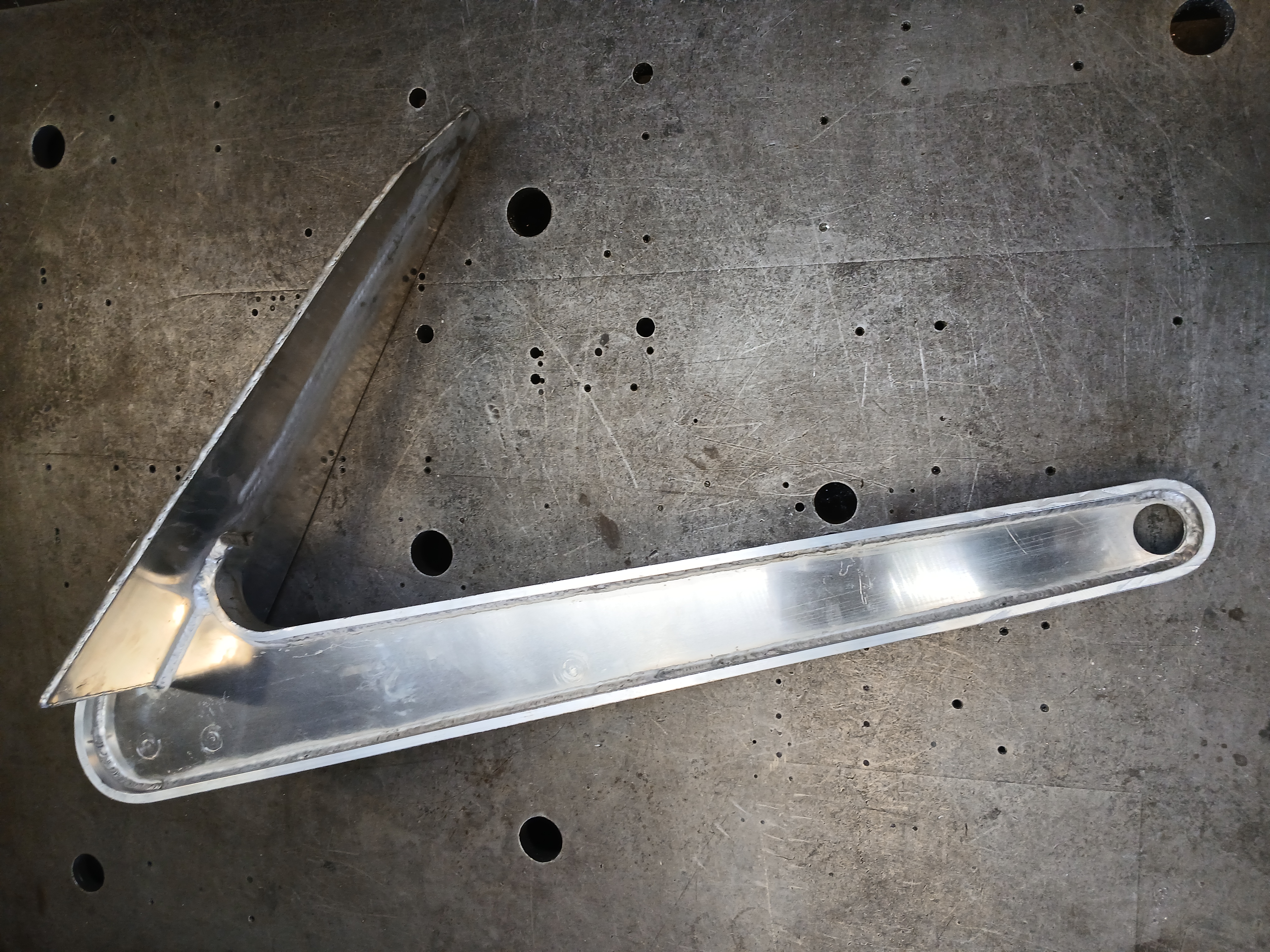

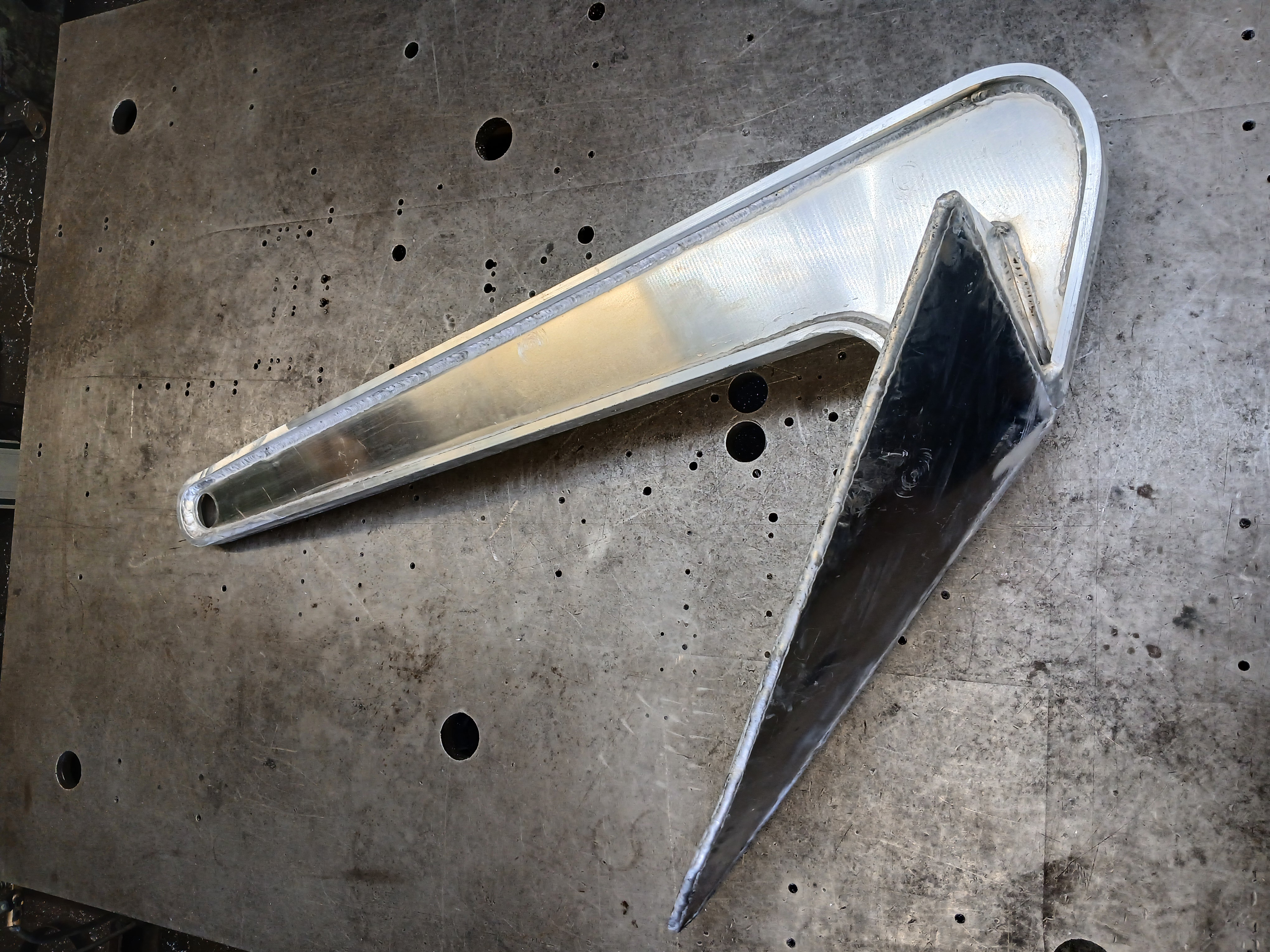

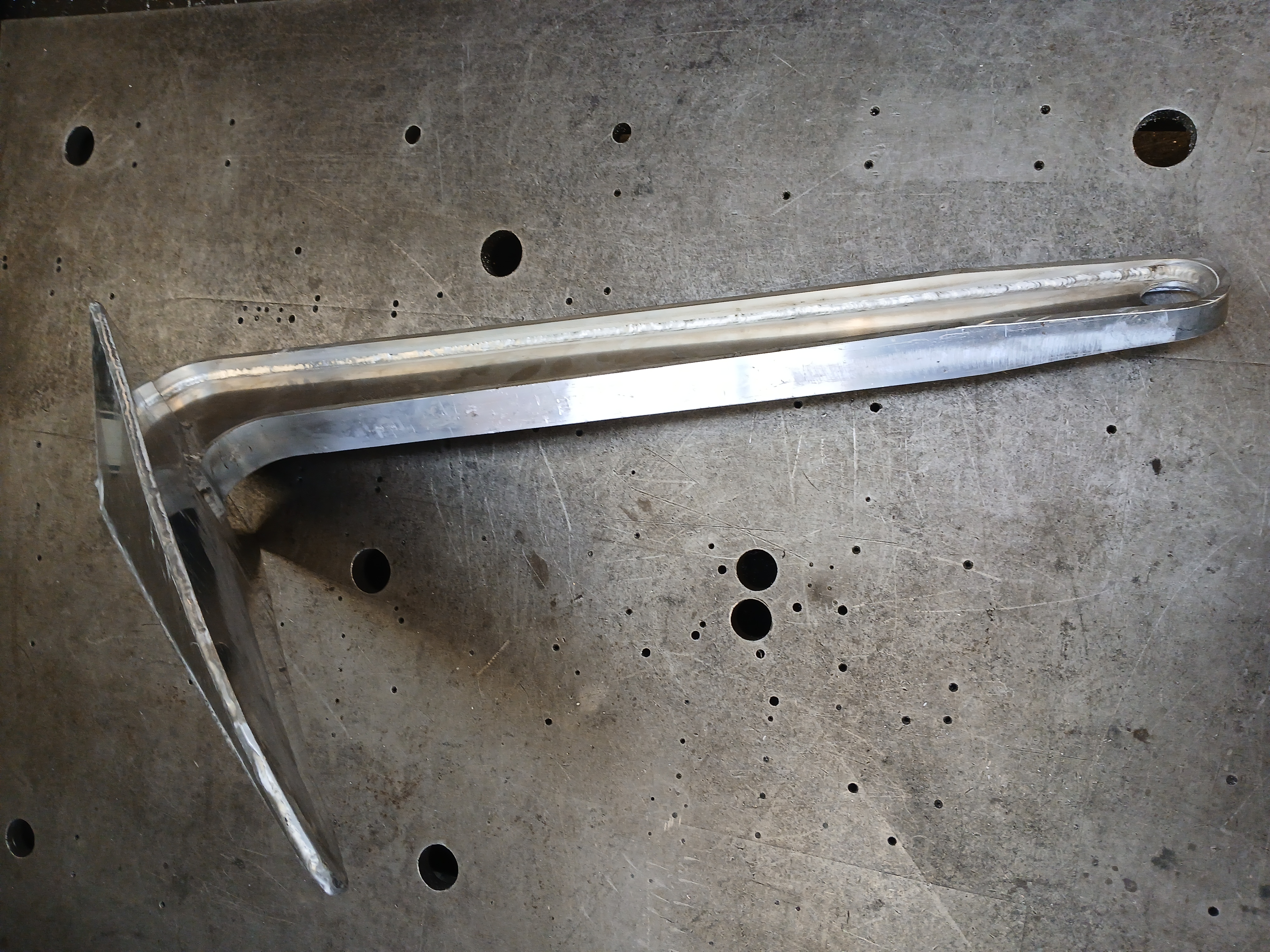

Meisterdasin ankru. Materjali jäi järele. Kui soovi on, võksin veel meisterdada. Ankur maksab 300€ +km. Leht 5mm, latt servas 50x10mm. Kaal 10kg. Pikkus 110cm.

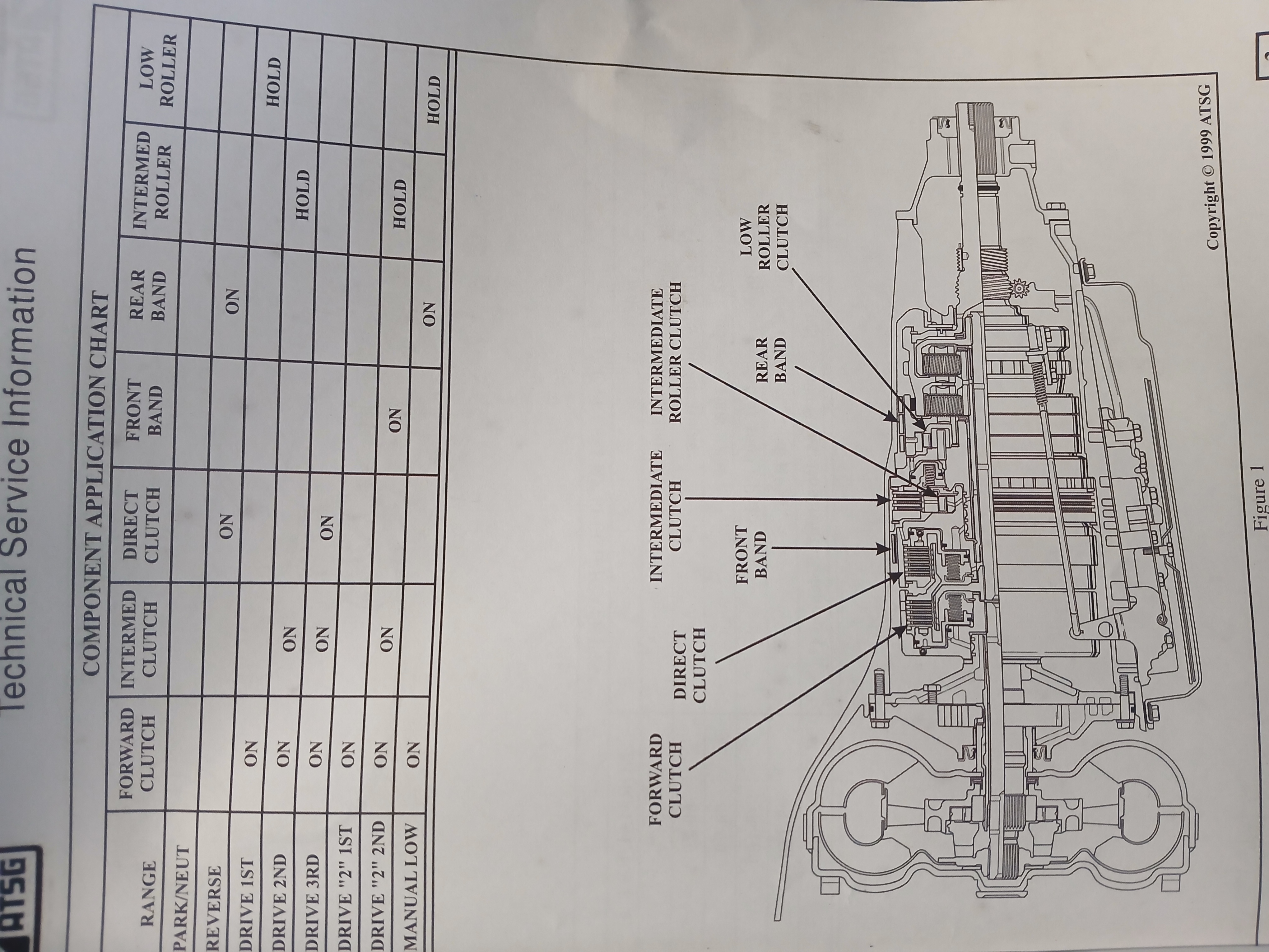

R sai palju. Tehase maksimum 10bar. Arvasime, et vähe suureneb aga sai 16bar. R korpuse nõrka kohta ei mõjuta. Jätame esialgu nii.
1.2. soovisime 12bar. Tehase makimaslne lubatud on 11bar. 13+bar, ilma korpust toetava vidinata pidavat ohtlik olema.
3. Tehase maksimaalne 6bar. Saime 10bar. Soovisime sama mis 1.2. ehk 12-13bar.
N rõhu tõus tuli tahtmatult kaasa aga pole vahet. Tehase masimum 5bar, tuli 10bar.
Enne oligi tobe lugu selles, et tahaks sõita 3. asendis aga siis 123 kõik käigud saavad ainult 6bar. Tehase piirid 4-6bar. Nüüd 10bar. Lisaks 3. käigu kettaid surus kokku tagurdades suur ja väike kolb ja kolmanda käiguga edasi liikudes ainult väike kolb. Nüüd sättisme edaspidi 3. käigu rakendumisele samuti mõlemad kolvid. Mingi info ütleb, et kolmanda käigu kettaid surutakse tänu suure kolvi rakendamisele 3x suurema jõuga. Rõhu tõus ka juurde mõelda....
Lootust on. Teadmata on veel kuidas peale seda kõike käike vahetab. Kettapaki surumise õli trosseldavad avad puurisime "juhendi" järgi läbi. Et vahetus toimuks kiirelt, ilma libistamata, mis tekitab kuumust.
