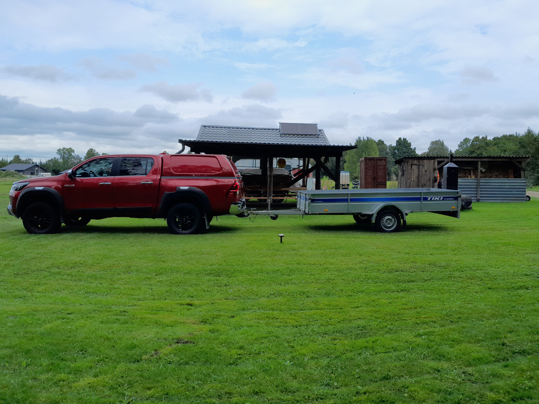

Panen ka siis siin eespool tekkinud kahtluste hajutamiseks pildi, et Tiki Hiluxi järel kenasti loodis ja tagaraud maapinnast 33 cm Pilt

maksipoiss kirjutas: L Aug 26, 2023 6:26 pm Panen ka siis siin eespool tekkinud kahtluste hajutamiseks pildi, et Tiki Hiluxi järel kenasti loodis ja tagaraud maapinnast 33 cm Pilt
See käru on rohkem loodis kui minu oma! :D
Kas sul on esivedrustuses mingi tõste? Lisaks see OEM konksu alumiste aukude positsioon peaks olema paar cm madalamal kui minu Meteci konksu kõrgus.

maksipoiss kirjutas: L Aug 26, 2023 11:20 pm Mul on vast kõige raskem koorem kord aastas 4,5 m3 kuivi küttepuid...
Jäme kaks tonni puid, kui võtta mahukaaluks 500 kilo. Loodame, et kaitseingel on ka edaspidi tasemel. :mrgreen: Hea käru, kui nii palju ära kannab märkusteta.
Mis vedrud sel kärul all on, et ratas nii kaugel "all" on? Või on silla ja vedru vahel 5+ cm klots?

4.5 kuupmeetrit sinna pildil olevale kärule küll ei mahu. :D
Topelt portede kõrgus laduda ja gramm veel peale siis on mõeldav.
Ma laon portede kõrguselt täis kuivi puid. Ported on 40cm kõrged ja laon ka 10cm suurte pikivahedega. Et pärast oleks lihtsam küljelt puid võtta.
Kuuri ladudes saan mingi poolteist ruumi. :)

bushcraft kirjutas: P Aug 27, 2023 8:50 am Kas sul on esivedrustuses mingi tõste? Lisaks see OEM konksu alumiste aukude positsioon peaks olema paar cm madalamal kui minu Meteci konksu kõrgus.
Ilmselt tasub mu eelmisel lehel tehtud mõõtmisi mitte eriti tõe pähe võtta, nagu näha siis Tikiga ka väga hästi.
Esindusest esiotsa tõste ja konksu otsas on tiisli alumine äär maapinnast 40 cm.

v6sa kirjutas: P Aug 27, 2023 8:57 am
All on 3 lehega vedrud (1,5 t) , neid selle kogusega sirgeks ei saa. Mingeid klotse pole kuskile pannud .
