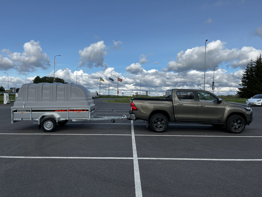

Minu isiklik saaga sai siis lõpu. Aitäh kõigile kaasaelajatele, sai siit üsna mitu asja, mida vaadata, mille peale ise poleks tulnud.
Võitjaks jäi siis Respo keevisraamil 1.5x3m, lasin vahetada 7pin pistiku 13pin pistiku vastu, 500kg rehvid 600kg rehvide vastu ning lisadena kaas, kallutusamort ja esiluugi tugevdus. Kokku läks natuke üle 2300.

Muretuid tonnkilomeetreid. Oled kaalu peal käinud - suureks tegelik lahingkaal kujunes?
Peale garantiiaja lõppu paned 14 " rattad alla ja teed tollise vedrutõste ja ei pea tagapaneeli pärast nii palju põdema. Haagisevelje nihutus (ET) on 30, sobivad veljed leiad näiteks vana Škoda või Volkswageni alt (Felicia, Golf III, Passat B3).
Veel üks tähelepanek: kui kerghaagisel on talvel all naastrehv, siis ei pea raske veduriga nii palju meelitama, et kerget haagist ringidel/pööretel/kallakutel ukerdades mitte libisema lasta. Seadus seda ei nõua ja ettevaatlik juht saab kenasti hakkama Silestonega, aga pidavate ratastega käru on muretum.

On siis sellel strongline kärul küljel mingi lisatoru või ei ole. Pigem vist ei ole. Või mis sellel strongline on rohkem kui mu 2020 aasta respo kärul.
Tugiratta klamber kipub juba niisama tühja käruga manööverdades ära väänduma.
Ma olen võimalikult vähe seda välja lasknud ja kärukonksult maha võtan tõstes käsitsi. Mitte ei keera tugirattaga seda maha. :)
Silmajärgi raske koormat ka ühtlaselt panna kärule ja nii need tugiratta klambrid kuluvad. :)
Ma mõtlen sama, et C rehv alla ja lisavedru juurde. Siis juba päris hea. Sõidan ikka mõistusega.
Talvel tühjalt läheb käest ära koos naastrehviga. :mrgreen:
