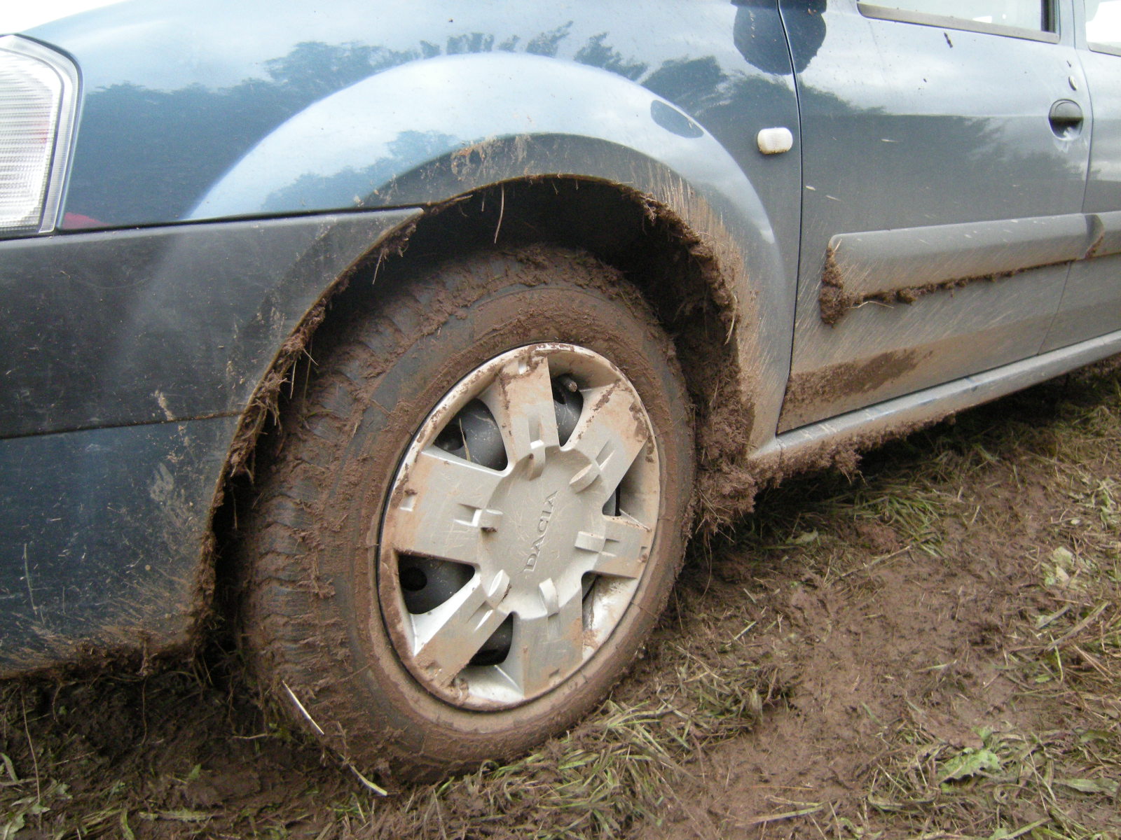

Sügavalt kahju, et me seda koolitust ( maastiku elemnte) videosse ei võtanud, sest meil mõlmeal logendu off-road hunil koolitajana tõmabs koolituse käigus ikka karbi täista lahti, kuidas see putukas maastikul liikus. Kindlasti üks tigedaima maastukusõidu võimekusega linnkaid, eriti selle raha eest. Olid jah 1,5 Diislsid meestel.
Mul endal 1,5L diisel mootoriga Logan MCV ja mulle selle mootori dümnaamika väga meeldib. Kaasegse mootori kohta hakkab üllatavalt madal pöördega juba vedama ja on võimline ka tühikäigul edukalt masinat liigutama. 2WD masina kohat on see suurepärase maastiku läbimis võimega.

Landyga diiselmootori koha pealt täitsa päri, läbivuse osas jään kergelt eriarvamusele, alt tükivad tal maastikul nt sumpad ära pudenema isikliku kogemuse najal, ei olnudki maastik vaid metsatee ...
Postitusi: 17499
Re: Ostuabi: Millise mootoriga Duster osta?
honkomees kirjutas: ↑E Jaan 31, 2022 6:47 pm Landyga diiselmootori koha pealt täitsa päri, läbivuse osas jään kergelt eriarvamusele, alt tükivad tal maastikul nt sumpad ära pudenema isikliku kogemuse najal, ei olnudki maastik vaid metsatee ...
Väljalaskesüteem on asi , mis paraku jah linnam,asturitel, kõige haavatavan. Kuigi ka sinna on väidletvalt mingeid abivahendid välja mõeldud.
Mina olen enda 2WD masinal maastikl kolm kord põhjapleki puruks saanud ja eks karterikaiste ning stangege alaosa tappa saanud. Duster õnks jupi maad parema kliirentsiga , kui Logan MCV ning koos tõstega seda enam.
