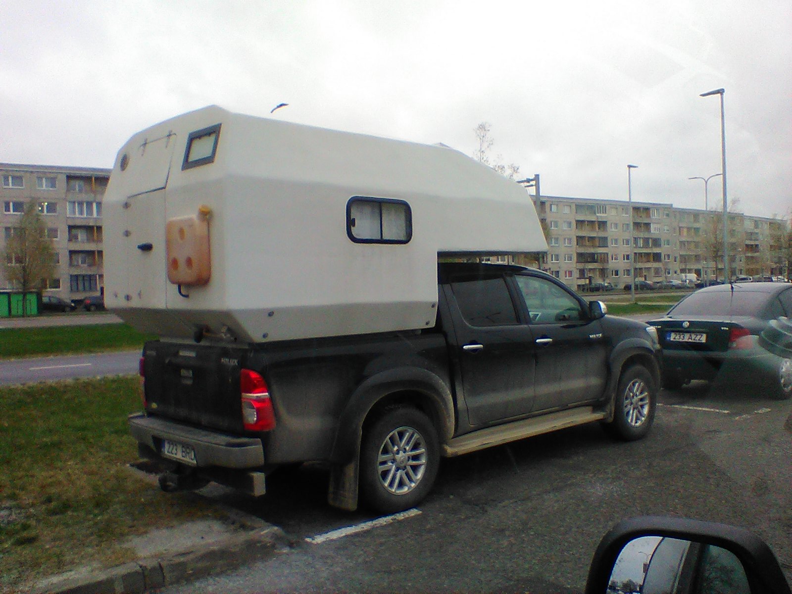

Postitusi: 17499
Re: HZJ 78 e. Bushtaxi 4x4 camperiks
Viimastel nädalatel on Talinna vahel näha olnud liikumas sellist Eesti numbritega vigurit
rann
Postitusi: 192
Liitunud: N Mai 16, 2019 6:10 pm
Postitus Postitas rann »
Jah, aga see pole legaalne.

rann kirjutas: ↑R Dets 18, 2020 8:07 am Jah, aga see pole legaalne.
MÕÕTMED
Pikkus 5260 mm
Laius 1835 mm
Kõrgus 1860 mm
Rööbe 1540 mm
Mis selle ebalegaalseks teeb?

Ats30 kirjutas: ↑R Dets 18, 2020 11:25 am
MÕÕTMED
Pikkus 5260 mm
Laius 1835 mm
Kõrgus 1860 mm
Rööbe 1540 mm
Kõrgus. Isegi suuremate rehvide ja tõste pärast hakatakse kõrguse kallal norima. Räägin tavalisesest ülevaatuspunktist, mitte mingi kellegi tuttav laseb läbi. Näiteks enda masinal pidin ülevaatuse jaoks katuseraami maha võtma, kuna +55cm kokku passi märgitud kõrgusest oli juba liiast.

Kult
Postitusi: 192
Liitunud: E Dets 10, 2012 7:42 pm
Asukoht: Roela
Postitus Postitas Kult »
Veoauto kast ongi ju asjade vedamiseks ja seda pildil tehakse. Sama kui paned külmkapi kasti püsti ja saad korduva ülevaatuse et kõrgus lõhki
