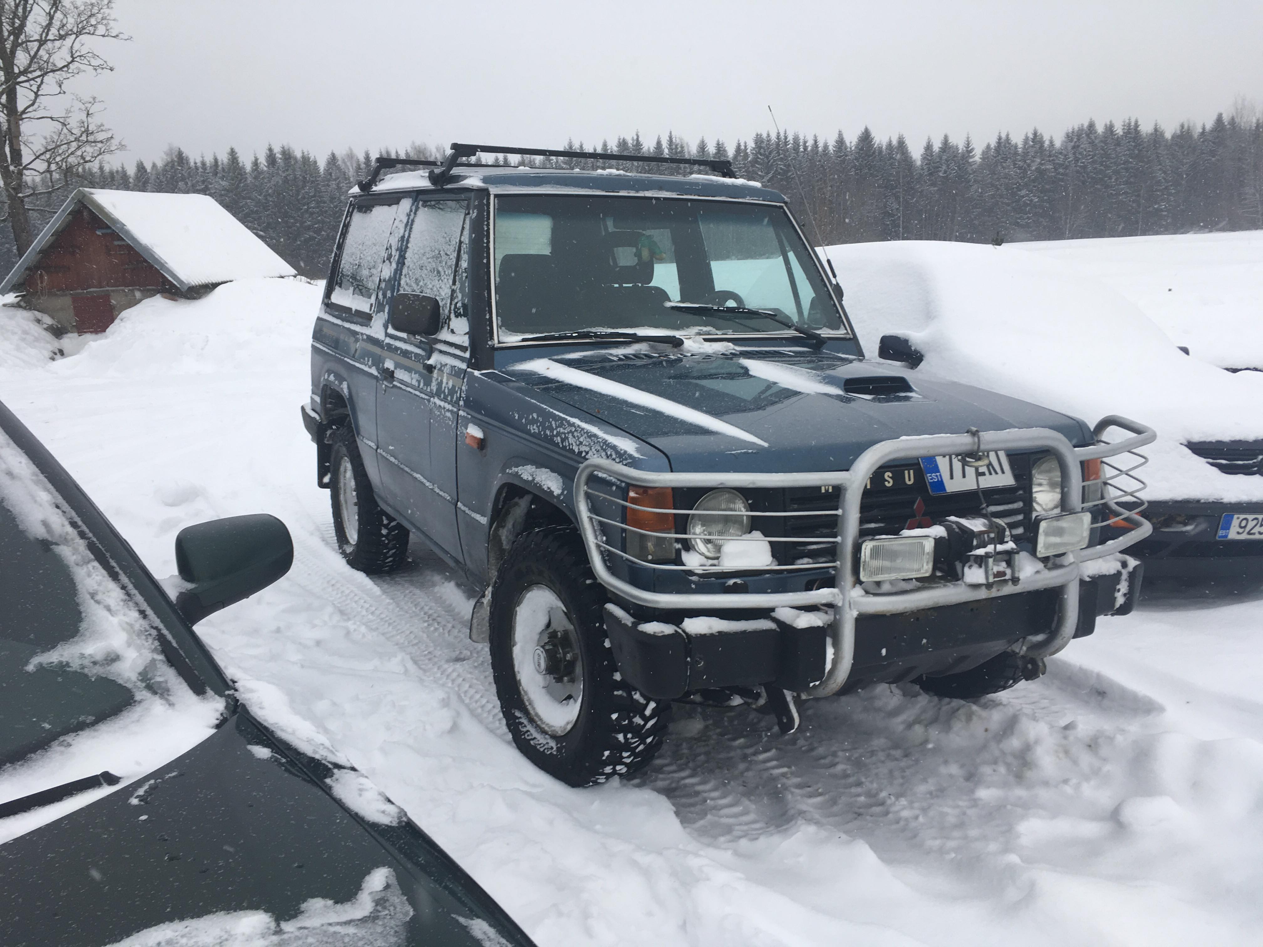

Tere mõtlesin ka esimesest tõsiselt võetavast maasturi moodi asjast teema teha. Olen omanud eelnevalt jeep xj ja ka terrano 2te. Paraku nende masinate teekond jäi minukäes lühikeseks.
Praeguseks projektikaks tuli Pajero coupe
1989a
Helesinine (plaanis kunagi mustaks võõbata)
2.5 turbo diisel :D
Manuaal
Lukke ei tundu olevat (peab mindagi sinna arutama)
Sai vähe hullatud ka aga sula oli ja midagi teha polnud :D Plaan r16 peale minna ja vähe korralikum papu alla panna :D

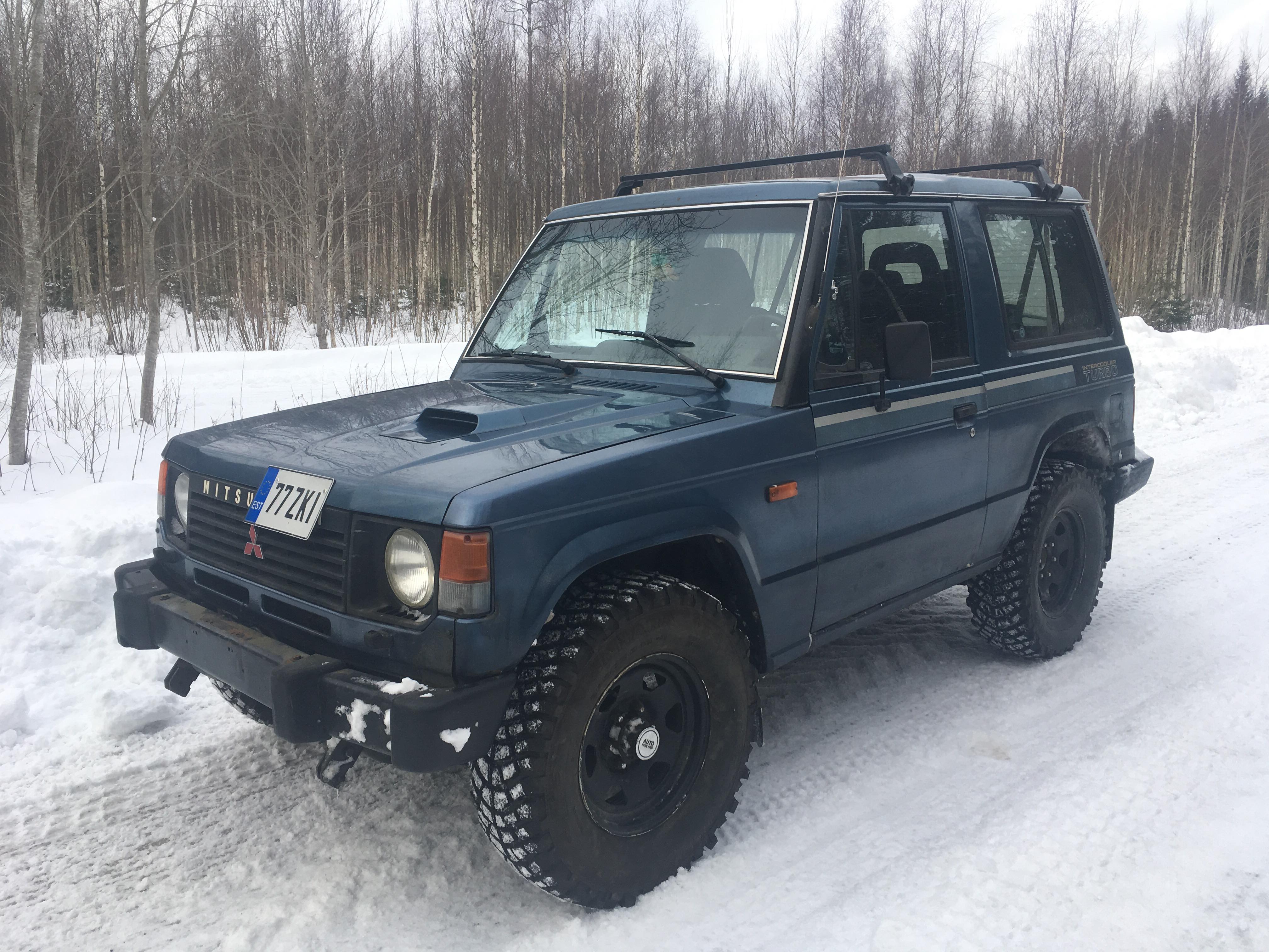

Sai 265/70/16 alla pandud veljed peaks 6" laiad olema nii ,et kannatab ka lödide rehvidega sõita :D Huvitav on see ,et kinni jäädes kaks tagumist ratast ei vea. Kas kõigil tagasillas on lsd ? Äkki tahab see putitamist saada.

Taga pole ju lukk, vaid piiratud libisemisega moodustis.

Osadel mudelitel seal ka vaba differ.

ei teagi kas keegi sinna midagi aretanud vms :) eks see lähipäeval saab selgust. Mis see lsd taastamine maksma läheb, või kust neid kettaid osta saaks? :)

Sellest kas sul on seal LSD seda saad sa teada alles siis kui diffri lahti võtad ,või kui tõstad tagarattad ülesse ja keerutad neid(tavaliselt kuluvad lamellid suure läbisõidu tõttu ära ja LSD ei funktsioneeri.
See LSD differ ongi üks huvitav nähtus mis töötab kas siis uuest peast või peale remonti!

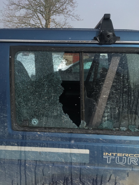

Juhtus selline asi. Kas keegi oskab nõu anda kas saab seda samast klaasi kuidagi ka vahetada või tuleb terves tükis vahetada ? Näpunäiteid äkki kellegil :)

Seal aknaraam vist kinni needitud, mõistlku aja- ja närvikuluga korda saamiseks tuleb kogu raam vahetada

Tänud tundub jah ,et niisama lihtsalt ei saa :D

See klaas on siiski eraldi vahetatav.
