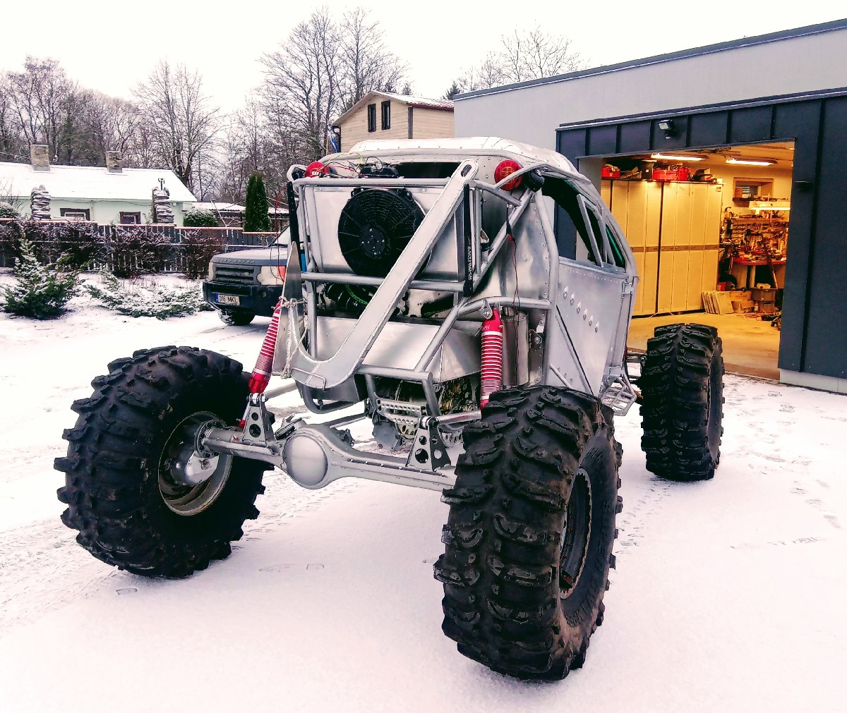

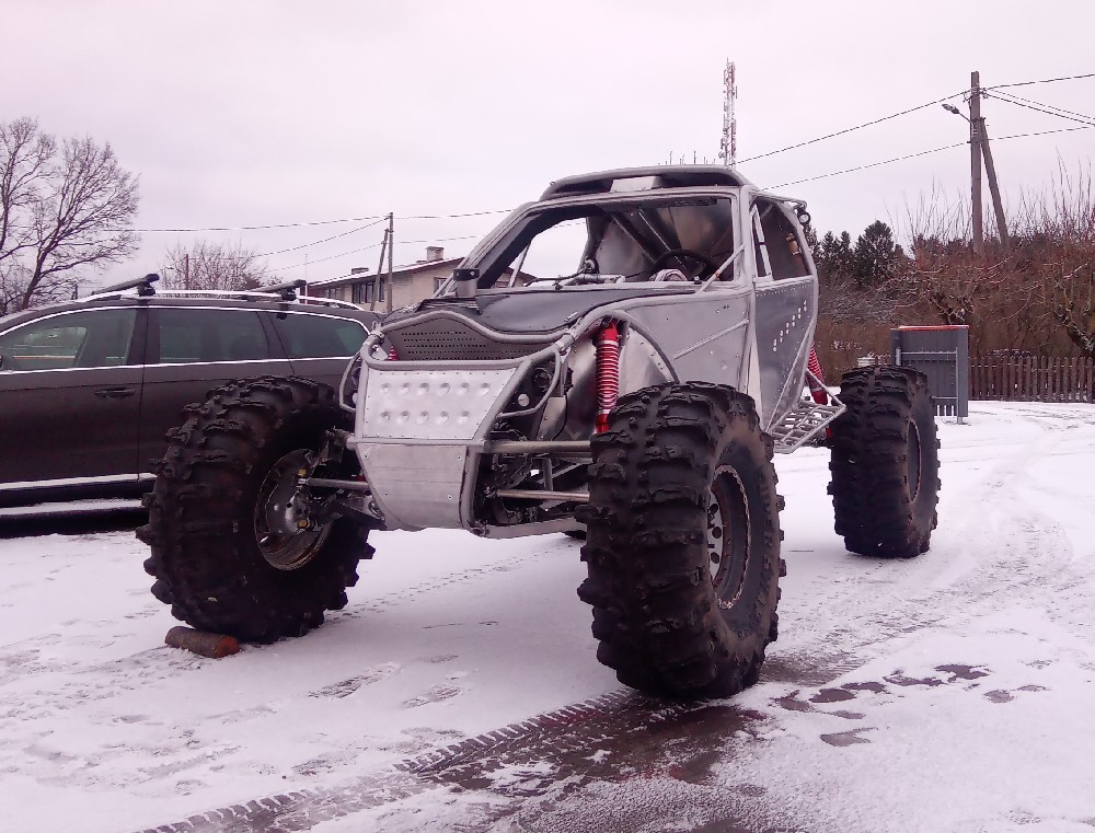

Head uut!
Vana aasta viimasel päeval sai koll õue.
koll eest.jpg (197.93 KiB) Vaadatud 8939 korda
koll tagant.jpg (357.05 KiB) Vaadatud 8939 korda
Üht teist on veel teha...

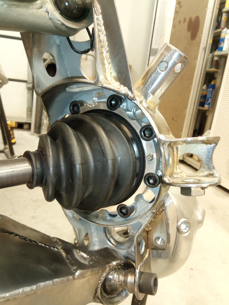

Paar detaili pilti ka.
püsika simmer.jpg (211.52 KiB) Vaadatud 8936 korda
piduri ketas.jpg (245.42 KiB) Vaadatud 8936 korda

Ilus näeb välja küll kurask. Loodame, et sõidab ka hästi...

Ilus töö. Aga see esimese lääba alumine sarniir, see tekitab natuke kahtlusi.
Kas ta talub pikkisuunalisi lööke ja pori?
erik
Aktiivne Pikendus
Postitusi: 2777
Asukoht: Jõe laboratoorium
Re: Silverbeast 3.0
Postitus Postitas erik »
Kui varasemaid postitusi loed, siis on sellest juttu olnud.
