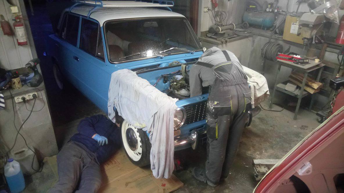

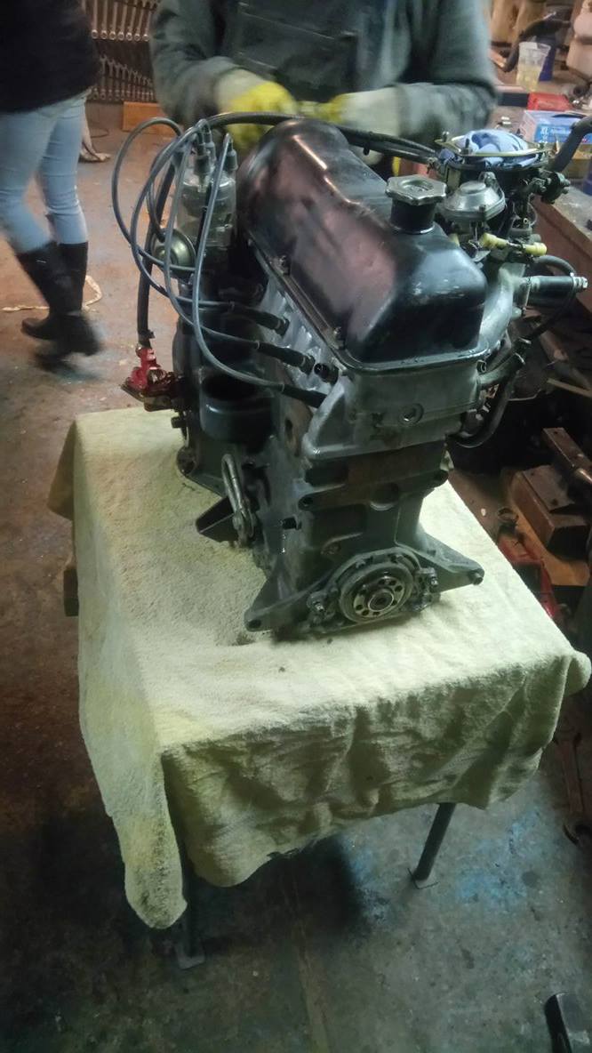

Nüüd peab niva natukene oma aega ootama. Kuna kevad kohe käes, siis vaja suvemasin vaz 21011 ilusti töökorda sättida. Vaja siis mootor remontida, õlirõhk oli madal. Väntvõlli saatsime lihvimisse ja lähevad uued saaled. nukvõlli vahetame ka välja ja tihendid , ketitallad jne. mõni pilt ka autost ja tegemisest.

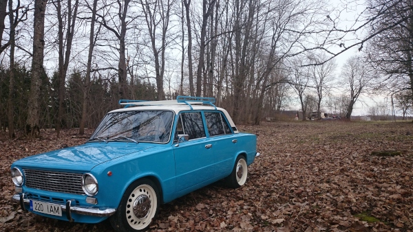

Re: Vaz 2121 aastast 1982.

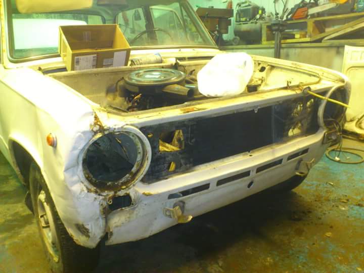

Ida-virust sai ostetud ka, aasta oli kuskil 2012. Pilt ka sellest seisundist kui koju sai toodud
url=https://www.upload.ee/image/6799692/FB_ ... 752862.jpg]

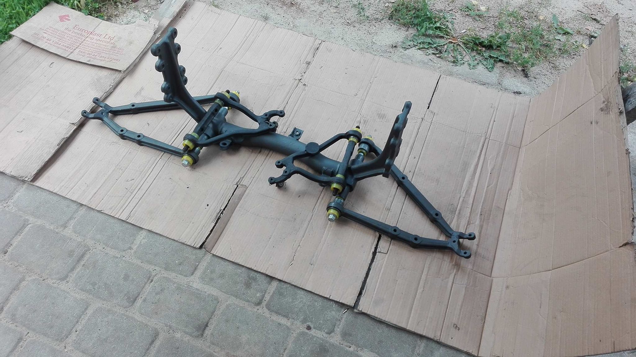

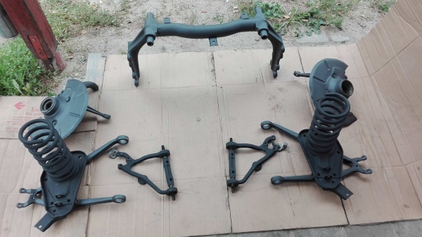

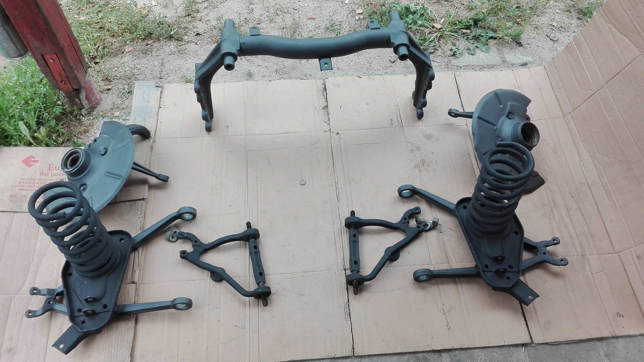

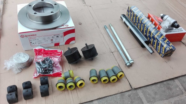

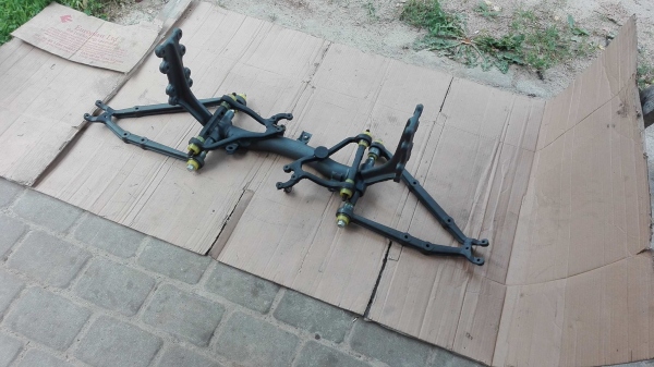

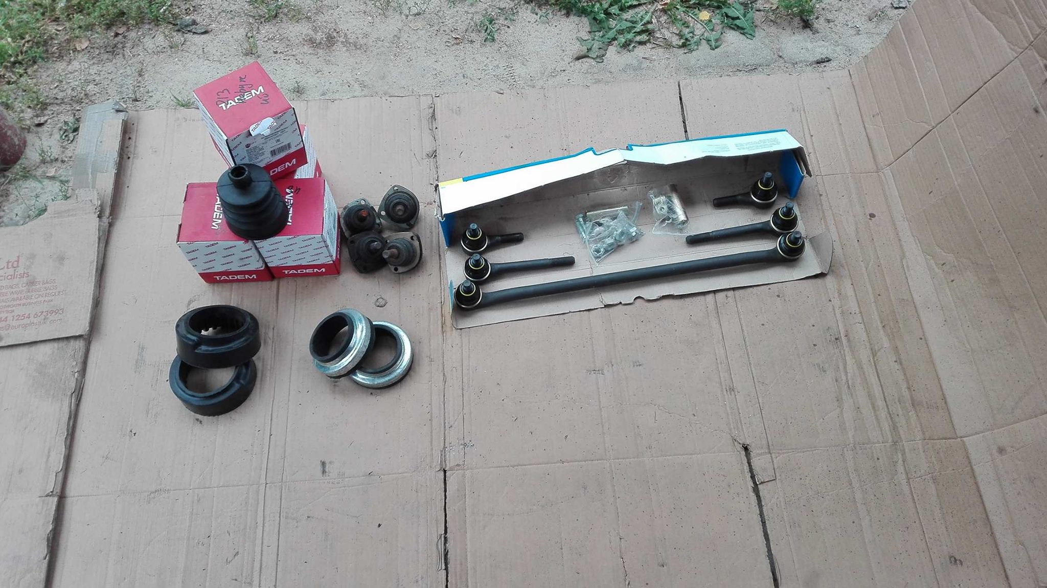

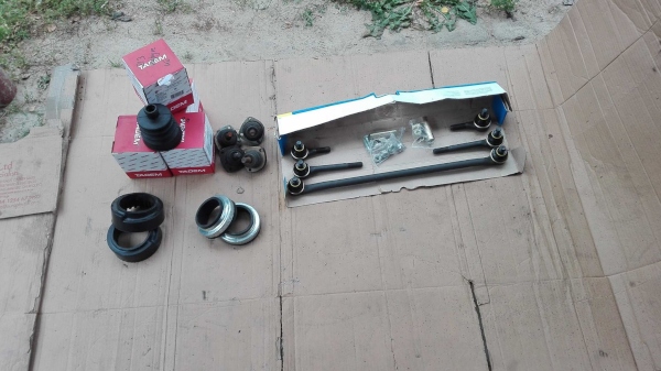

Tere. Üle pika pika aja on jälle niva juures natuke toimetatud. Esisild sai alt võetud , kõik jupid liivapritsitud ja värvitud.
Et auto natukene kõrgemale saaks , siis sai vedrukannude alla keevitatud karprauast kiilud.

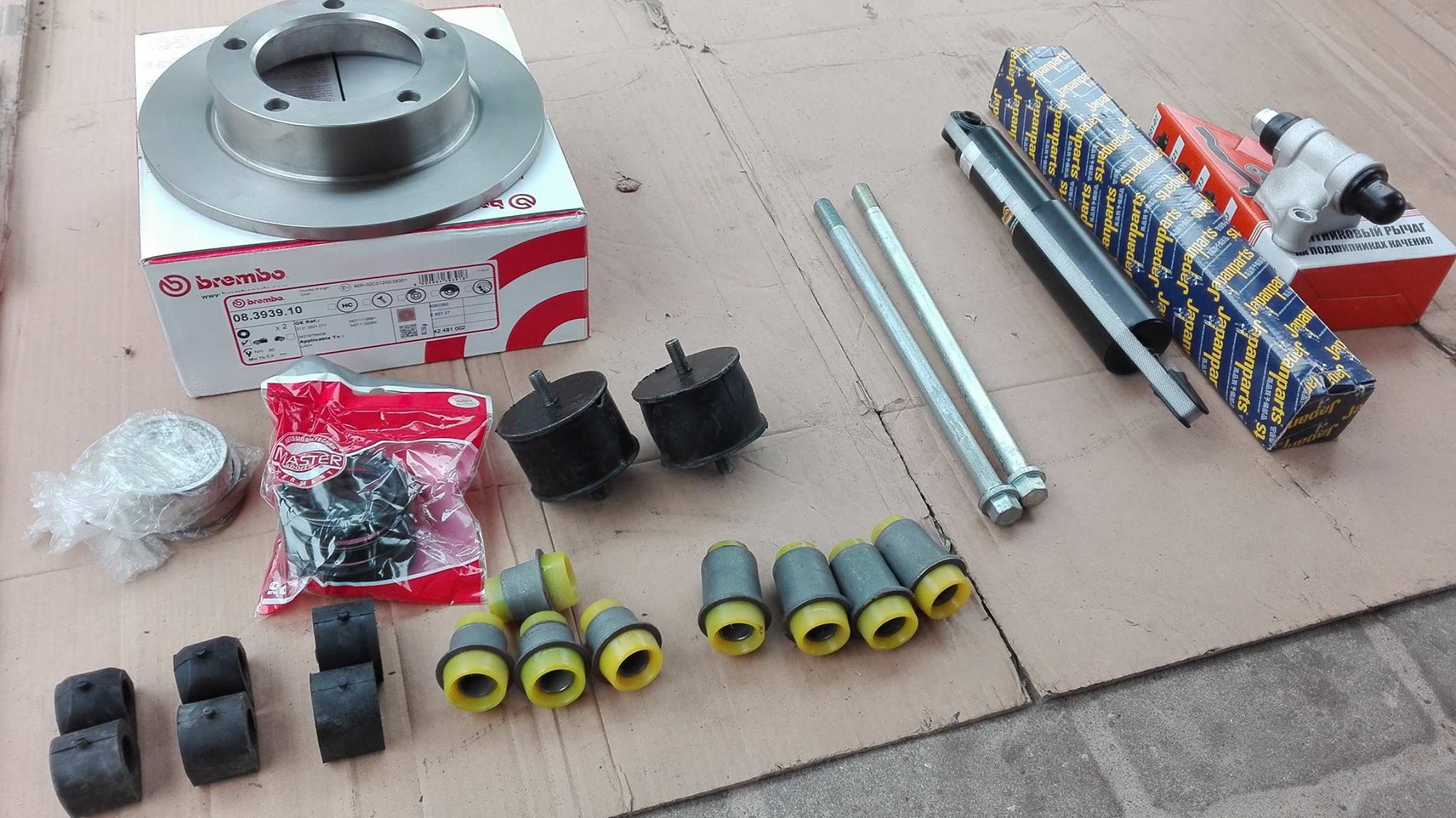

Vahepeal soetatud ka hunnik uusi juppe , et silla uuesti alla saaks. Amordid on toyota hiatse omad, kuna on umbes 5 cm pikemad.

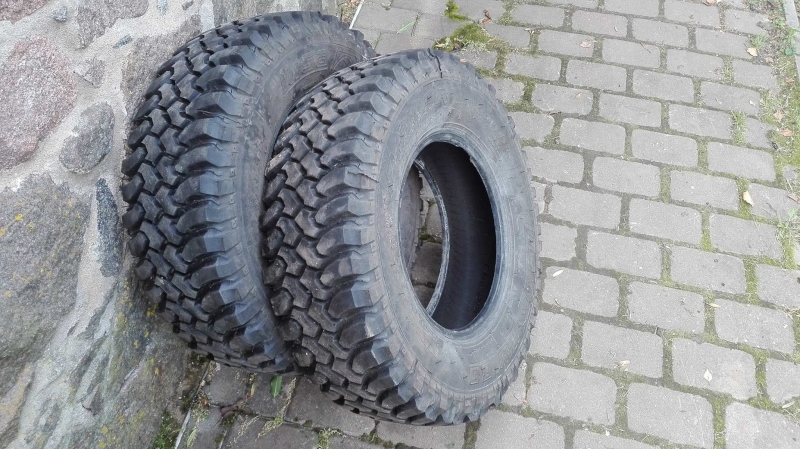

Foorumi kaaslase käest sai ostetud ka kaks uueväärset Insa turbo dakar rehvi niva tarbeks . 235-75-15
Õõtsapuksid sai ka sisse pressitud, nüüd vaja veel poes käija ja hunnik polte osta , siis saab vaikselt hakata silda auto külge panema. Praeguseks kõik, eks toimetame ikka vaikselt edasi
...et vist ainult nendest kiiludest ei piisa. Mina olen aru saanud, et üles zarniiri ja ülemise õõtsa vahele tuleb nn pikendus panna. Praegusel juhul surud ainult vedru kokupoole... Paranda mind, kui valesti aru olen saanud.
Muidu uhke värk selle esisillaga. Kui teaks, kus elad, tuleks öösel vargile:)
