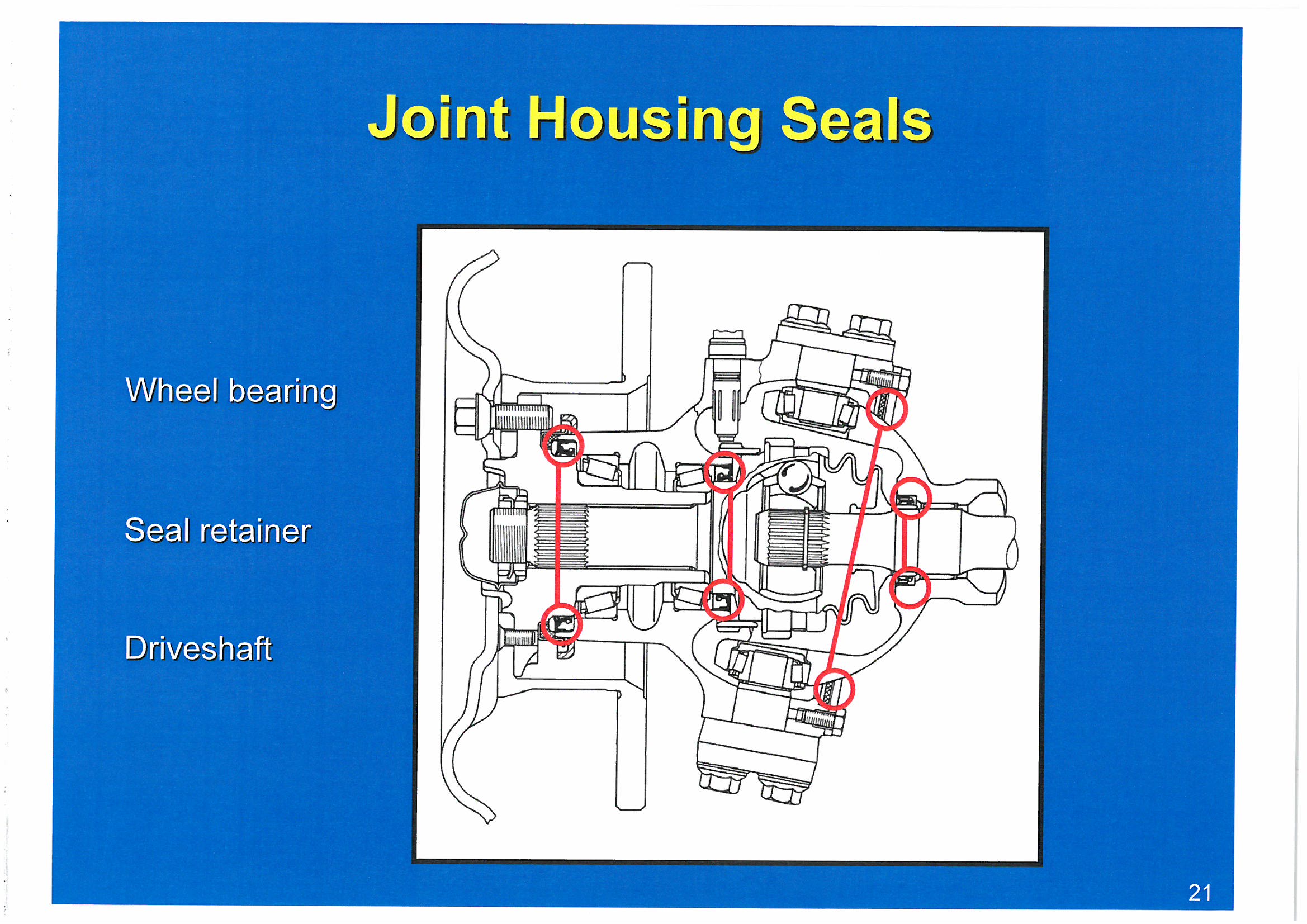

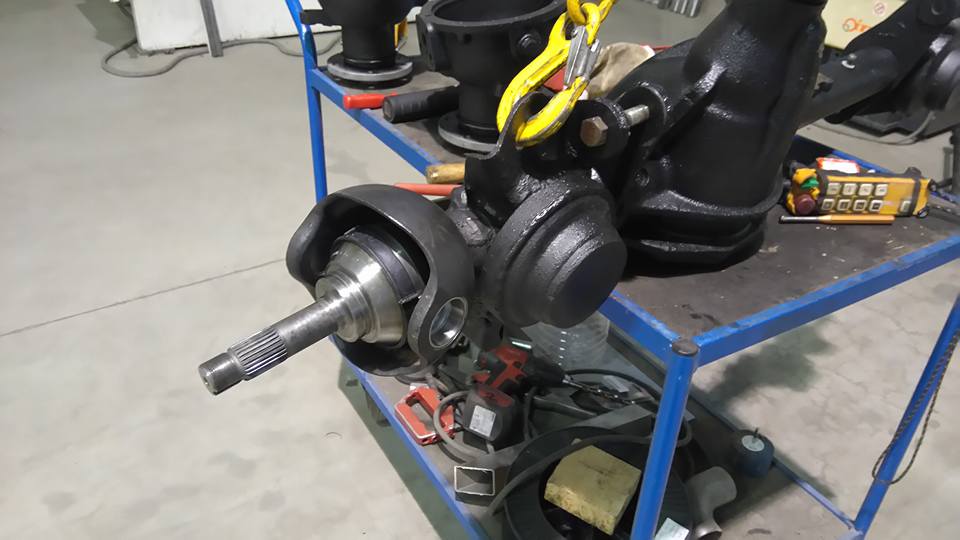

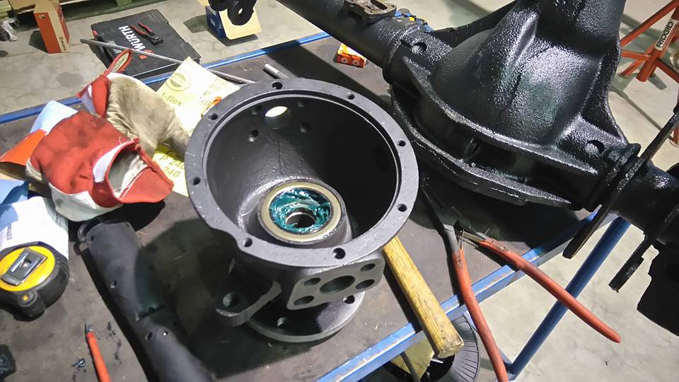

Ühest asjast ma ei saa ainult aru, et miks on vaja esisillal see kolp täis tampida määret 800g, kui seal sees on kinnine pooltelg ja kõik laagrid on tihenditega kaetud. Mis mõte sellel on. Ainuke funktsioon on, et suvel soojaga saaks velje peale välja tilkuda sealt ja kõik tatiseks teha.
Mina igatahes tegin need asjad kõik puhtaks kui sild laiali oli ja värvi läks. Määret ma küll sinna sisse tagasi ei paneks. Kõikides kohtades on olemas määre tihenditega kaetud ja telje ots on ka kinnine, mille sees on määre.

Mina ikkagi paneksin sinna ettenähtud normi seda määret kuna siis ju see teie nö. pealuu ka kaitstud ja määritud...
Ja kui sealt midagi irduma hakkab on pigem probleemne simmer mis jääb G5 õli ja selle määrde vahele...
