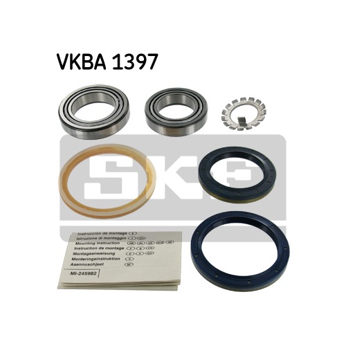

- Esirattalaagri komplekt.jpg (33.28 KiB) Vaadatud 6864 korda

Selline pudru oleks ok kui sul oleks olemas kui rummu küljest võtad. Pildil on muidugi mõlema poole omad. Kui sul need plekist tihendus seibid ja plekist pimedad on terved, siis saad neid kasutada ehk. Need lähevad rummulaagrite juurde. Kui need on katki, siis need tellisin mina originaalid, sest ei leidnud neid pudinaid mujalt ja need on tähtsad asjad, sest hoiavad määret rummu laagrite juures. Seda suurt valget tolmu tihendit sa ei saa mujalt kui originaali. see maksab haiget hinda. Tellisin omale originaalid need ja selgus, et need on 5mm paksused silikoonist tihendid.... Deem ja nad olid veel veits teised ka kui mulle oleks vaja olnud. Nüüd on nad ilusad kaunistused naela otsas lihtsalt. Vin koodi järgi sai tellitud. Seega nii vanal masinal ei tasu vist vahel ka vin koodi usaldada. Need tihendid ma joonistasin maha arvutisse igatahes ja lõikasin vesilõikusega ise uued silikoonist ja usun et selle raha võid parem kulutada õllede peale kui neid originaale tellida. need plekist tihendus seibid ja pimedad ei maksa eriti. Ma oleks neid otsinud äkki isegi mõne laagri müüja juurest, aga mul olid need asjad täiesti sodid seal kõik ja ma ei saanud aru mis asjad need olema peavad. Seega tellisin originaalid. Nüüd tean mis need on

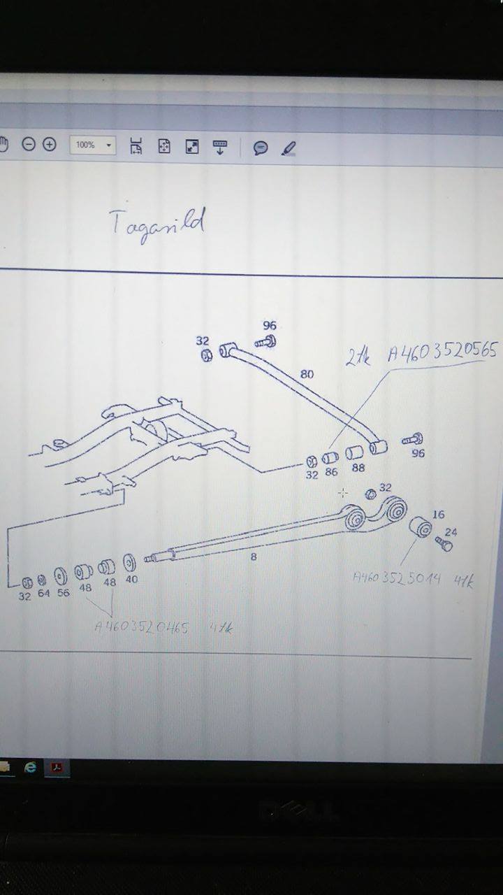

Lisan paar pilti siia... pdf-i ei saa üles laadida ja tegin pildi joonisest. Otsin üles ka varuosa numbrid, kui minna neid juppe ostma näiteks automaailma. Enamus osad on asendatavad.

Kõik joonistel originaal koodidega tähistatud sildade puksid on samuti saadaval asendusi ja ei pea kasutama originaali, sest nagu laagrite originaal komplektide karpides on tegelikult teiste tootjate detailid, on ka sellel vanal masinal teiste osadega ka, on need puksid, vedrud vms asjad. Lihtne näide, et originaal koodi all müüb MB sellele vanale W460 autole Suplexi tootja vedrusi ja on ka korralik tootja, kes toodab vedrusi ka bilsule jne. Kui õnnestub need koodid välja nuhkida siis pole need ka üldse kallid asjad... Minul õnnestus Vot tak.

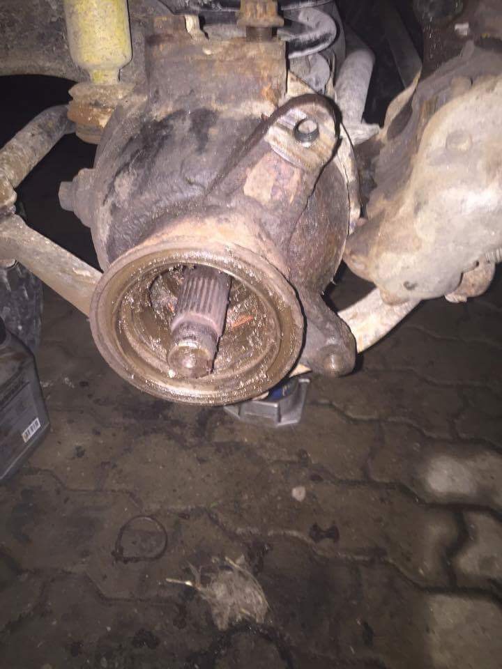

Täna sai veel natuke lammutada ja selgus kurb tõsiasi et rumm(kui on selle jubina nimi see)on ka oma lõppu leidnud
Pilt räägib ise.Kui kellegl on pakkuda rummu(parem pool) oleks huvitatud. Seal on teisi kahjustusi, nagu supordi kinnitusel on keerme ärarikkunud aga see on väike probleem.
Kas laagri peasa on võimalik taastada, või teab kedagi kes oleks suuteline seda taastama?

See on kolp aka käändmik, rumm käib selle sees ja sinna kinnitub ratas. Taastada, oleneb mis viga aga uus maksab haigelt palju. Kui laagri pesa peetis, otsi uus. Rumm on puusalt 400-500€ vahel.
