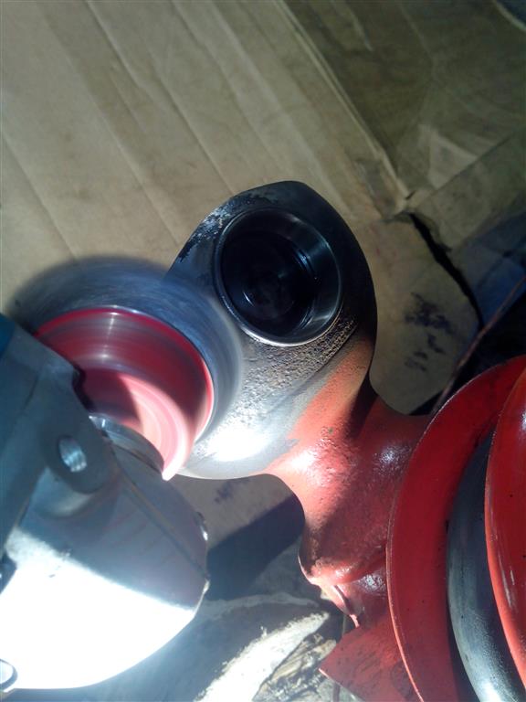

Käändmiku värskendus
IMG_20151028_164903 (Medium).jpg (66.52 KiB) Vaadatud 9923 korda
IMG_20151028_152804 (Medium).jpg (55.61 KiB) Vaadatud 9923 korda
IMG_20151028_120928 (Medium).jpg (106.48 KiB) Vaadatud 9923 korda

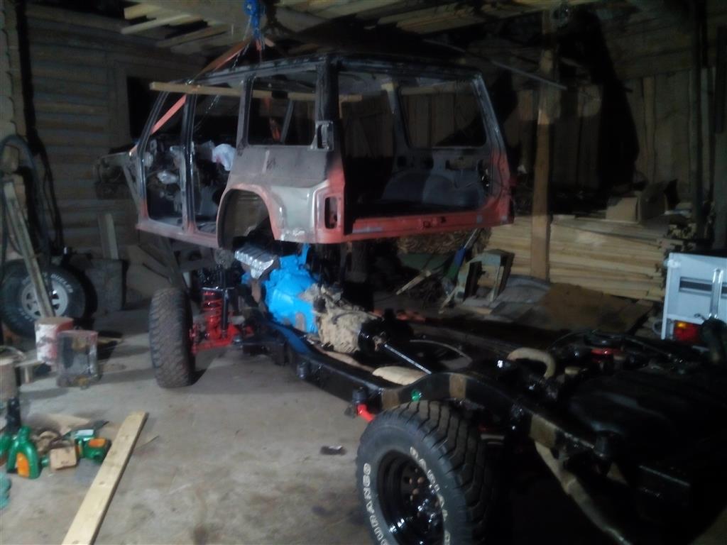

Raam ja mootor
IMG_20151018_140724 (Medium).jpg (93.79 KiB) Vaadatud 9922 korda

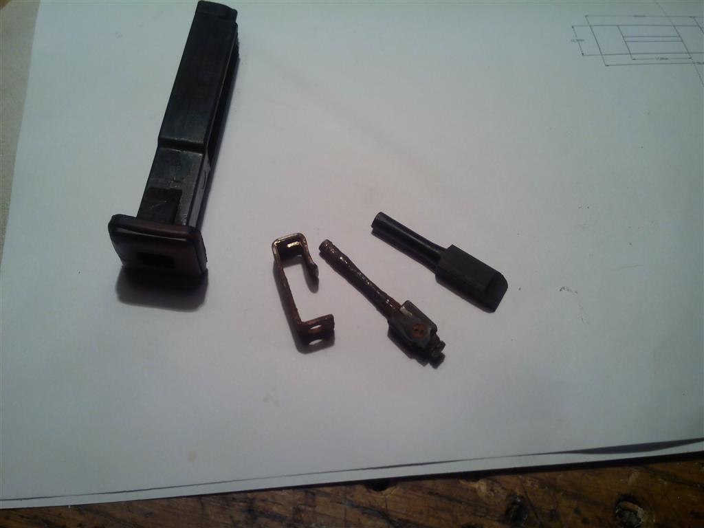

Avastasin rooli alt hoova, millel kütuse tähis. Hakkasin mööda hoovaga ühendatud trossi minema ja jõudsingi kütusepaagi luugini. Trossi otsas on väike vedruga keeleke, mis peab luugi klõpsti sulgema ja siis saab seda
salongist jälle avada. Minul see luuk töllerdas seal lahtiselt, põhjuseks see sama väike keeleke, mis oli enda pessa kinni roostetanud. Üritused seda sealt vabastada lõppesid sellega, et see keeleke läks katki ja pidin
jällegist päris uue nikerdama. Kole palju mäsu nii väikese asja pärast aga nüüd toimib nagu kellavärk 8)
IMG_20151209_205846 (Medium).jpg (48.3 KiB) Vaadatud 9914 korda
Patrol Y60 TD42
Lordap
Postitusi: 55
Liitunud: N Sept 25, 2014 3:30 pm
Re: Y60 taastamine
Postitus Postitas Lordap »
Väikestest asjadest saab kokku suur töö ja isegi jäädvustada seda kõike on paras tegu. Leidsin varasema foto kütusepaagi kaanest (vmi selle nimi on), mis tundub ka patrolil nõrk koht olema ja seda ikka rooste tõttu.
Need kütusetorude ühendused kipuvad läbi roostetama ja hakkab sealt õhku süsteemi vedama. Minu omal täpselt see viga oli. Seistes vajus kütus tagasi ja lõpuks jäi juba sõidupealt seisma. Keevitasin sinna uued otsad
ja kütusetaseme- ja kütusehoiatustule juhtmete ühendused sai ka korda tehtud.
IMG_20151001_133330 (Medium).jpg (127.46 KiB) Vaadatud 9905 korda

Siis sai kena alusvanker kaetud mitte nii ilusa kerega. Värvitöökotta sõitis masin juba omal jalal.
IMG_20151116_180713 (Medium).jpg (89.36 KiB) Vaadatud 9903 korda

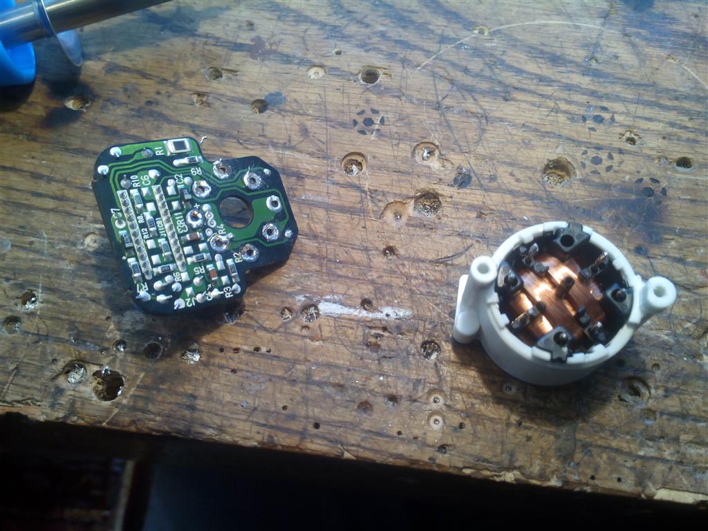

Täna võtsin ette, peale pikka ja põhjalikku veaotsingut, mis seisnes suures osas mõttetöös :roll:, tahhomeetri. See kell vahepeal töötas ja siis jälle mitte, mis tegelikult võib olla üsna häiriv, nagu kõik tõmblused mis tahes süsteemis.
Ei olnud küll sugugi kindel, et minu "peenelekroonilised" oskused edu toovad aga töötab kuramus 8)
IMG_20160301_164036 (Medium).jpg (138.13 KiB) Vaadatud 9611 korda

Kus see tahhoka jubin asub?

Leitsin.

Aga mis sellel viga oli?

Seal mähiste puntra ümber on seitse pulka, millest nelja külge on joodetud juuspeened mähise otsad (pildil paremal). Üks mähise ots oli lahti, eks see seal siis värises ja vahepeal andis ühendust siis jälle mitte.

Selge pilt. Vaatan üle.
