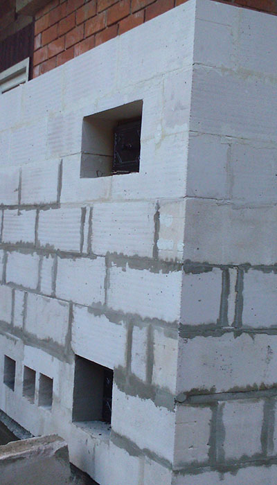

Siin minu pooleliolev koduehitus, millel siis korsten vanaonu poolt ehitatud mitme lõõriga, millest siis suitsuahju jaoks sihuke ca 400x500 püstak ja ligipääs õuest. Mõõtkavaks siis kergploki kõrgus 250mm. Korsten punasest tellisest, välja laon narva ploki.
Ehituskvaliteedi üle mitte palun iriseda. Igaüks teeb nii nagu oskab, raha jagub ja torust tuleb. Ametlik projekt võttis suurema osa rahast ära juba.

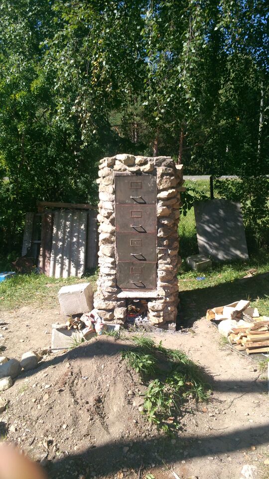

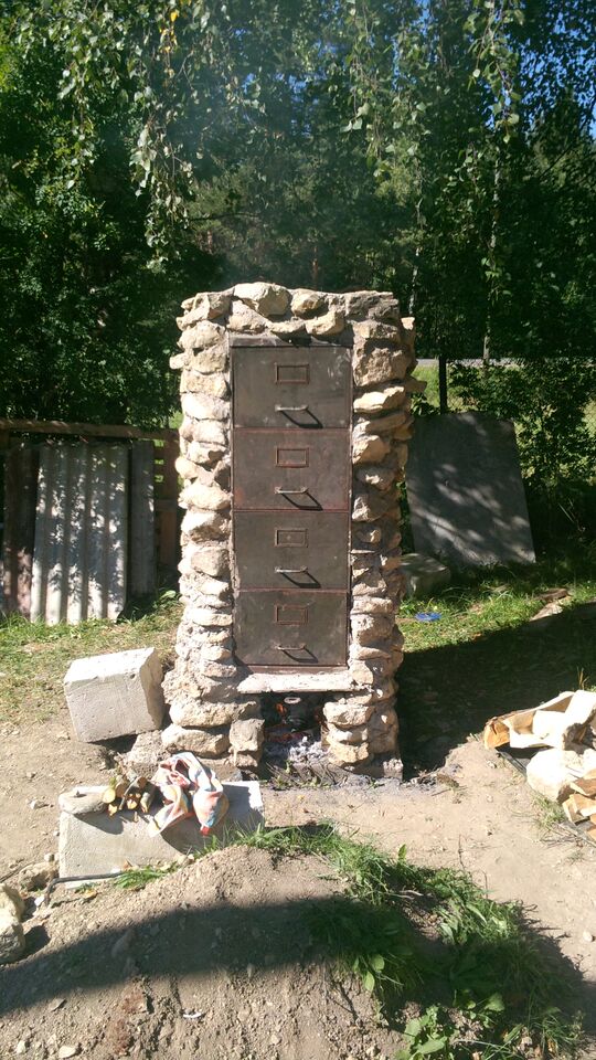

hetkel siis selline. 1/3 valmis. esimene proov ka tehtud.

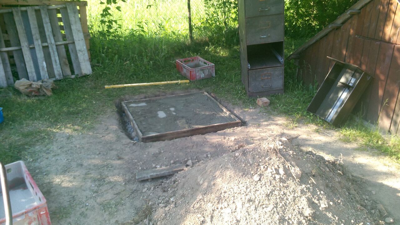

alustamisest ka üks pilt

Kummirain, pildid unustasid vist panna? :D
kummrain
Postitusi: 52
Liitunud: T Dets 09, 2014 10:25 am
Asukoht: laane-virumaa
Re: suitsuahi
Postitus Postitas kummrain »
TiitR kirjutas:Kummirain, pildid unustasid vist panna? :D
android ei last millegi pärast pilte lisada. nüüd olemas :D

Ära enam kala pilte pane, krt kõht läks tühjaks :twisted: aga õnneks need sitased varbad ajasud söögiisu kohe pealt ära.
P.S. muidu ahi äge!
