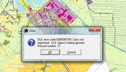

Lööb ette just siis, kui panen asukoha määramine
ja Error on seline
https://www.upload.ee/image/3494918/Untitled.jpg

Device manageri alt vaata, sealtkaudu saad käsitsi porti määrata ka. Aga kui sul pole COM pordi all seda (USB tõenäoliselt) siis peab olema pisike emulaator arvutisse installitud mis teeb USB pordi COM pordiks (programm by default USB seadet ära ei tunne). DLL puudumisel annab ka vist sarnase teate, mul dll -i ümber tüstmisest ainuüksi polnud kasu, programm ei leidnud seda üles.
E: nii olen ma asjast aru saanud. Mõni targem täpsustab ehk kui vaja.

Tuhat tänu Tarvole. Igatahes probleem oli installis. Lasin uuesti peale ja võttis GPSi kenasti külge.
