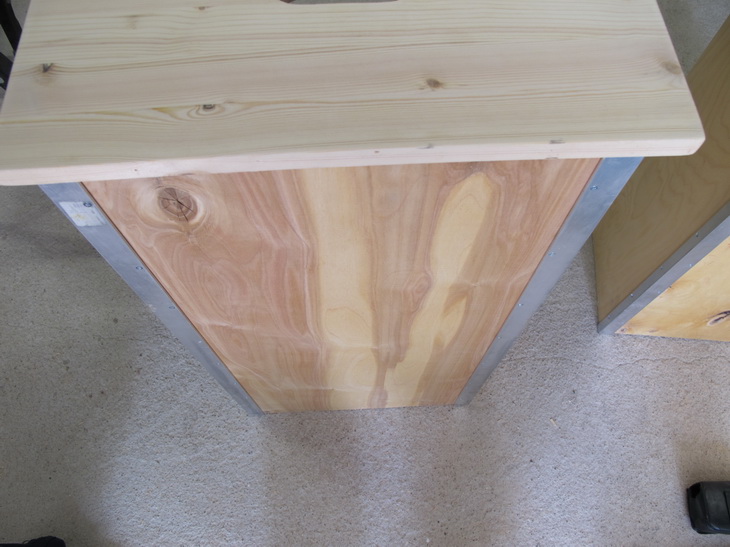

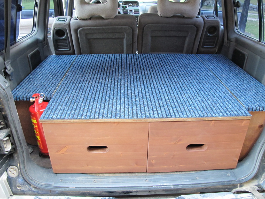

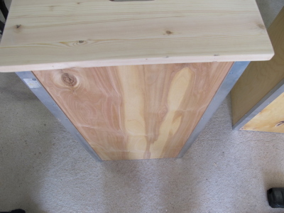

Ei ole küll küsitud auto aga vahet pole. Ma ei tea ka kas see on hea või mitte aga mina panin sahtlite alumistesse servadesse alumiiniumprofiili ning korpuse pool jooksevad puidu peal. Ei tahtnud korpuse poole metalli panna kuna arvasin, et võib kolisema hakata. Puidu peal pole ta ka liiga libe ja hoiab sahtid ilusti paigas. Mingit eraldi lukustamist ei kasuta. Kui peakski tahtma mingi ülijärsu tõusu peal välja sõita, siis uks on kohe vastas.

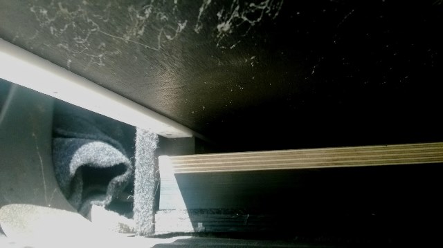

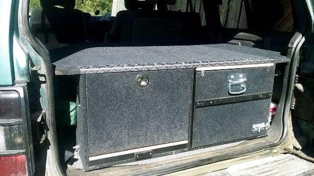

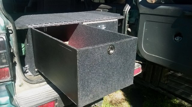

Mina kasutasin siinideks plastiku ribasid, POM-H. Silikoon õli nats ja üli hästi libisevad. Minul on ühe sahtli süsteem. Sahtlil on stopperiks riiv. Sahtli seest saab avada ja sulgeda. Vajadusel saab sahtli lihtsalt eemaldada. Ning plastik ribad on üli kerged võrreldes fikseeritavate metallist siinidega.
Kõrval boksis on väike köök ning töötasapinda pea 1,5m. Sellel sahtli poolel on kaalu rohkem ning samuti üli hästi libiseb. Õli olen lisanud ainult ühe korra. Nüüd pea 6 kuud möödas ning probleeme pole olnud.
Lõpp viimistlus on veel tegematta. Vaja veel nats värvida.
POM-H saab osta Proplastikust.
Riiet ning liimi ostsin Luise tn. Noortehnikust.
Sahtli lukud Autokaubad24.
