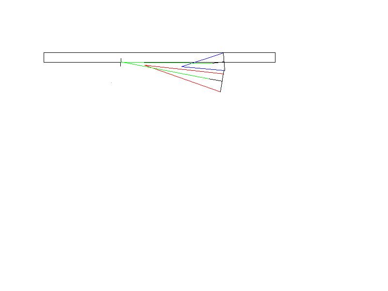

eero I kirjutas:Kuna silla ülemised kinnitusvardad on alumistest märgatavalt lühemad siis hakkab see silla üless-alla liikudes keerama ka diffrit ümber silla telje. Sellest tulenevalt muutub ka kardaaniristi nurk, antud juhul siis sinu jaoks halvemuse poole.
Viitsiksid sa arvuti programmi lisada mõned andmed ja vaadata kas see muutus on pigem teoreetiline või peaks seda arvestama ka praktiliselt. Arvutisse peaksid lisama ilmselt risti asukoha ülemise ja alumise varda kinnituskoha suhtes. Kinnitusvarraste kinnituspunktid on ilmselt juba sisestatud.
Valides ülemise varda pikkuseks 40cm ja alumise omaks 80cm (täpsemalt öeldes kinnitusvarraste kinnituspunktide vahe auto pikiteljel), sain malliga mõõtes 25 sendise silla alla liikumise juures kardaaniristi nurga muutuseks umbes 15 kraadi. Sellele lisandub veel silla alla liikumisest tulenev nurga muutus. Kui kardaaniristi töönurk on 25-40 kraadi, siis polegi kaotus ainult teoreetiline. Joonise ÜRITASIN teha suhtega 1:10. Joonisel pole veel kajastatud risti kaugust silla alumise ja ülemise kinnituspunktivahelisest sirgest, see muudab kardaaniristi nurga veel suuremaks või siis väiksemaks, oleneb kust vaadata, vähemalt teoreetiliselt.
Võistlusauto puhul oleks oluline ka märkida, et antud mõõtude juures ei oleks silda võimalik ka väga palju rohkem allapoole lasta, sest sild jääks ülemiste varraste otsa rippuma.
Parandan ennast, tegemist on siiski joonistusega.
Edu ehitamisel
Eero
See mis pidi silla nurk muutuma hakkab sõltub varaste kinnitus punktide asukohas, muidugi sõltub see ka varraste pikkustest.
Lisan siia pildi kus ülemine varras on lühem.Silla nurk muutub vastupidiselt sinu joonisele.
Punane: alumine varras
Sinine: Ülemine varras
Roheline: Kardaan
