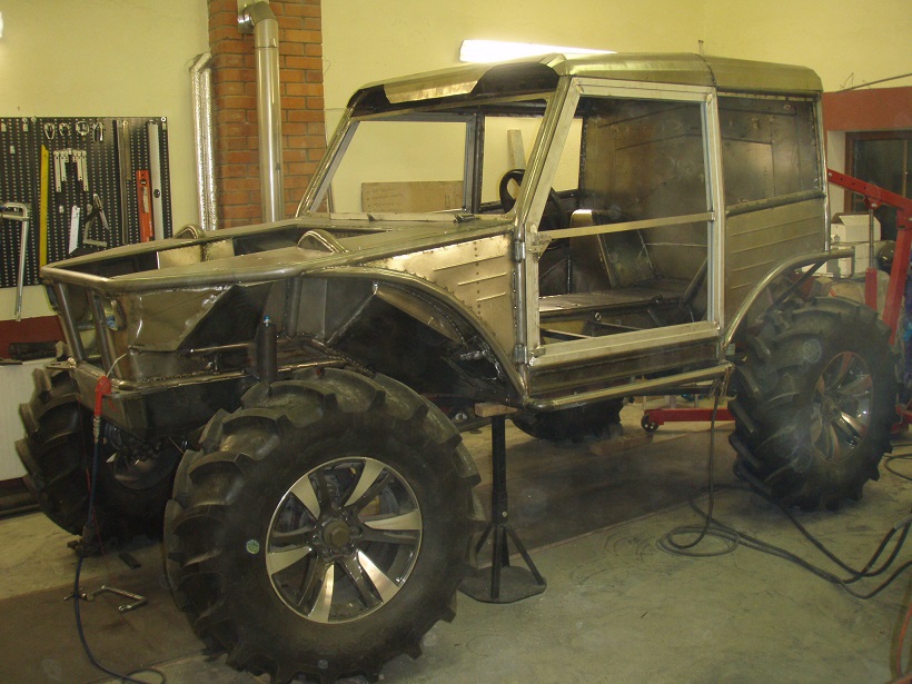

Palju selle auto kõrgus tuleb sõiduasendis ?
Pildi pealt tundub juba kapott nii 1600-1700 kõrgusel olevat maast .

Vaatasin uuesti seda kere suurust,meie uusi pille mahuks 2 tki sinna keresse :D

Praks pidas vist seda pilti silmas.
Arvestades,et ta on koos torukübara ja kontsakingadega 175 võib tal isegi õigus olla :D

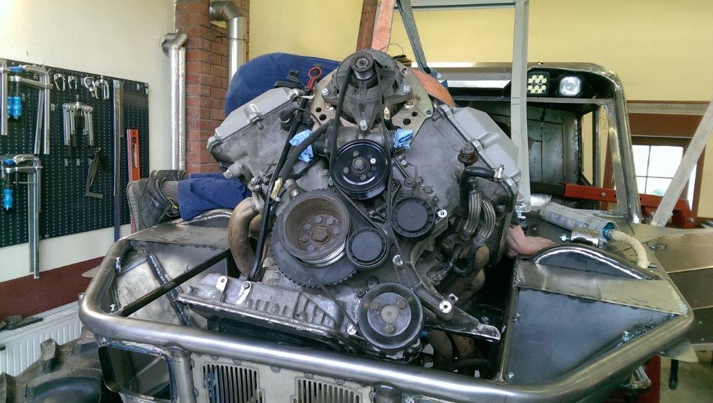

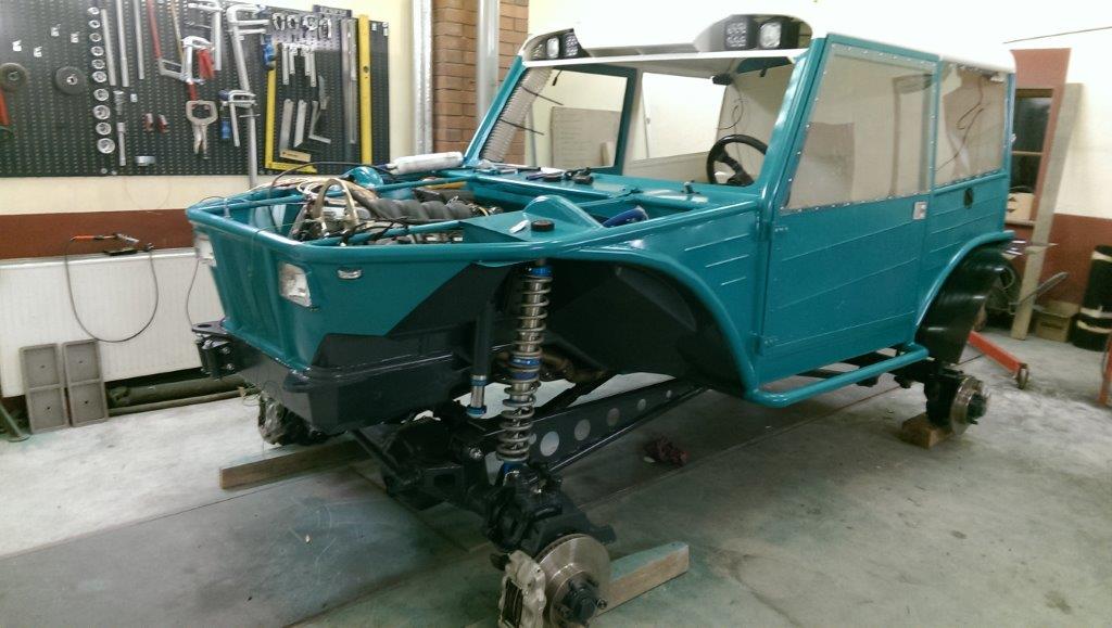

Vahepeal ikka üktteist juhtunud aga piltide tegemisega lood väga kehvad. Tegelikult on juhtunud suisa nii palju, et õige õrn lootus on Sultsile testsõidule tulla.
Siin üks vanem pilt mootori paigaldusest
Ja siin üks uuem udune pilt ka
