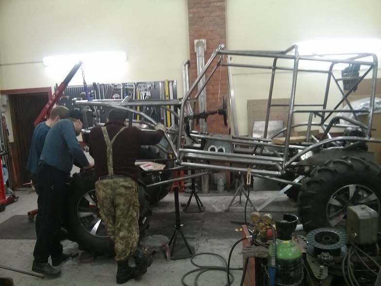

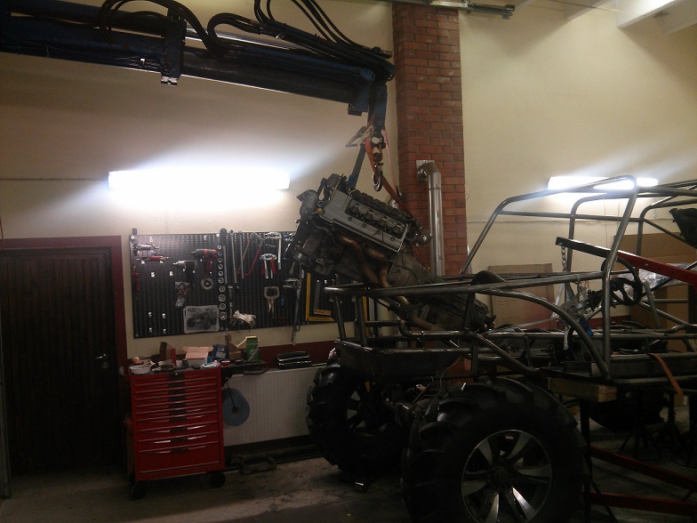

Sattusime sõpradega vähe nokitseme ja välja tuli midagi autosarnast. Tänapäeva väikeste ja kergete masinatega võrreldes sai natuke teistsugune. Mootoriks suur BMW V8 koos automaat kastiga. Vahekast sai GAS-66 küljest ja sillad Unimogi alt.

Väga lahe, sooviks palju pilte ja infot asjadest, mida kasutatud ja mida plaanis kasutada.

Piltide järgi ütleks, et GM v8, moogi sillad ja Tibuse vints.

Kaugel vaadates disainilt suht sarnane Hõberkolli VER. 1-ga

Mis kaalukatekooriasse too pill tuleb?

BMW kast ei ole just maailma töökindlam asi juba sõiduka peal.
Kaaluks pakun umbes täpselt 2,3-2,5t.

Mis detaile pidurite tegemisel kasutate ? Ise tegin lc 70 asjadest (ketta diameeter väike) ja krt suht koin suportile kinnitusi teha, aga tehtav.
Veljed on ilusad...mul samad, muidu poleks öelnud :D

Kuna meil seltskonnas ilma kujutlusvõimete inimesed siis sai inpiratsiooni siit foorumist otsitud. Seega võib esineda mõne masinaga ühiseid jooni. Kaaluga on nii, et kindlasit on suurem kui tahaks aga eks lõplik tõde selgub tulevikus. Kui autoehitus plaan tekkis oli suund kindel 3 kohta ja V8 mootor.
Panen siis kirja suuremate osade tootjad:
1. Mootor BMW V8 4,0 koos automaat kastiga
2. Vahekast GAZ-66
3. Sillad Unimog
4. Pidurid Toyota LC (Oli vist LC100)
5. Veljed Toyota
6. Vints Tibus 2x9 HP
7. Rool hüdrauliline
8. Vedrustus Kingi coilid
9. Sillakinnitused tehtud veoauto puksidele

lzv8q kirjutas: 4. Pidurid Toyota LC (Oli vist LC100)
LC100 peaks olema 5 poldiga veljega. Sul paistab 6 poldine.

Ees on LC 120 esimesed pidurikettad ja sadulad. Taga on LC70 esimesed kettad ja sadulad. Mehaanika poolega tegelevad sõbrad aga nad ise pole suured kirjamehed seega niisuguseid asju pean täpsustama. Ise tegelen rohkem elektri poolega.
