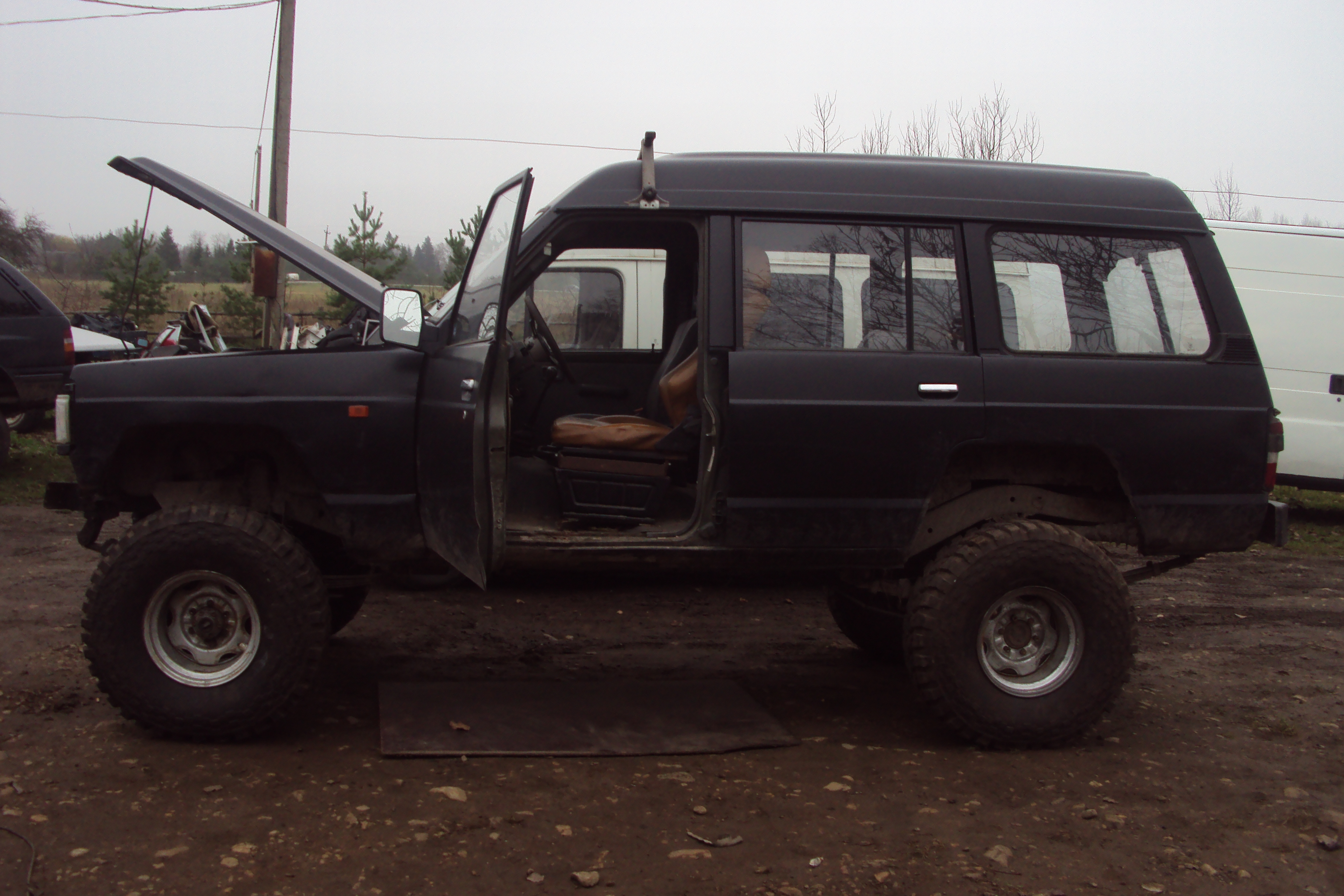

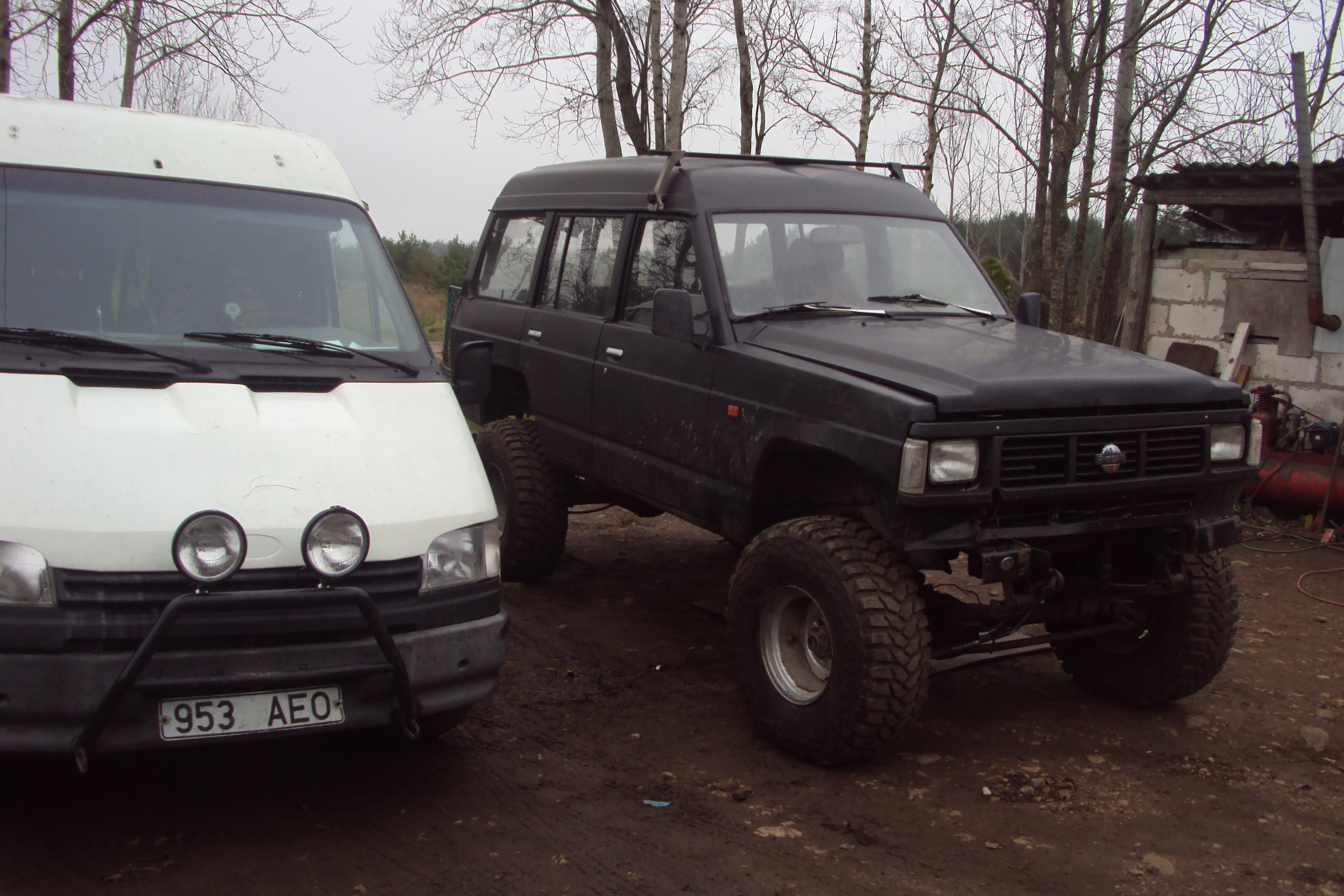

FlammablE kirjutas:Vedrud silla peale.
vedrud silla peale võib selline kuut jääda.tagant on eriti rõve
Pilt Pilt Pilt
Õnneks jüril madal variant, aga orig paksuses vedrupakke ikka jätta ei saa.
nagu aru saan siis jüril ongi vaid 3lehte pakki alles jäänud? plaanin sama.

jyrxixx
Postitusi: 128
Liitunud: P Juun 02, 2013 3:06 am
Asukoht: Muhu / Saaremaa
Re: HJ60 spiraalvedrudele
Postitus Postitas jyrxixx »
Ma jätsin jah 3 alles... enam vähem ei saanud.. :D Aga jah see auto on ikka kole kole kõrge :D
