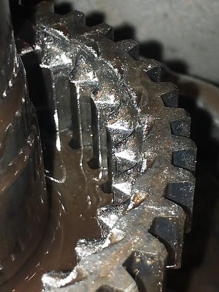

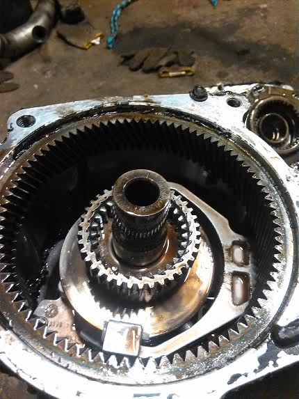

Panen pildid kasti sisemusest.
Ei tea kas neid hammakaid saab tellida ka või peab treialil laskma teha.
- kast2.jpg (44.07 KiB) Vaadatud 10453 korda
- kast1.jpg (44.88 KiB) Vaadatud 10453 korda
- kast.jpg (66.26 KiB) Vaadatud 10453 korda

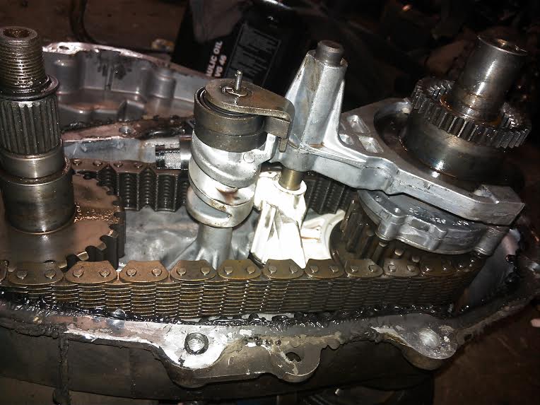

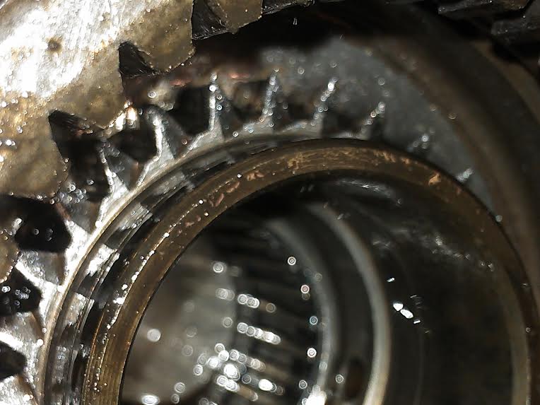

Re: ssangyong musso 2,9 d kastis hääl
üks pilt veel
- kast4.jpg (53.32 KiB) Vaadatud 10453 korda

Kast korras, lasin nuudid tagasi kasvatada keevitusega, ja tigu mis liigutab kahvleid sellel kasvatati ka kulunud kohad tagasi.

Ega juhuslikult sellest asjast paremat pilti pole, mis käib aeglusti lülitusmuhvi ja ketiratta vahele?
Juhtus remonti selline vahekast, kus see asi oli puudu ja eeldatavasti on see mingi õlituse vigur.
Teatavasti õli seal kahvliteni ei ulatu ja esisilla kett ka seisab maanteesõidul.
Algul kulutas alumiinkahvlil otsad ära mis said tagasi keevitatud ja plastikliugurid otstesse tehtud.
Siis murdis need otsad maha, kuna aeglusti lülitusmuhvi hambad kulunud negatiivse nurga alla ja jõuga surus välja selle.
Praegu on võllile tehtud stopperrõngasoon ja stopperrõngas ette pandud et on ainult otsekäigu peal.
Vahekast on muide Borg Warneri tehtud ja võimalik et mõnel teisel autol on ka selline vahekast.
