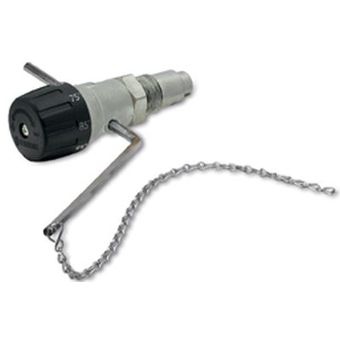

Minu eelneva jutu mõte oleks sellist jurakat kasutada.
Temperatuuri reg. võimalus suht suur ja ideeliselt ta just selleks mõeldud ongi
Hind hakkab 25€ ja up

Tegemist on põlemisregulaatoriga. Reguleerimis vahemik 40-100 °C . On mõeldud tahkekütte katelde vee temperatuuri reguleerimiseks primaarõhu luugi liigutamise abil. Paigaldatakse katla veesärgi ülemisse ossa.PARUN kirjutas:Minu eelneva jutu mõte oleks sellist jurakat kasutada.

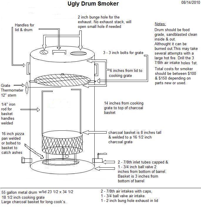

Veel üks odava valmistamishinnaga alternatiiv - "ugly drum smoker" ehk UDS. Põhimõtteline joonis allpool:
Rohkem pilte ja ideid saab siit - http://www.bbq-brethren.com/forum/showt ... hp?t=80125
Selle saab jätta iseseisvalt toimetama päris pikaks ajaks, mul on suitsusingid suurema järelvalveta tiksunud 8h. Valmis ehitasin ta umbes 50EUR-ga... aga siis lisasin mugavuse huvides wireless termomeetri, et ahju juures temperatuuri kontrollimas ei peaks käima ja praegu lõpetan temperatuurikontrolleriga automaatjuhtimise tegemist, et üldse mingit muret ei oleks. Suurim üksikkulu oli Bauhausist õiges mõõdus grillresti ost. Vana 200L vaadi kuurinurgast ikka leiab
See on tõeline laisa inimese suitsuahi.
