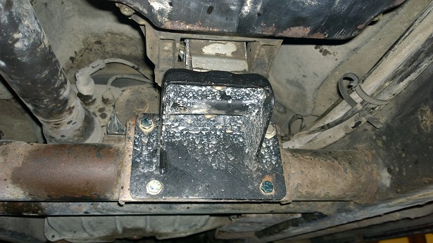

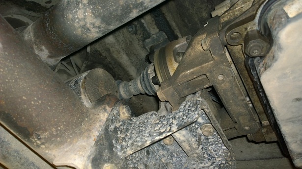

2. Mootori,kasti kinnitus ja jõuülekanne.
Orig. käpad läksid käiku ja mingi G originaal veovõll kasti ja vahekasti vahele mis on sobivalt 30mm lühem.
(kardaanimeeste kirjelduse järgi W4630502 CV shaft LE.237 4634100502 MB, hind pool esinduse hinnast)
Suure hurraaga sai tegema hakatud ja isegi ei tulnud selle peale, et seda lühemaks teha ei ole võimalik. (ainuke elastne osa ülekandes)
Kastile tagumine kandur omavalmistatud (lisatud pilt)

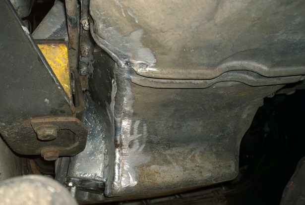

3. Karteripõhi
E oma vasaku mootoripadja juurest õgvendatud.
3. Karteripõhi

- WP_20140323_12_15_07_Pro.jpg (129.04 KiB) Vaadatud 5451 korda
- WP_20140321_19_15_30_Pro.jpg (131.34 KiB) Vaadatud 5451 korda

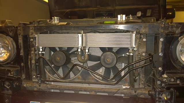

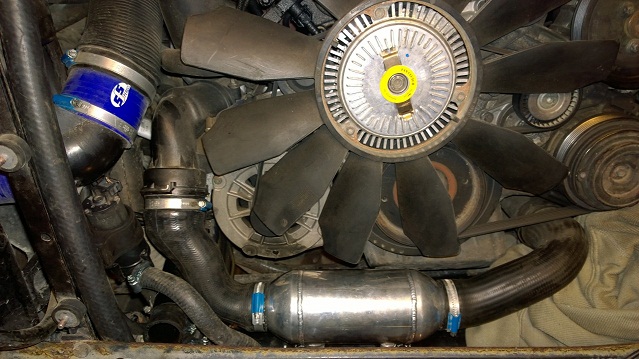

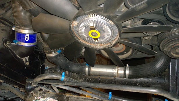

Veel mõned pildid oluliselt muudetud sõlmedest
ja koht kuhu tuleb vesi-õhk vahejahuti

Kas vahejahuti paigaldamine muutis midagi? Rohkem jõudu, kiirendab paremini, jõuab paremini koormat vedada?
Kas oled mingeid mõõtmisi teinud?
Piltidelt on näha, et kasutad vee jahutamiseks kahte radiaatorit, mis on ühendatud suht jämedate torudega. Jahutisse endasse jämedad torud ei tohiks mahtuda, on seal mingi üleminek?
Kas on kasutusel ka pump mis vedeliku ringi ajab?
Aare
Aare
Re: G350 TD mootori asendus
Mõõtmisi veel teinud ei ole, panused on -5% kütusekulule mis varem oli 12,8 keskmine.arska kirjutas:Kas vahejahuti paigaldamine muutis midagi? Rohkem jõudu, kiirendab paremini, jõuab paremini koormat vedada?
Aare
Niipalju on silma hakanud, et õhk on ca 20kraadi jahedam mis saab ainult hea olla.
Samad voolikud lähevad soojusvahetisse ka mis radiaatoritessegi ja pumpa (Boschi E klassi tsirkulatsioonipump, viimasel pildil paistab ka vasakul ).
Väike paisupaak on ka lisatud. Tagantjärgi targemana oleks kohe lisanud õhutusniplid ka kohtadesse kuhu õhk sisse saab jääda.
