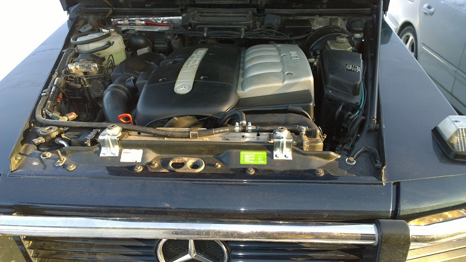

Vahepeal pole mahti saanud, aga suvest on teemaga aktiivselt tegeletud.
Et oleks natuke põnevam siis läks asenduseks 320CDI R6 koos kastiga.
CAN on lahti häkitud, et ESP-d ei peaks paigaldama ja mehaanilise osa paigaldus lõpusirgel.
Head lahendust ei ole seni leidnud vahejahutile.
Suure radika taga mis ei ole hea koht isenesest on natuke ruumi,
aga sinna sobiva radika leidmine on osutunud seni viljatuks. (max 400x140 kärg mahuks sinna).
Mulje on jäänud et 300TD-l ja mingil versioonil 270CDI-l on see sinna pandud.
Teab äkki keegi täpsemalt sellest?

Sõidab ja vahetab käike ka

kolekiire kirjutas:Sõidab ja vahetab käike ka
Hmmm. Päris ilus install paistab selle ühe pildi pealt. Rohkem infot ja pilte tahaks.
G-del käib Vahejahuti esipampris. Olen ka mõelnud, et KUI ma seda peaksin tegema siis ilmselt on veel alternatiivideks esiradikast ettepoole ning b) põhja alla. air-to water versioon.
