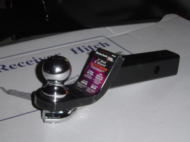

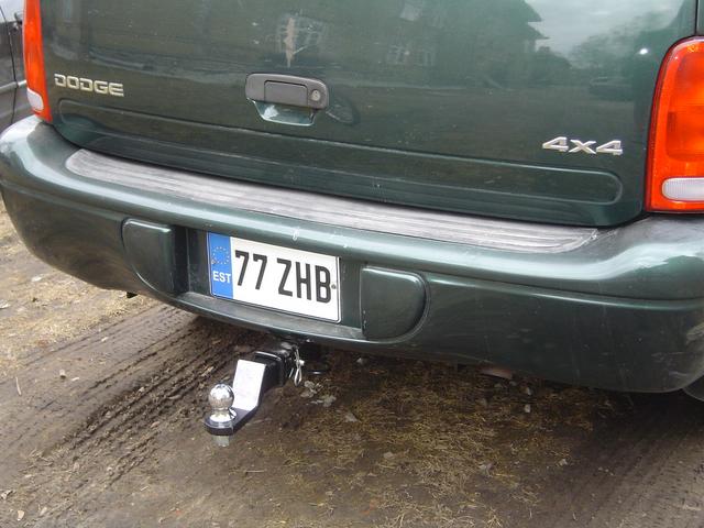

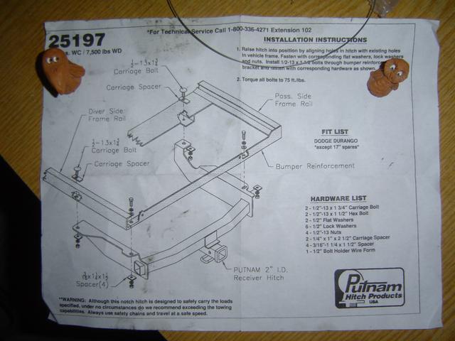

kas midagi sellist :
asetseb sellise asja küljes:

Jah midagi sellist plaanis teha, kuid ulatuks oluliselt allapoole. Viimane pilt igati abiks. 8)

paneks ühe pildi veel kolme tagamöttega :
ehk siis
i) kuidas konks välja paistab
ii) peaaegu et nagu 4x4 logo :roll:
iii) et Keegi ei paneks libliklambrit seda pidi nagu pildil
