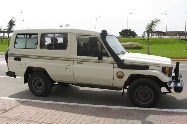

Jünger kirjutas:Ehk siis mehhaanilise originaal vintsiga on hüvasti, nagu ma aru saan?!
Toodud teema tõstatati eile ka Antsumäel ning teel tagasi lõunaosariikidest sai siis natuke teemat arutletud ühe tehnilise komisjoni liikmega. Seega on tegemist aruteluga mitte veel ametliku informatsiooniga - täna võistlevate masinate seas pole ühtegi tehases paigaldatud mehhaanilise vintsiga autot.
Hankida sellist masinat siiski on tõenäoliselt võimalik, 40 ja 60 Toyotad isegi võibolla mõningad 75 seeriast, Land Rover II, III seeria jne.
Seega oleks üks võimalik mõttekoht, et kui on ikka tegemist tootja tehase poolse lahendusega siis pöörduda meie tehnilise komisjoni poole, kes sellisel juhul annab eriloa sellise masinaga võistlemiseks.
Selline mõte siis, andke aga teada kes sellist mõtet pooldab kes mitte.
Ühel sõbral oli kunagi Toyota tehasevintsiga, nägi välja umbes selline
Arto Künnapas, Ratturid meeskonna roolikeeraja , maasturisõltlane alates 2004.
MB230GE, Nissan Navara, Volvo TGB1314
offroad.ee
Postitusi: 17501
Re: TR-1 vints alates 2015
Tehase mehhaanilise vintsiga on toodetud ka palju uuemaid Land Rover-eid (ka Defenderid vähemalt 1998. aastani)
Pildil Eestis olev Land Rover 90 koos originaalse H14 Superwinch-iga
