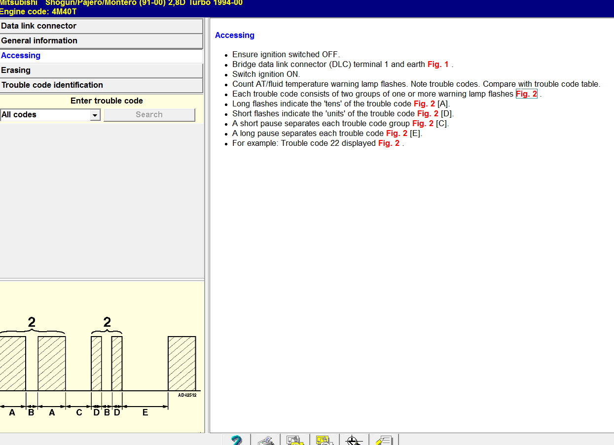

pajer 2,8 veakoodid.PNG (38.79 KiB) Vaadatud 5574 korda

belmondoke
Postitusi: 232
Liitunud: L Veebr 05, 2011 8:35 pm
Re: Automaatkasti anomaalia
Postitus Postitas belmondoke »
natu suured said,aga väiksemalt ei oska.Ehk teistelgi kasu.

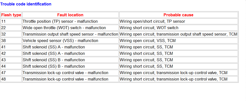

belmondoke
Postitusi: 232
autodata väitel on.
